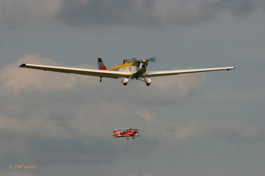

После того, как я увидел Вашу красавицу, я понял,Ваш выбор ЛА является ошибочным.Нельзя ее оставлять на аеродроме. Сушествуют двухместные варианты ULF?
Красавица не моя 🙂 Так что выбор моего ЛА правильный 😉
Дмитрий, спасибо за прелестные фото!

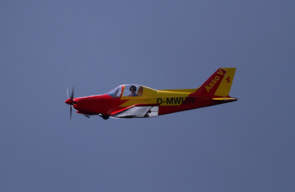

Есть очень похожий внешне двухместный самолет с тем же двигателем (34 лс), но с другой технологией - Sunrise II:
Я тоже, кстати, поэтому посоветовал Дмитрию бросать его Арго и строить двухместный деревянный. Из сертифицированных в Германии - ASSO V с круизом за 200 км/ч и убирающимся шасси:
Ещё  раз  фото  убеждает  меня :~)  ,  что  мощность  дело  хорошее,  а  аэродинамика  самолета  все  же  главней.  Самолет  летящий  на  удлинении  крыла.
Это точно! С развитием двигателей люди всё меньше используют крылья для создания подъемной силы 🙂
