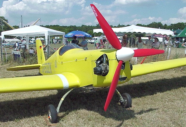

Да, ну и сегодняшние фотки. "утепление" противопожарной перегородки должно быть из термостойкого пенополиимида "Illimid", который наверное сейчас уже не купить. Поставил асбестовую ткань.
Фонарь кабины благополучно закреплен, а вид изнутри становится гораздо лучше, если сесть чуть повыше на подушку.

Не  только  некрасиво  но  не  безопасно  такое  решение  фонаря.  Не  дай  Бог  грубая  посадка  или  просто  капот  пилоту  несдобровать.  Переделай,  послушай  доброго  совета.
При резком торможении,при смещении тела вперёд,наклоне головы должен быть зазор,проверьте. При капоте надежда только на киль.
Я вот одного не пойму: что, все вокруг дураки?
В случае открытой кабины решение вполне оправдано с точки зрения сопротивления засчет высокой степени заполнения (головой) объема между козырьком и гаргротом.
Рекомендации же касались закрытой кабины с Вашим фонарем - по сопротивлению так будет еще лучше.
Дураки самолётов не строят,просто таких самолётов мало,а когда их мало,статистики нет,  всё дело случая.
