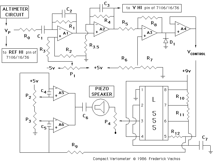

Сегодня на моей приборной панели появился новый прибор: вариометр. Изначально я планировал пользоваться акустическим вариометром отсюда:
Для парения в термике он замечателен, однако постоянные звуки через часок уже начинают утомлять, да и радиообмен мешает. Проверяющий был того мнения что вариометр это роскошь. Узнав, что он весит 400 гр, я согласился что он, в сущности, даже вреден для моего СЛА. Но, полетав через горы, когда иной раз вообще непонятно, поднимается самолет или его в данном месте прижимает к земле нисходящим потоком, я снова вспомнил об обычном нормальном механическом стрелочном китайском вариометре типа BC-6A:

Из недостатков BC-6A следует отметить большое время реакции, порядка 9 с, что делает его малопригодным для парения. В то же время электронная схема реагирует за 1-2 с и для парения в термике подходит замечательно. Признаться честно, правда - пока я не нашел такую термику, чтобы убрать полностью РУД. Бывали довольно мощные потоки, по времени 3-4 с но я их проскакивал и потом не мог снова найти. Кружиться в нем я себе вообще не представляю. Единственный день с нормальной термикой был в мой самый первый перелет, но тогда ни вариометра, ни желания делать выкрутасы у меня еще не было.
