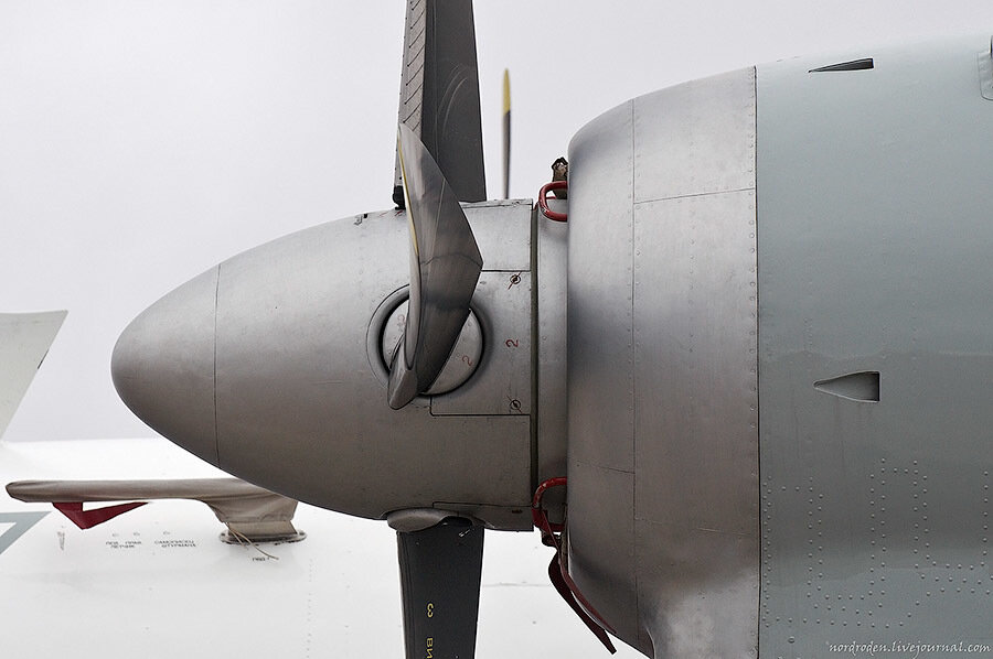

Ого сколько комментариев! Во первых, спасибо всем небезразличным и откликнувшимся. Наверное, понятие красоты субъективно, по крайней мере я внешним видом капота доволен. Чем я не доволен, так это температурой под ним. Во время вчерашнего перелета на аэродром в 70 км начал мерцать индикатор зарядки аккумулятора. Пока я соображал чем это может грозить - индикатор стал показывать отказ генератора. Пришлось приземлиться на ближайшем аэродроме. Сняв капот, обнаружил небольшой зазор в выхлопной системе с выхлопом в сторону регулятора. Устранил зазор - индикатор отказа генератора погас. Собирался продолжить маршрут - после взлета снова загорелся индикатор отказа генератора, хотя утечка выхлопных газов была устранена. Пришлось возвращаться на базу. Температура стартера под капотом поблизости от регулятора была такая, что его было нельзя держать в руках. А ведь регулятор прячется еще и как-раз за цилиндром. Сделал контрольный вылет без капота - регулятор с генератором в норме.
Теперь вот соображаю: то ли переносить регулятор в кабину, то ли делать для него на капоте специальный воздухозаборник. Да и стартер долго так не протянет. При всем при том температура двигателя выше 80 С не поднималась. Можно увеличить вырез под цилиндр со стороны регулятора, какие еще будут идеи? Если сделать более тесный капот - все эти проблемы еще усилятся. Да и на сверхзвук все равно на Ульфе не выйти, не для того он создан.

Скорее  всего  приклить  профилированный  заборник    для  охлаждения   термонагруженных элементов.  Кстати,  а  вверху капота у  тебя  есть  воздухоотвод?  Если  нет  ,  то  как  правило  в  верхней  части  собирается  теплый  воздух,  который  и  создает  доп.  проблему.
Теплый воздух сверху должен выходить через щели вокруг цилиндров.
Из вариантов профилированного воздухозаборника есть как минимум два. Смотрим на примере Ан-26: такой
или такой:
Кстати, подпись ко второй фоте: "Стартер-генератор и генератор переменного тока охлаждаются воздухом, поступающим под действием скоростного напора через этот воздухозаборник. Их 2, второй находится с другой стороны капота мотогондолы.Прочие агрегаты и приборы, установленные под капотом, охлаждаются воздухом, поступающим под капот через утопленные воздухозаборники , установленные по два спереди на каждой боковой крышке капота."
Я полагаю, организация дефлекторов в  подкапотном  пространстве, обеспечивающая проток воздуха  под действием скоростного напора вокруг всей поверхности цилиндров и их головок, без образования застойных зон, может спасти отца немецкой демократии.
По личному опыту-важно не только обеспечить приток воздуха ,но и его правильный выход из подкапотного пространства.
На СН-701 как-то бился с перегревом,капот был неудачный,а переделывать возможности не было.Так все решилось отверстием 150*100 мм на боковой стенке капота.
Я, как бы, говорил о прОтоке, включающем в себя вход, выход и протекание между ними с минимально возможным вихреобразованием, уменьшением возможных утечек из канала для того, чтобы каждый литр протекшего сквозь капот воздуха  отобрал максимум тепла от цилиндров и головок.
Тогда для озвученных мощностей сечения входных и выходных отверстий покажутся неправдоподобно маленькими.

Проблема не в этом, а в том, что тепло от цилиндров и головок поступает на регулятор и перегревает его.
Вот моя старая фотка, где показано место регулятора на перегородке (ребристая черная штука справа). Можно сделать жалюзи на боковой стенке напротив регулятора, только все равно только уже горячий воздух после мотора будет там выходить. Проток - он важен если двигатель перегревается, но в моем случае перегрева мотора нет. Дефлекторы поставить опять-таки можно, но за мотором они будут направлять на регулятор уже нагретый воздух. Я все же склоняюсь к тому чтобы передвинуть регулятор как можно ниже, сантиметров на 10, вплотную к топливопроводу, там в зазоре под картером ожидается самая сильная струя слабо нагретого воздуха. Вот если бы знать заранее насколько это поможет. Иначе придется портить аэродинамику воздухозаборником. Самое интересное будет если под капотом в шлангах начнет закипать бензин. Вроде рециркуляция топлива есть, но насколько она достаточна?
О, есть идея. Я буду прикреплять регулятор к трубам моторамы кабельными стяжками в разных местах и буду пробовать летать пока не найду место где тянет холодный воздух. Как-то так. А сверлить противопожарную перегородку еще успеется.
Вот нашел подходящую фотку. Видно, что регулятор прямо в пекле за цилиндром, а вот например на нижней красной трубе моторамы ему было бы гораздо комфортнее. В перспективе можно будет к трубе моторамы приварить ушки, к которым он будет крепиться постоянно - это если дойдут руки до таких мелочей 🙂
