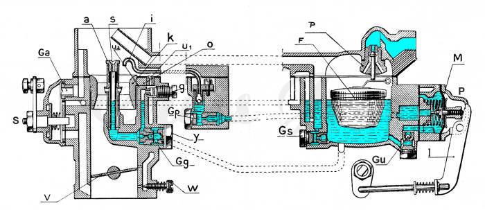

переобеднённая смесь. С тех пор как были хлопки, я увеличил топливный жиклёр со 125 до 130. Обеднение уменьшилось, но всё же осталось. Плохо то, что следующий жиклёр в моей коллекции был сразу аж 150 и когда я его поставил, то на месте на максимале обороты упали с 4500 до 4200.
а что за карбюратор? в мотоциклетных есть игла которая и влияет на средние режим. а жиклер он тотален и на полный газ влияет практически только он. если надо поправить только середину- то это не жиклером делается.

Pisman, карбюратор SOLEX 32 PBIC. Редукция у меня 2,71, а с целыми числами у меня будет проблема на Ассо (там 1:3), но жребий уже брошен.
Виктор, интуиция говорит, что Виза будет еще летать и летать. Где-то читал, что ресурс автомобильных моторов рассчитывается на 250 тысяч км, это по меньшей мере 2500 часов работы. А что касается капремонта Визы, то я уже его делал, т. е. это у меня 300 часов после капремонта. Правда, подшипники я не протачивал и "чешуйки" не менял, потому что не найти их. Виза вообще-то не предназначена для ремонта, как я понял там шатуны непросто с коленвала снять. Хотя наверное откапиталить можно всё.
А есть какойнибудь мануал по карбюратору? Я все по микуням... Дайте ссылку. Посмотрю. Может чего подскажу. Хотя если он автомобильного типа- то их я не знаю
Да ничего там особо сложного нет. Он проще, чем напримр К-133 от Запорожца, потому что нет системы ЭПХХ. В остальном они идентичны. Уже по 3 кругу обсуждаем карбюратор в этой ветке 😉
вот уж правда- хуже воровства... не вижу что бы в нем могло влиять на настройку отдельно середины. а поставить что нибудь мотоциклетное- да на резиновом патрубке не было мыслей?
Не было, потому что цилиндры в потоке и еще не хватало туда же выставлять и карбюраторы 🙂 Про настройку середины я писал выше, почитайте там про Пуазейля и Стокса. Физику не обмануть 🙂
Все традиционные автомобильные так работают... отдельно строятся только ХХ и переходный режим. Чуть посложнее - с эконостатами мощностных режимов, но в массе видимо оптимальный подбор топливного и воздушного жиклеров и больше ни каких настроек во всем диапазоне открытия дросселя. Есть ведь и бензопильные карбы такого типа - без дозирующей иглы.

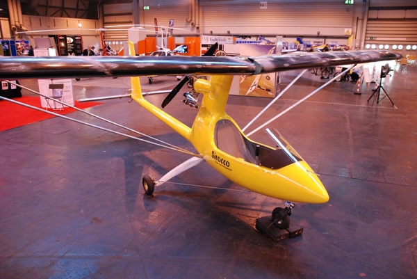

ой ну почему же? на взрослых вполне применяется... И есть популярная рускоязычная книжка "проектирование легких самолетов"- там интерцепторное управление по крену активно пропагандируется. с примерами. и есть франко-немецкий ульралайт Sirocco  с интерцепторным управлением по крену:
latest
у такой схемы есть достоинства так и недостатки- главный недостаток- зависимость эффективности управления от текущей перегрузки- при нулевой перегрузки интерцепторы уже не работают совсем- те в нисходняке от них никакого толку. хотя и вреда тоже  😀
и есть франко-немецкий ульралайт Siroccoс интерцепторным управлением по крену:
http://vignette1.wikia.nocookie.net/aircraft/images/a/a4/Aviasud_02.jpg/revision...
ой надо уточнить- был с интерцепторным управлением пока был французский и с тряпошным крылом. а эти ваши немцы, купившие проект впиндюрили классическое крыло с элеронами:
