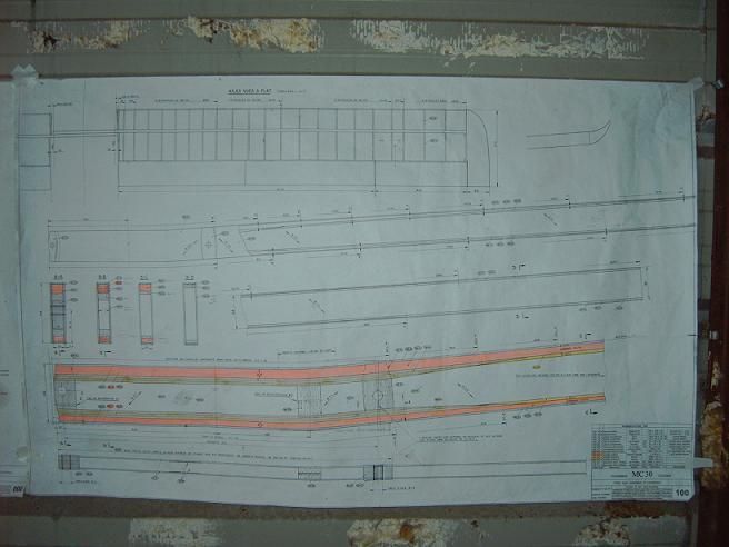

Красавец!!! Давно на него смотрю вот бы кто чертежи продал. Жаль уголь в полках лонжеронов, хотя можно подкос поставить сверху.
Угля на полки нужно 1.5 кг, с учётом отходов. На деньги это +\-15 000 рублей, а если самому делать, то и ещё дешевле.

Ну не все так просто, в гараже не сделать. Угольные вставки там в лонжероне переменного сечения и длинные, гемора много, не зря ведь их эти вставки, заказывают с Европы. Чертеж бы глянуть мельком посмотреть что к чему. фото с ветки про люси
У SD-1 полки одного сечения вроде бы. Надо распаковать и посмотреть повнимательней. Весь лонжерон весит 2 кг. Угля там наверное меньше 1.5 кг.
А конструктив крыла MC30 приведен в одном из отчетов, когда его проверяли на нагрузку. Могу выслать, если интересно.

Угля в Люси, на 20 000Р вместе со смолой, плюс деревянные формы со скотчем, плюс труба ДУ150, с фланцами, обмотана изолятором с проволокой для нагрева, терморегулятор, пара штуцеров, пара компрессоров (вакуум и нагнетание) - и очень правильная полка у Вас в лонжероне.
Это не сложно, если пробовать, а не писать на диване постоянно одну и туже херотень - что можно переработать конструкцию и полетит так же.

Не понимаю Вас, что пишите -одни загадки. Будущие поколения...летчик испытатель....скотина и тд. Куда и какому человеку этот злой и высокомерный посыл, ничего не понять. Все познается в сравнении кто-то строит, кто-то анализирует и изучает творения других,а если не может пощупать, то обращается к чертежам. Вопрос в том возможно ли построить Люси Мс-30 в домашней обстановке в гараже или в огороде вот и все, а видосы и расчеты на 9 ж кому интересны, если в постройке он сложнее миг-29, (Шучу)
Естественно можно, и всё у Вас получится. Вот Вам ссылка, очень подробно - строительство, раньше была на ветке про Люси: FUSELAGE: CADRES & FLANCS. 08/06/2011 - MC30 luciole18
Там справа куча активных ссылок с подробным отчётом.
