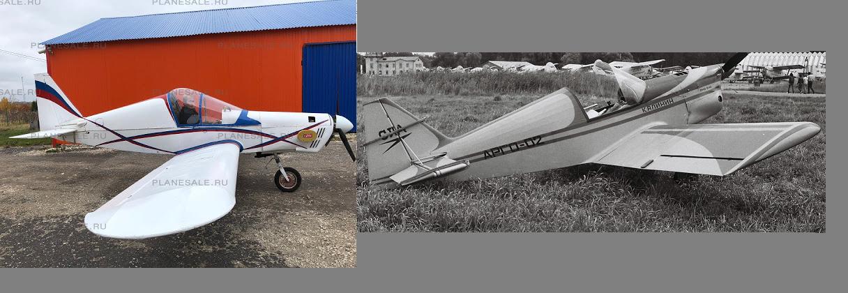

"Чья бы корова мычала" - вы на свой- то "арго" гляньте и на фото оригинала:) А потом уже рассказывайте... что ничего не нужно менять в конструкции
