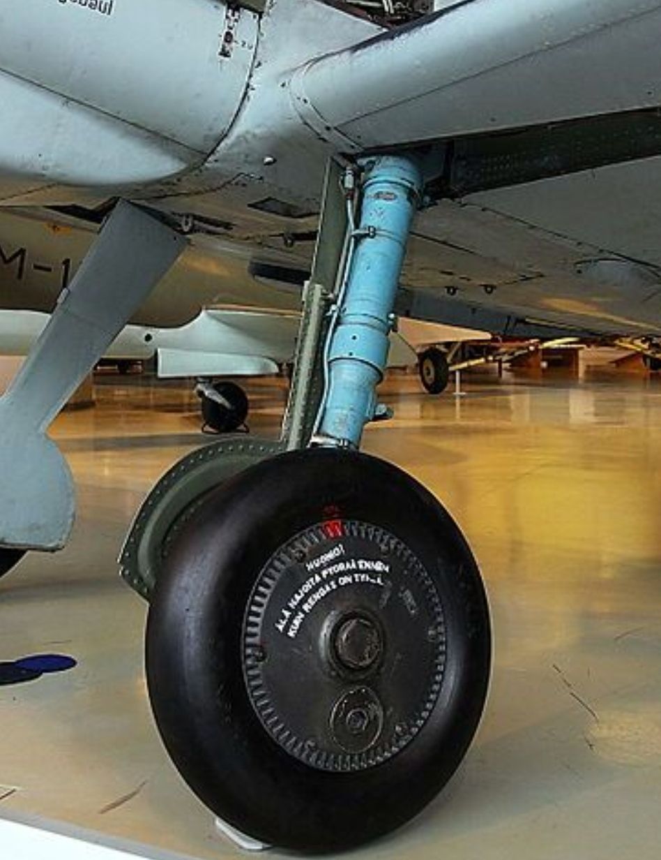

Да пирамида самый доступный и прекрасно работающий узел на сверхлегкой машине. Рессора достаточно дорога, хотя и проще в обслуживании , аэродинамичнее. Но есть варианты и как поднял тему Свободник вполне решаемы в домашних условиях , достаточно дёшевы и практичны.Это телескопическая стойка.Мой приятель заморочился на своём самолете собрал из труб вполне удачную стойку обойдясь болгаркой, токаркой/проточка труб/ и сварочником .Трубы бесшовные внутри пружина на 300 кгс и всё.Фотки выложу позже, сейчас в отъезде.

Сори бро :) Сходу не нашёл подходящей картинки. Есть всякие мелкомопедные элементы подвесок потенциально пригодные в супермалой авиации.

Самая простая схема уже есть это пирамида с резиновой амортизацией.
В данном примере под словом "амортизация" имеется ввиду только упругий элемент.
Когда я употребляю слово "амортизаторы", то имею ввиду устройства для гашения колебаний. Считаю что для безопасных взлётов/посадок на партизанщине, при сомнительном качестве поверхности и недостаточном опытом лёдчика, одними упругими элементами не обойтись. Иначе это будут не полёты, а вечный ремонт мат.части и повышенный расход зелёнки. Моя имха.

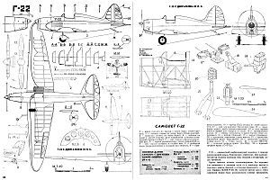

Кстати на самолете Грибовского Г-22 стойка была из целого дюралевого стержня и без амортизаторов. Колесо низкого давления выполняло эти функции вполне успешно при весе до 350 кг.
