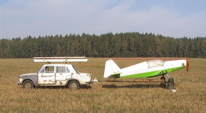

Володь, ну и как показал себя текстолит по бортам фюза, вместо тряпки как в оригинале? Эти капоты как у сабокевича, эти трубы с дугами безопасности и усилениями? Далеко улетел то?)
Нормально показал. Даже на 28 конях и без редуктора, с лыжами на 12кг тяжелее колёс.
Теперь он будет летать на РМЗ-500 с редуктором, винтом 1,5м и шасси с передней стойкой.
Я то завершил этот проект и взялся за другой, который на 50% готов, а тебе кроме снеговой лопаты и похвалиться нечем.

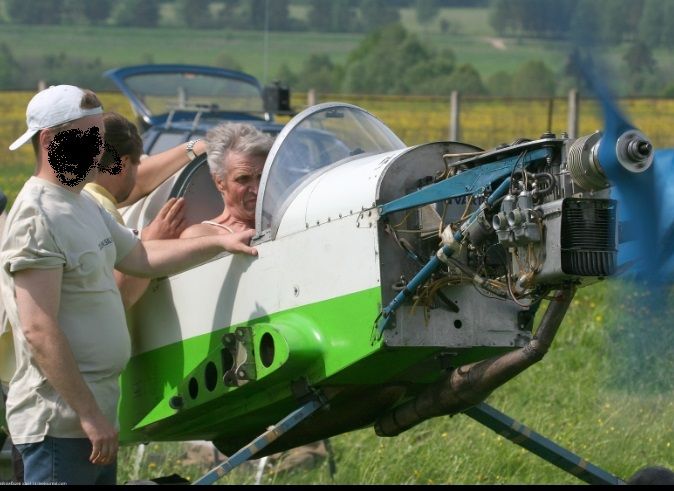

Ошибся, описка, не 4 -ый , а третий шпангоут. Блин, ребята ленитесь посмотреть, отлистать немного назад, ну где я передвигал назад на 100 мм верхнюю планку 3-го шпангоута, все стоит на своих штатных местах, переделка заключалась в том, что я удалил верхнюю деревянную реку, и на её место крепления установил изогнутую дужку, что и дало мне возможность отклонить спину назад, а не сидеть колом вертикально, что в оригинале мешалось. А все шпангоуты остались на своих штатных местах в вертикальном положении, как в оригинале. И размерность между этими шпангоутами я не менял, как в МК.
Получается, вы удалили нафиг 3-й шпангоут, который представлял из себя плоскую ферму с раскосами и ограничивал проём кабины. Теперь этой фермы, обеспечивающей прямоугольность сечения при кручении ф-жа, в этом месте нет! Смелое решение! Недавно смелые люди в Астрахани снесли несущую перегородку внутри квартиры.
Слушайте, неужели я так не понятно говорю, что такие посты пишите.
Из 3-го шпангоута, как он должен быть, из плоской фермы была удалена только верхняя рейка и заменена на дуговую трубчатую дужку и все, а все остальное осталось как положено, вертикально, горизонтально и раскосно

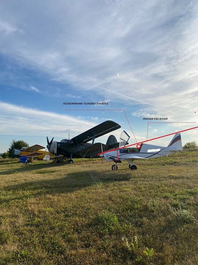

Вот самолет с правильной геометрией. Вот как должна быть организована защита от капота, без всяких "горбов"-обратите внимание на линию красную, опирается на втулку винта и киль-голова пилота не касается ее . И не выглядит переразмеренным. Даже удлиненный капот очень органичен. Длина жигулей 4,166 м. Арго оригинала-4,55

А с чего вы взяли, что ударившись о опланету хвост останется на уровне земли, а не отвалится вместе с частью фермы, как это было у Дедули на пример. И даже у него была ща головой дуга противокапотажка, что и спасло по сути ему жизнь!
Скорость удара хвостом больше, чем в зоне спинки. И это еще как удариться. Так то спасение утопающих, дело рук самих утопающих.

Как сделано у меня + противокапотажная дужка , лучше перебдеть , чтоб она была .
А для НИКа - Вертикальная линия на капоте - это противопожарная перегородка 1-го шпангоута , справа от неё нахлёст на фюзеляж , слева сам капот , ну и насколько он длиннее оригинального , максимум на 7 - 10 см - не о чём . А крику -то было .

Вы описываете совершенно не то, что показали на фото! Судя по всему, вы сдвинули 3-й шпангоут (который остался плоской фермой) назад, а вместо него вставили некую перемычку с дужкой сверху. Это не заменяет шпангоут, так как в его плоскости работает весьма условно. В исходном виде, на этом шпангоуте заканчивалась и фанерная зашивка бортов, что добавляло жёсткости. У вас эти борта уже не замыкаются жёстким элементом.. Вот это та самая смелость! :)
А в общем, своим примером вы подтвердили, что "Арго-02" от рождения не подходит рослым пилотам, он для нетолстых людей среднего Начинёте раздвигать, удлинять-поплывёт центровка. Что-то получится, но уже не Арго-02.
