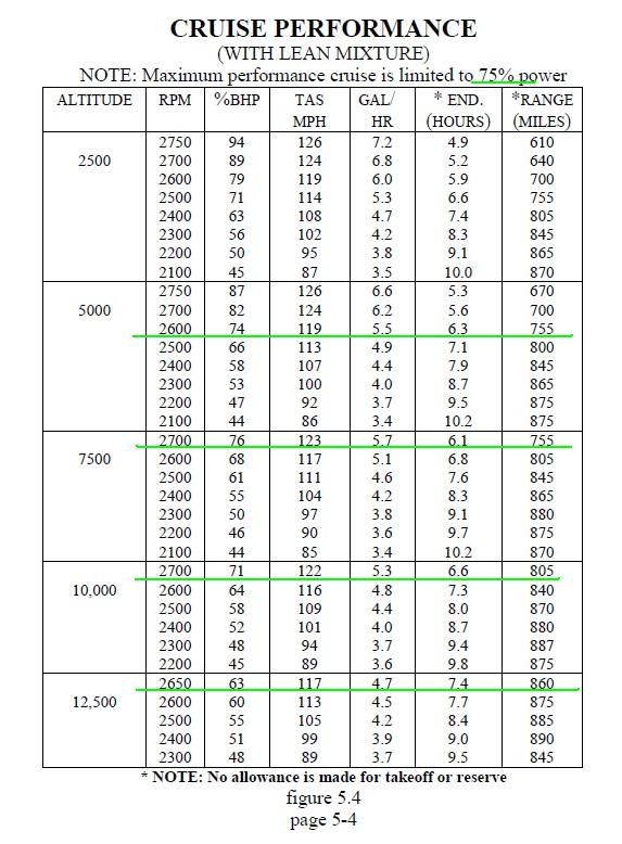

Денис,будте добры, распишите режим ( наддув, обороты) для лайка при полете на 2000-2500 метрах.
Continental O-200 на С-150 с ВФШ. Зеленым подчеркнут максмиальный крейсерский режим требующий полного открытия дросселя начиная с высоты 7500 футов. Набор высоты выполняется всегда на полном газу, смесь обедняют начиная с высоты 3000 футов.
