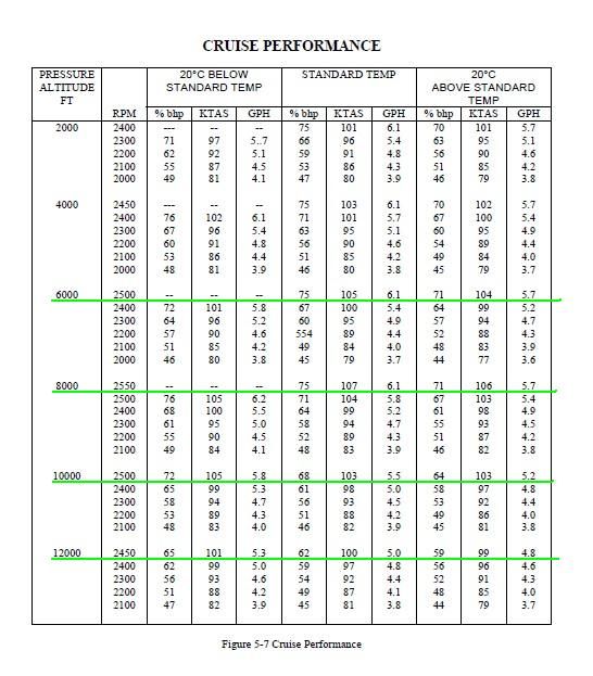

То же самое мотор Lycoming O-235-L2C 110л.с. при 2550об/мин, самолет С-152. Крейсер 75% мощности - полный газ начиная с 6000футов в стандартных условиях.
    63,2 КБ · Просмотры: 191

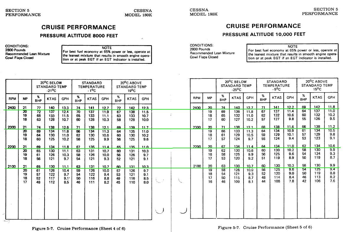

Continental O-470U с ВИШ, 230л.с. при 2400об/мин. самолет с-180. давление на всасывании в подчеркнутых строках соотвествует полному открытию дросселя на заданной высоте.
    168,9 КБ · Просмотры: 220
Maximum performance cruise is limited to 75% power. Вы даже сами это подчеркнули.
Для этого необходимы обороты 100% и полностью открытый дроссель начиная с высоты 6000-7500 футов в зависимости от смеси.  Мотор может неограниченно долго выдавать 100%мощности на уровне моря. Ограничение крейсерских режимов на 75% мощности связано с расходом топлива. При режимах выше этого невозможно  так обеднять смесь.
На 6000-7500 футах при полностью открытом дросселе и будет 74% мощности, при этом не будет 2750 оборотов.
Смотрите внимательно. У О-200 на 7500 футах будет 2700. Все поршневые безнаддувны едвигатели при подъеме на высоту ведут себя одинаково. Максимальная мощность при 100% оборотов мототонно уменьшается в функции плотности воздуха, а поддержание крейсерского режима требует все большего открытия дросселя и все больших оборотов, вплоть до 100%.
