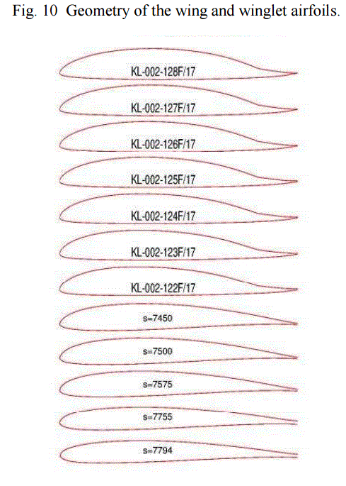

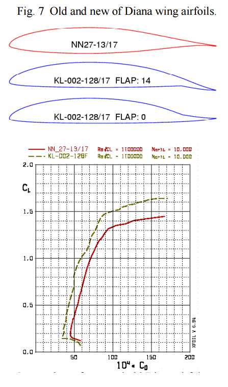

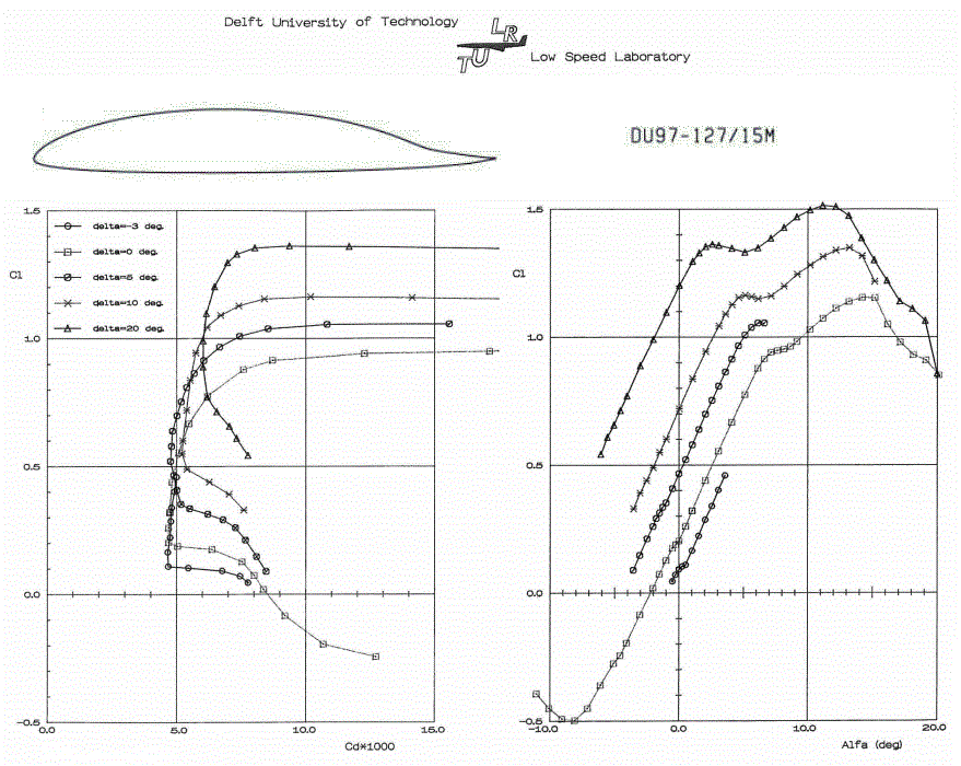

А кто-нибудь из уважаемых участников знает где посмотреть (или может у кого-то есть) современный скоростной ламинарный профиль крыла планера? Ну то есть к какому идеалу стремиться надо?...

В европе профилями для низких скоростей занимаются в Delft University под руководством проф. Loek Boermans, профиля различного назначения так и маркируются - DU (xxxx). Есть для лопастей ветрогенераторов, планеров и т.д.
Вот чего нашлось:
Research on sailplane aerodynamics at Delft University of Technology. Recent and present developments. : скачать ПДФ
Профиль от 20-метрового Antares:
    89,2 КБ · Просмотры: 254
