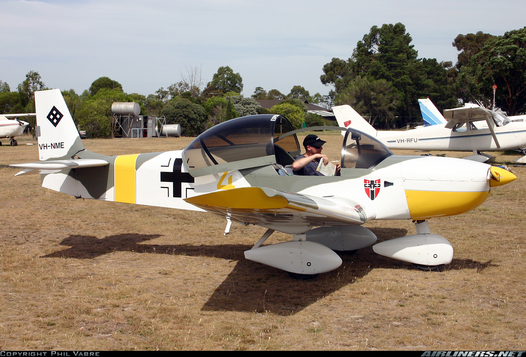

И ещё: как добраться ко всему, что будет на этой панели потом ?
Я планирую весь этот отсек сделать из композита включая крышечку с лючками , дно , (которое сейчас просто шаблонируется при помощи этой алюминиевой жести, саму панельку приборов. И конечно раму под пузырек . "Родная" алюминиевая конструкция - ну совсем не фонтан. То есть идея сделать весь этот отсек , багажник и всю стеклянную крышку единой конструкцией Ну своего рода. В верхней крышке приборного отсека будут два лючка Для доступа снаружи Вот здесь видна идея немного как это будет а сама панелька будет откидываться вовнутрь кабины. Может даже разозлюсь и сделаю вот такую крышку
