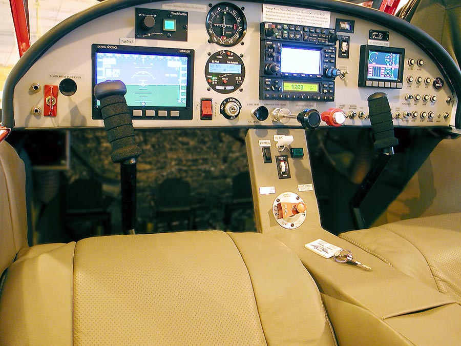

А.Веггер, объясните мне пож. Какую роль выполняют верхние уголки показанные стрелкой сверху. И  почему  перед боковой обшивки короба  ничем не подкреплен. Какую роль  в данной случае выполняет этот короб. Я так понял в этом чертеже чего- то не хватает?
Покажите , сфоткайте, как сделано у Вас.
Спасибо.
    81,3 КБ · Просмотры: 221
Пока что это у меня в набросках только Весь этот короб - просто кожух между ног пилота и пассажира. Он несколько отличается у Зенита в зависимости от ручки управления если она одиночная в центре или раздвоена на каждое сиденье. Даже "родной кожух" у них сделан с ошибками, и поэтому я его уже отбросил и буду делать свой.
Ничего сложного нет. Эти два уголка (6Х2-4) соединяют приборную панель и ППП и просто становятся рамкой с одной стороны чтобы поддержать низ площадки под приборы - а они особенно не описаны в планере Зенитом - что хотите то и ставьте . Я например делаю эту площадку чтобы удерживала тяжелые бензонасосы и аккумуляторы (Викинг набор)

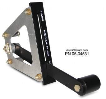

А с другой стороны на эти уголки крепятся стенки короба 6Х2-3 Винтами - не клепками. Эти стенки короба (6Х2-3) по контуру впереди винтами же поддерживают маленькую панельку (6х2-2) на которой обычно ставится ключ зажигания, переключатель баков и всякая мелочевка типа свет в зал а у меня будет там тросик парковочного тормоза и может быть сделаю там дроссельную рукоятку типа такого
. Внизу эти стенки короба (6Х2-3) крепятся к кусочкам уголков которые я уже приклепал к полу
вот где будет это все и посмотрите внизу два уголка на полике . Вертикального там ничего нет просто открытое пространство в глубине у ног
Значит эти верхние 2 уголка , а следовательно короб идущий до балки крыла никакой  продольной нагрузки  не несут.
Понял спасибо.
Хочу задать вопрос тов. А.Вегеру? Вы общаетесь с производителями Викингов? Каков ресурс на их двигателях зубчатых ремней.? И если случаи(не дай Бог) обрыва их?  Спасибо!
Значит эти верхние 2 уголка , а следовательно короб идущий до балки крыла никакой  продольной нагрузки  не несут..
Совершенно верно - никаких нагрузок здесь вообще нет - просто держалки для стенок коробки - Если нагрузить планируете (как я например планирую нафаршировать) внутренность приборного отсека - то как рама для полика / потолка (смотря с какой стороны посмотреть - получит свой вес а так если все разместить невесным способом  на приборной доске - вообще нагрузок никаких
