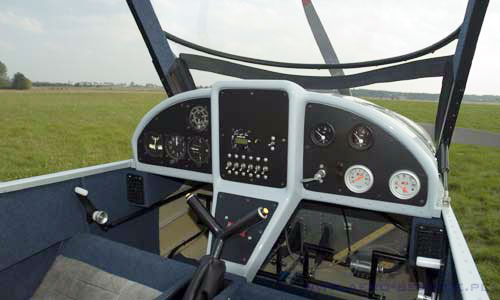

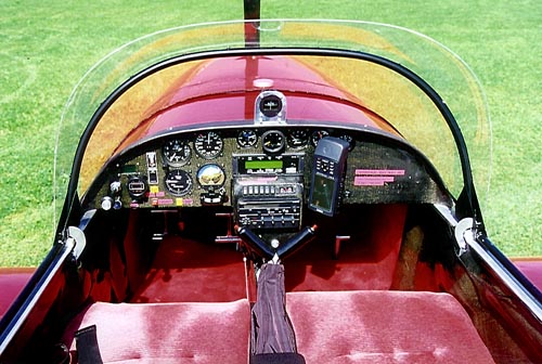

Вот некоторая идея как сделать "спортстер" вид самолетика. и его панели

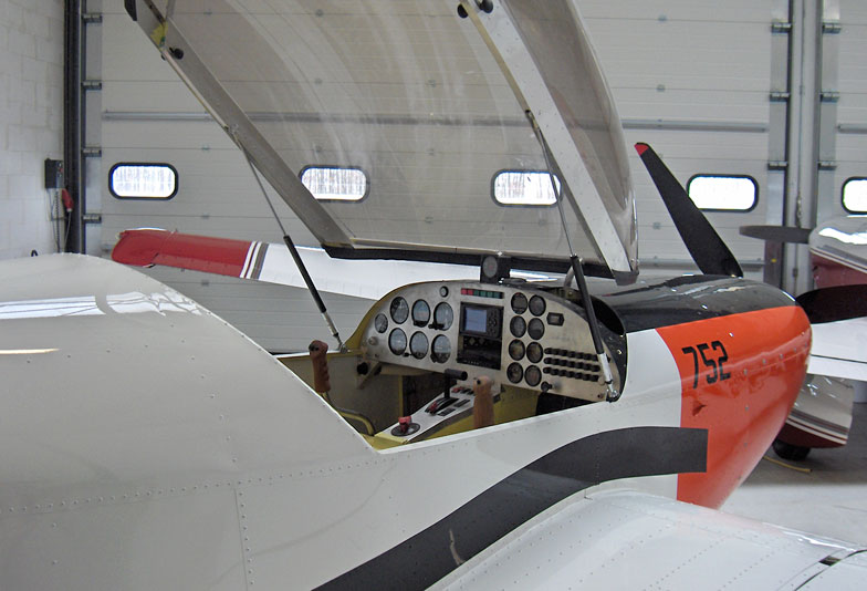

Такая есть кабинка

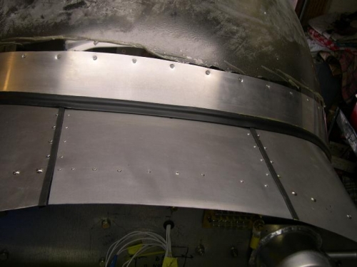

Крышка наверное будет вот такая но из карбона

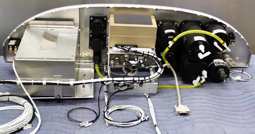

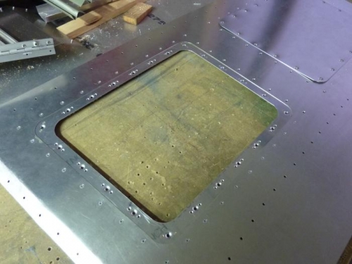

Это что за ночной кошмар жестянщика? А не проще эти лючки вообще не делать, даже из пластика? В зодиаке 10 болтов открутил и панель выпала, за ней места как в ванне. Это ж сколько работы надо сделать ради этих лючков, ужас просто...
К сожалению места там действительно маловато и оно очень с-уженое по вертикали.
Если не делать лючков придется не просто панель снимать а откручивать колпак и весь верх закрывающий приборы делать разборным. Тоже выход но не самый лучший.

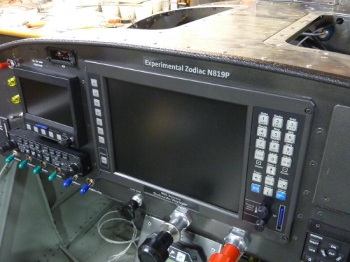

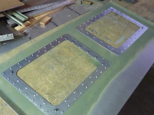

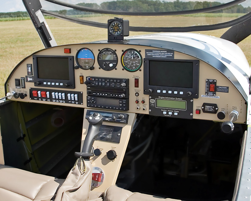

А Вы не врезайте приборы в родную панель. Оставьте от неё только кант по контуру, в который вклепаете анкерные гайки, а доска приборов просто как накладка будет прикручиваться.
Фото позже найду.
Вот примерно посмотрите:
http://www.zenith.aero/m/discussion?id=2606393%3ATopic%3A194022
Там куча болтиков по контуру панели, их открутил и залазь туда обеими руками, очень просто и удобно. По сути вам только ради АКБ туда лазить надо, то есть раз в год максимум.
Все так, только кроме приборов-будильников там в глубине куча оборудования, к которому добираться со стороны приборки ох как неудобно.
Пробовал. Без доступа сверху мне непонравилось (руки коротковаты))).

Согласен с Вами частично. Но не забывайте про воду. Не дай Бог лючек потечёт... Лично мое мнение - я лучше раз в год поматюкаюсь при инспекции, чем из-за удобства доступа попаду на новый Дайнон. Самолёт вообще набор компромиссов, тут каждый для себя решает.
..Согласен с Вами частично. Но не забывайте про воду. Не дай Бог лючек потечёт... Лично мое мнение - я лучше раз в год поматюкаюсь при инспекции, чем из-за удобства доступа попаду на новый Дайнон. Самолёт вообще набор компромиссов, тут каждый для себя решает.
Конечно лючок и делается красивогерметично - это как раз самое простое дело. А то что туда без лючка лазать неудобно - это я совершенно согласен. Пока что не придумал до конца как но себе сделаю по максимуму удобно для электроники. Люблю покапаться в процессе обновлений разными прибамбасами - просто аккумулятором баловаться для меня будет маловато.

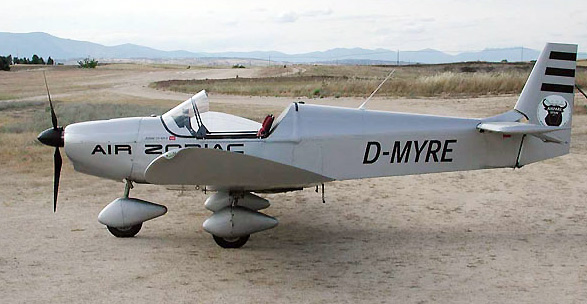

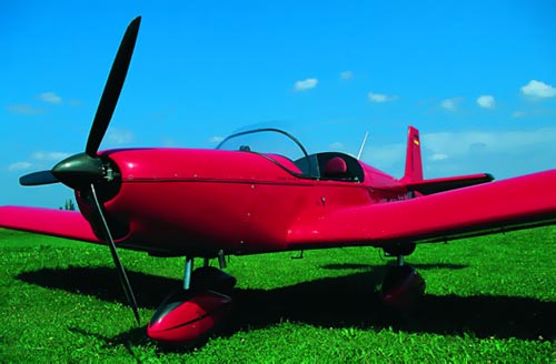

Обратите пожалуйста внимание что большинство этих "Спортстеров" совсем не американские. Изображенный на фотке - это Немец , Еще один немец
Вот этот
голландец, А вот этот
аж из Японии записан - мама моя дорогая ...
