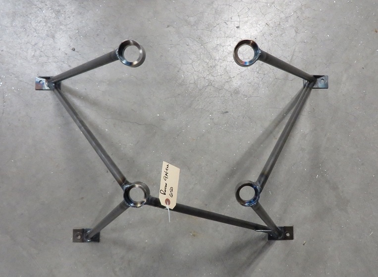

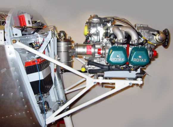

  А с моторамой все нормально?  Как мне  видится, не хватает  диагональных раскосов сверху снизу. Чем беруться у Вас перегрузки вправо влево?
Так и я про тоже. Это самый распространённый косяк в строительстве CH 601, 650. Даже стандартная моторама от Ротакса требует переделки.  Здесь будет вообще ночной кошмар водопроводчика...

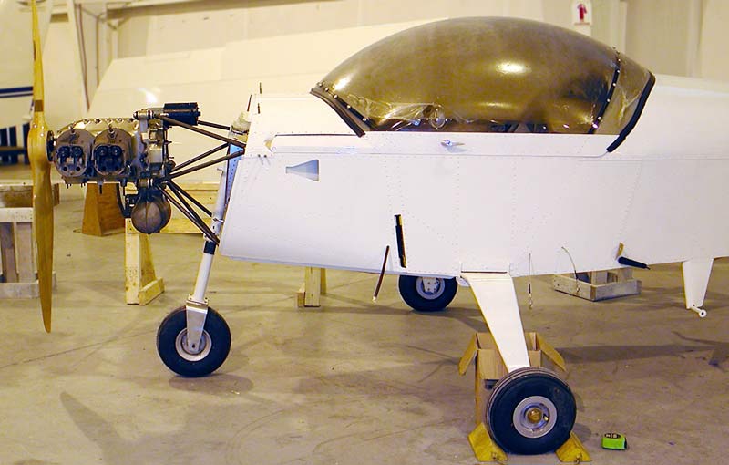

Вы Веггер потягаейте фланец винта вверх вниз и увидите как мотор абсолютно не жестко сидит.
Кинуть галку вверх и вниз , от верхних и нижних ушей мотора
Нет друзья там абсолютно жесткая посадка. Это у Крузера (СН 750 ) чуточку другая моторама пятиточечная и с перемычками. У 600-х моторамы все более менее одинаковые
Continental O-200 engine mount
Rotax Engine Mount
Rotax Engine Mount
На приведенных картинках   все ок. На верхней картинке боковую нагрузку берет диагональный стержень снизу , а на нижней сам картер мотора.
