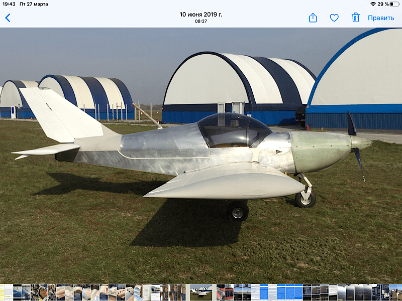

Добрый день.
Если Вы спрашиваете о РН конкретно на моём зодиаке, то я остался им не доволен. Правы были мэтры, что уж слишком он красив чтобы быть правильным))).
Я его уже разобрал и доделываю вертикальное оперение по типу
Аэропракт А-22.( угол наклона поворотной оси и площади )
Киль уже готов, РН в макете
    90,1 КБ · Просмотры: 354
Да, на руле обрисован бывший РН и стоял же с наклоном оси в 45 градусов (типа Миг-21)))
А если сделаете заднюю кромку РН  вертикально то будет  совсем правильно 🙂
    95,2 КБ · Просмотры: 302

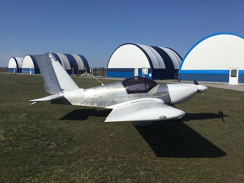

Спасибо большое всем не безразличным. Раму я варил строго по чертежам для лайкомингов, там она здорово подвернута. Крутить далее не куда.
... или сюда
    83,1 КБ · Просмотры: 297
У меня такой же хвост на СН650, угол отклонения 13-14 град.
отсоединил тяги с пердней стойки колеса,
получил 18-20 град.
   Vasilevich54, для увеливения угла отклонения, не пробываль менять "плечи"
на качалке РН и на педалях?

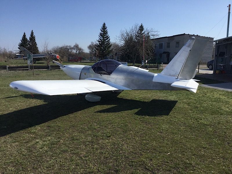

Добрый вечер, форумчанам.
Можно подводить предварительный итог зимним доделкам-переделкам. Их (переделок) основных было три.
1. на 50 мм поднял вверх оси основных шасси. Самолёт чуть опустил хвостик, поднял кок и стал как-то легче отрываться.
2. Полностью переделал хвостовое оперение.
было так

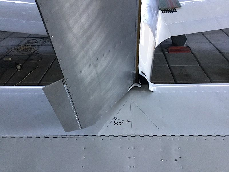

Киль стал несколько вертикальне, РН стал отклоняться на правильные 30 градусов .
В результате самолетом можно управлять практически одними педалями))). Без проблем стало возможно выполнять режим скольжения.

Нет. Тяги на переднюю стойку я не снимал. Схема управления стойки и РН точно такая же, как на Вашем зодиаке.
Только для правильного угла отклонения РН пришлось увеличить рычаги тросов на валах педалей до 80 мм. И всё срослось: и стойка педалями поворачивается от упора до упора и угол РН как на фото. Ну и каждому колесику по отдельной педальке тормоза.
