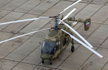

И все-таки... Вот еще картинка, где явно видно, что лопасти пересекаются не по оси фюзеляжа, а слева, градусов на 10. ПО-ЧЕ-МУ?
У меня есть версия:
Когда летит соосник, его звук ни с чем не спутаешь. Это ХЛОПКИ.
Хлопки эти образуются,думаю,именно при пересечении лопастей ВВ и НВ.
И если эти хлопки так сильно слышны на местности, то можно представить каковы они там, в зоне винтов.
И вот, чтобы эти удары не приходились на фюзеляж, точку пересечения лопастей убрали в сторону. Имхо

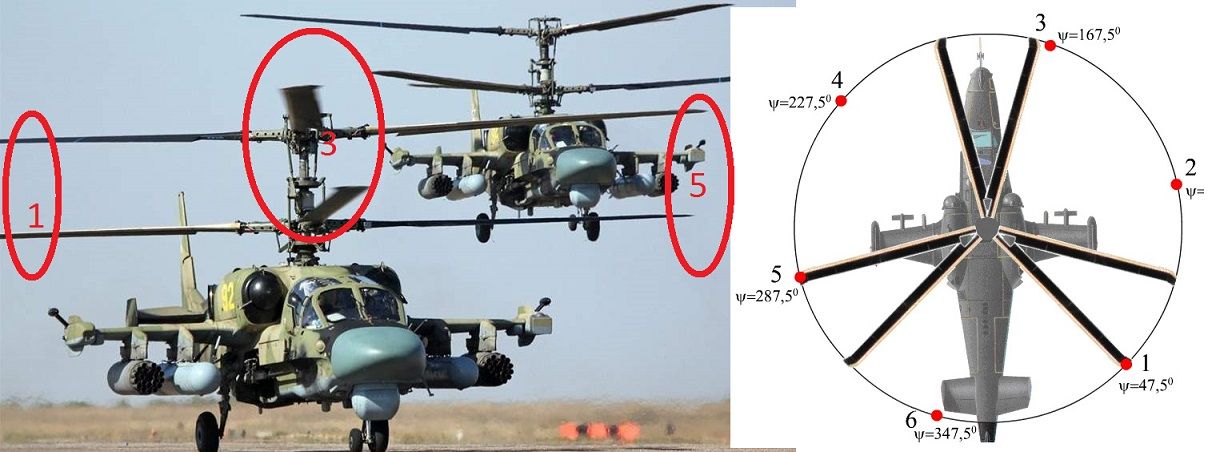

У вас в начале моего сообщения есть картинка , где лопасти пересекаются.
одна из ваших картинки - иллюстрация положения 3   -1-5.
180-167.5=12.5 если смотреть с носу.
Крайняя -пересечение лопастей в точках 2-6-4
Что тут - конкурс тупой -еще  тупее среди конструкторов вертолетов 🙂

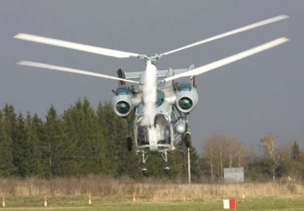

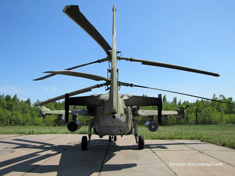

Раз вопрос еще не поняли...
Спрошу еще раз - почему схема пересечения лопастей на Ка-26 и Ка-226 симметрична относительно продольной оси вертолета (на фото видно и по книге так), а у Ка-50 и Ка-52 смещена на 12.5 градусов по часовой стрелке.
Т.е. по тексту ответа 197, у Ка-50 есть фазовый угол сдвига винтов - 25 градусов, а у Ка-26 он равен нулю. Почему?

Вот про интерференцию вихря я и подумал в первую очередь, писал в #201.
Ведь КА-50 и 52 - это единственные соосники, у которых длинная балка и она находится в зоне высоких окружных скоростей лопастей

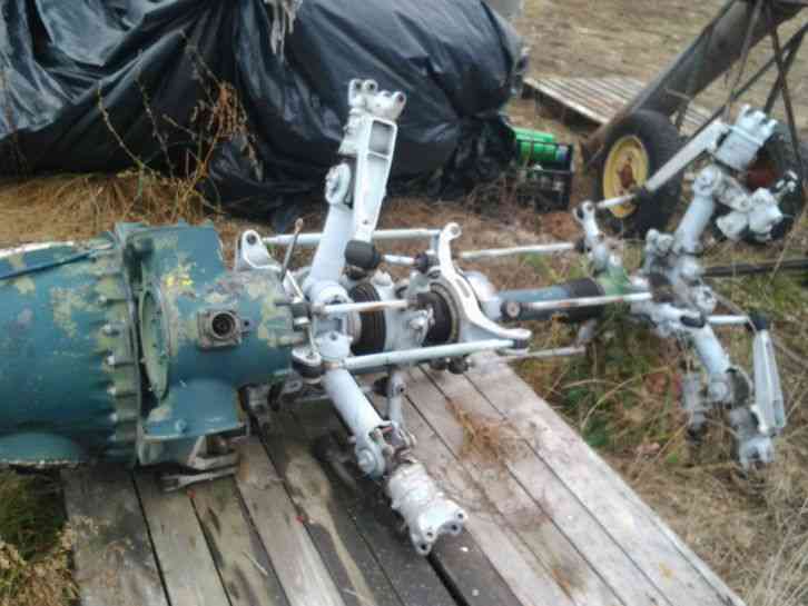

Здравствуйте!
Я процесс постройки соосника начал с покупки редуктора,колонки и лопастей КА-26.
Редуктор уже перебрал,ремонт и сборка колонки в процессе.
Куплен один двигатель (пока один).
Сейчас делаю самое сложное - комбинированную муфту в промежуточном редукторе. Если она получится - значит все остальное уже просто вопрос времени.

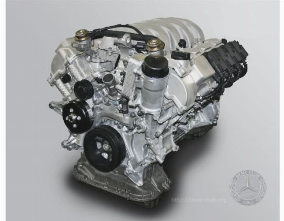

С двигателем была история... Изначально хотел поставить дизелЯ, поскольку:
1. сам дизелями по работе занимаюсь, а в бензиновом инжекторе ни бум-бум
2. дизель экономичнее и пожаробезопаснее
Нашел,что в природе есть ВАГовский дизель, M67D44TU, подходящий и по мощности (329 л.с.), и по весу (192кг). Но найти его в реале за мои деньги оказалось невозможным.
В итоге похоронил идею создания первого в мире дизельного вертолета (Airbas Helicopters теперь будет первой) и купил за 50.000 пятилитрового бензинового Мерина M113. Вскрыл - состояние идеальное.
Спрашиваете, почему пока один? Ну редуктор-то Р-26 предназначен под два двигателя.
Думаю сделать пока на одном, поползать над землей, и потом уже тулить второй

Ну да. Если я сейчас столкнулся с проблемой изготовления деталей со шлицами и термообработкой для промежуточного редуктора, то о каком создании соосной колонки с нуля вообще может идти речь?
Взял вот такое готовое
    31,9 КБ · Просмотры: 255
