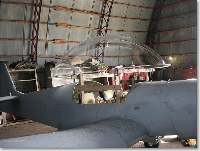

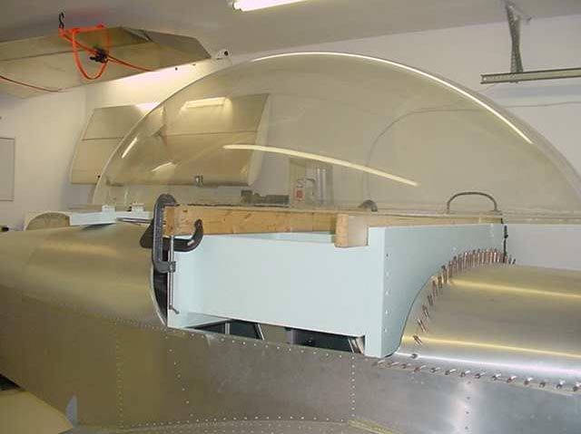

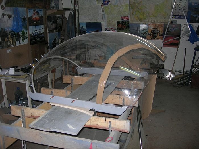

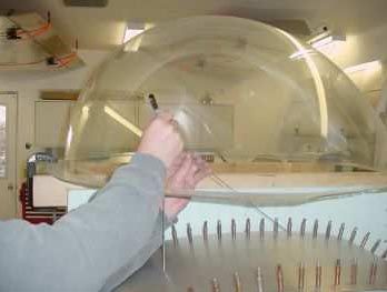

Понятно что дело до этого так и не дошло. Однако этим летом в одном из полетов фонарь "ушел" прямо в воздухе. Или не плотно закрыли замки или случайно открыли их в полете. Все закончилось благополучно, но фонаря не стало. Однако надо ставить новый. Купили у Сергея Виноградова - проект СССР. Подгонять решили по тому методу, который я описал раньше. Закрепляем фонарь над фюзеляжем и с помощью простого прибора делаем разметку. Фото было такое.

На что товарищ Ексмайор сказал -
...очень канительный способ обрезки...и подгонки фонаря...
Тем не менее в этот раз решили попробовать это канительный
способ. Правда установили фонарь не на пенопластовых блоках , а просто на деревянных брусках. Заняло это 40 минут.

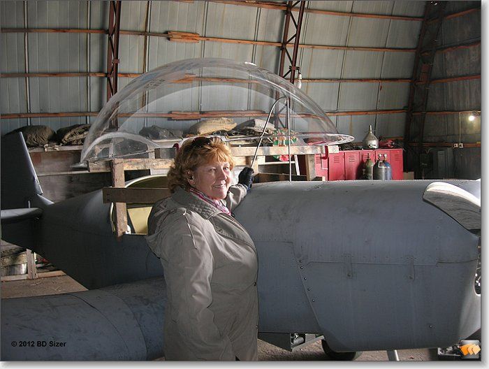

    71,2 КБ · Просмотры: 197
Затем с моей помощницей с помощью того же инструмента за 20 минут разметили фонарь.
    67,8 КБ · Просмотры: 202

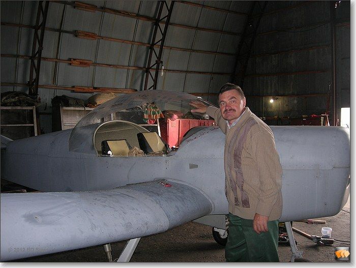

Обрезка заняла тоже примерно 30 минут. Максимальная ошибка составила 3 мм. Наверняка есть другие способы - возможно более простые. Но этот работает и дает отличный результат.

Очень даже симпатичный самоль получается, КАК ВЕДЕТ СЕБЯ ПЕРЕДНЯЯ стойка, у меня такая стойка гнулась после каждой посадки
Самоль не получается, а получился. Он уже активно летает. Если что и получается симпатично, так это новый фонарь. Он действительно смотрится лучше.
