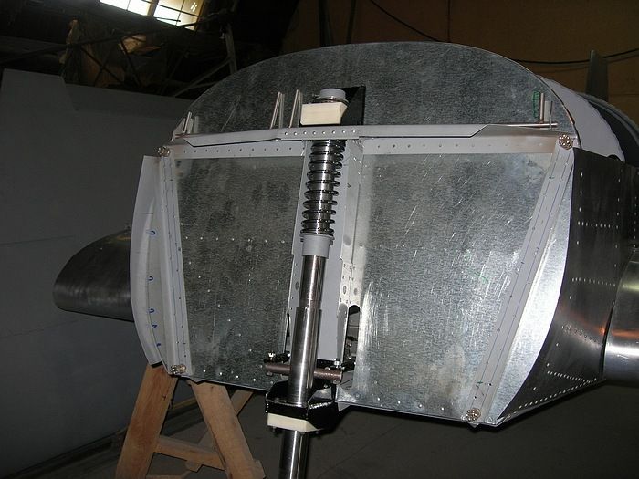

Усел амортизации передней стойки:
    62 КБ · Просмотры: 219

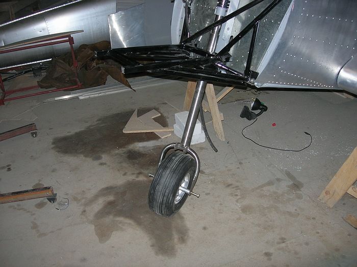

Передняя стойка в сборе
    61,3 КБ · Просмотры: 187

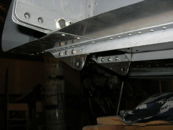

Узел крепления рычага основной стойки на крыле
    36,6 КБ · Просмотры: 177

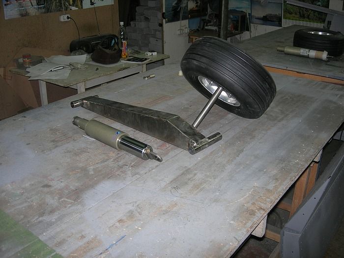

Все элементы основного шасси
    58,4 КБ · Просмотры: 179
