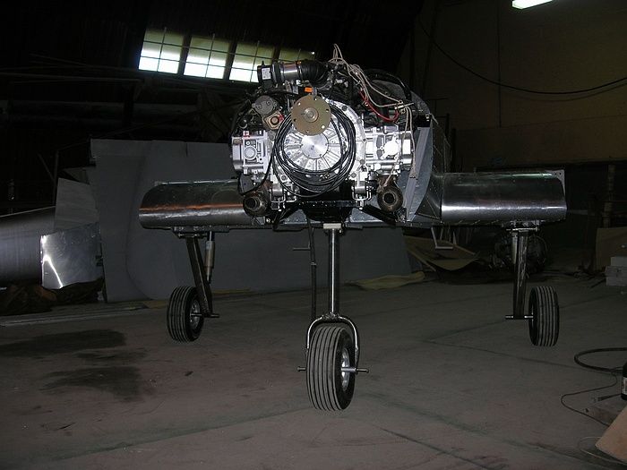

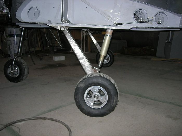

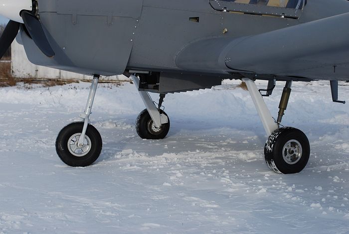

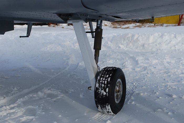

Основное шасси на месте. Хочу сказать, что мы увеличили высоту шасси, так как многие строители 601-х говорили, что при родном шасси из самолета получается отличная газонокосилка.
Более подробных фотографий не нашел. Будет интересно - в следующий раз сниму на аэродроме. Толко скажите, что снимать.

Т.к. двигатель на этом самолёте весьма специфический, то было бы ОЧЕНЬ интересно посмотреть [highlight]видео[/highlight]: планирование, снижение, глиссада Вашего самолёта с выключенным двигателем.
В двигателе ничего специфического нет. Ну немного тяжелее, так у Хайнца такой двигатель рассматривается как возможный вариант. А нормального видео не делали. Кто-то снимал, но что сняли я еще не видел. С выключенным двигателем не садились. Но на глиссаде обороты иногда убирали почти до холостых - около 2000. При этом снижение -3 и глиссада я бы не сказал, что сильно крутая.

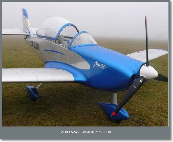

...конечно интересно!

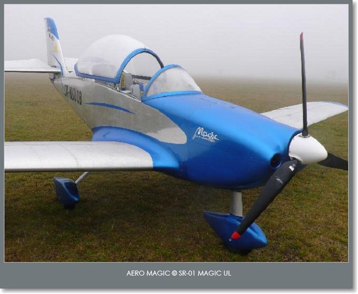

...хотелось бы увидеть общий вид, приблизительно, как на фото!
...спасибо!

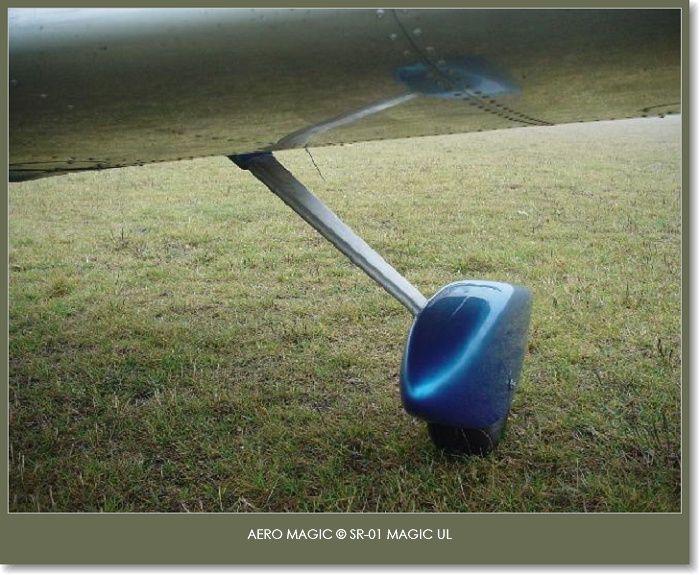

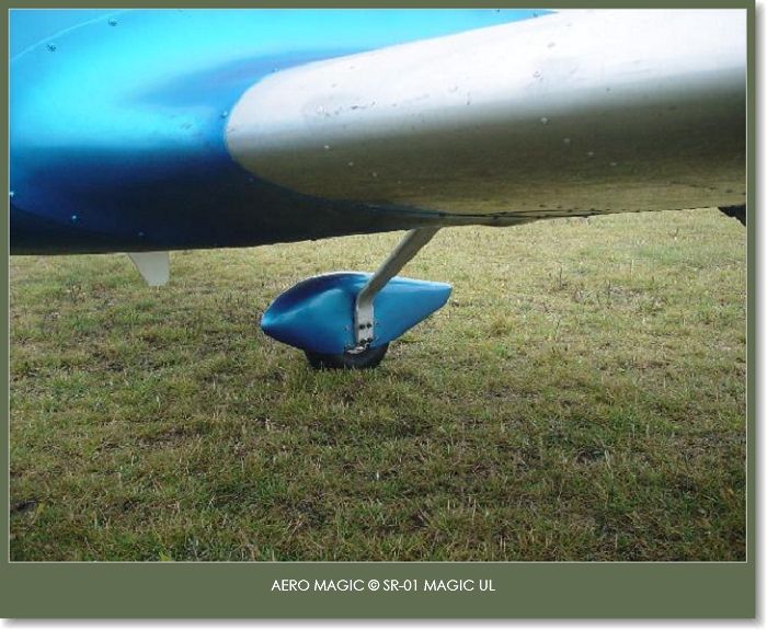

...спасибо!

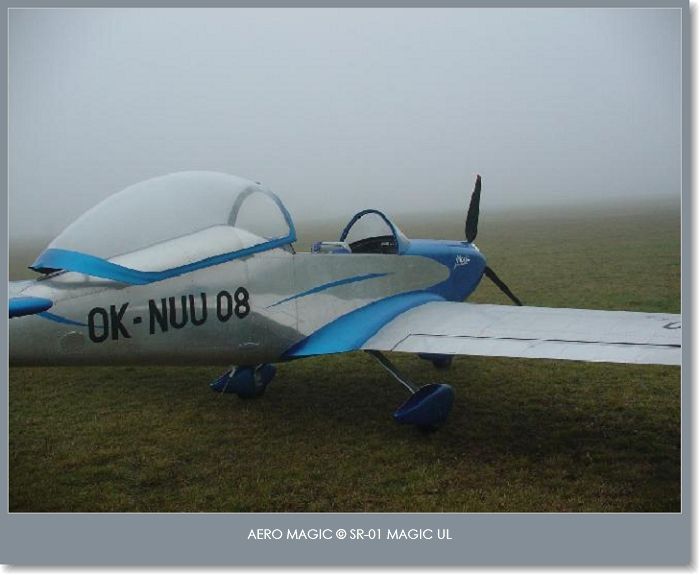

Пока нашел такое фото общего вида. Более подробно - после поездки на аэродром.

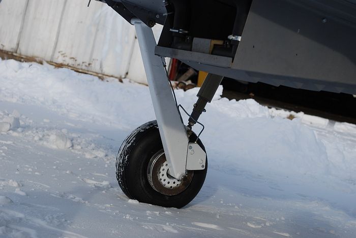

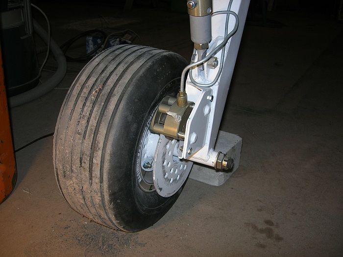

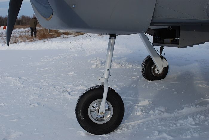

Были на аэродроме, фото шасси как просили.
    46,5 КБ · Просмотры: 232
И фото тормозов. Нужно еще какие-то пишите. Что сможем найдем, если нет - сфотографируем заново.
    55,5 КБ · Просмотры: 206

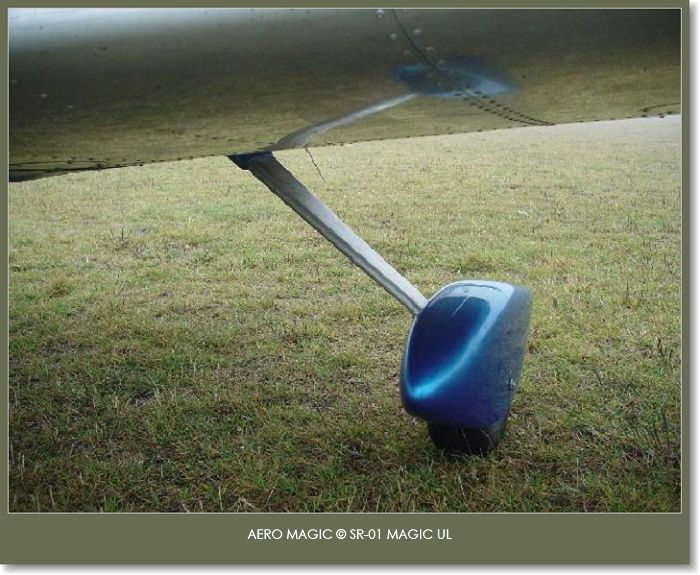

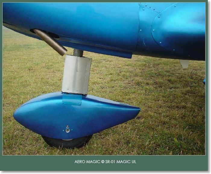

Добрый день, Александр!
Очень красивый самолет у Вас получился. Смотрел всю ветку и слежу за ней.
Вот только одно замечание по шасси основным-мне непонятно почему сечение в месте крепления основной стойки меньше, чем внизу у колеса? Зрительно очень лично мне это "режет глаз" как-то некрасиво , ведь кажется должно быть наоборот-в месте крепления сделать сечение побольше, а у колеса поменьше.
Или это из-за того, что внизу крепится амортизатор?
Да и устойчивость самолета в боковом направлении будет лучше, если увеличить площадь в месте крепления.
Поясните пожалуйста? Особенно это заметно в сообщении #481
Самого доброго и удачи Вам!
