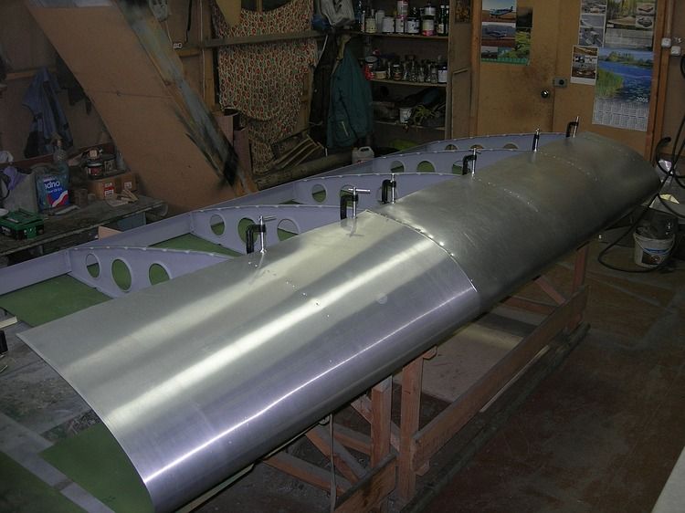

Александр, поясни мне некоторые моменты. Насколько я знаю технологию зодиаков, то они вместо стапеля используют плоскость стола для соблюдения геометрии. В данном случае чтобы соблюсти геометрию крыла, необходимо, набор крыла прижать нижней частью к столу и в первую очередь клепать верхнюю обшивку. Но тогда нет доступа изнутри для клепки твердыми заклепками. В вашем случае, для клепки в первую очередь нижней обшивки, крыло нужно поставить на ребро, если речь идет о твердых заклепках. Как вы при этом соблюдаете геометрию??
И поясни, где нужно использовать нервюры из АМГ ?
А чем вы укрываете голый металл? гальваника есть какая нибудь перед грунтовкой , и марку грунта если конечно не секрет. Да зеклепки на грунт ставите или нет .
А когда делали шпангоуты инервюры из д16ат на микротрещины проверяли? и как?
Постараюсь ответить на вопросы по мере поступления:
1. Ни где нет такого положения, что весь самолет должен быть из закаленного металл. Ни кто не запрещает использовать АМГ6М. Гнутые детали иногда лучше делать из АМГ6М. Тем более, что прочность у него больше чем у 6061, который в основном применяется у американцев.
2. Зашивка крыла начинается с нижней поверхности. Это у Хайнца. Приэтом крыло разумеется перевернуто. И доступ для поддержки заклепок есть. Верхнюю клепают постепенно от лонжерона. На фото на странице 4 показана последовательность клепкт обшивки центроплана, консоль клепаем так же.
3. Нервюры можно делать из Д16 и АМГ. Не надо говорить где нужно. Есть вожможность достать весь ассортимент толщин из Д16 - делайте из него. У меня такой возможности не было.
4. Про грунт я уже писал. Гальваники не делаем, агрунт - Мобихел праймер. На нем написано, что идет на голый алюминий. Наверняка это не единственный грунт.
5. На микротрещины конечно не проверяли. Но по технологической документации с авиазавода Д16Т можно гнуть если радиус не меньше 6 толшин листа, если я не ошибаюсь.
Практически полностью готово и второе крыло. Осталась зашить верхнюю обшивку.

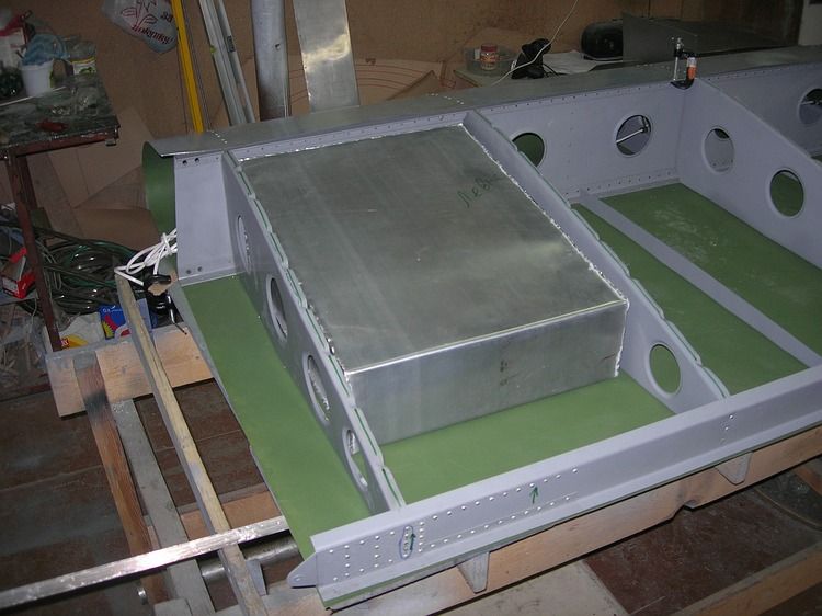

Здесь маленькая задержка - не готовы баки. Надо сначала их установить, а потом зашивать. Установка баков отличается от родного 601. На нем бак или на противопожарной перегородке или в носках консолей. Му решили ставить за лонжероном как на 701 и 801. Здесь не  окончательно сваренный бак установлен на свое место. Емкость бака порядка 60 литров.

По бакам. Они устанавливаются съемными. Есть доступ через верхнюю обшивку, которая в этом месте будет закреплена болтами с анкерными гайками.
Баки уже готовые, изменить что либо тяжело.
На обечайках бака лучше делать зиговку (как на взаправдашных) - меньше ведет при сварке и меньше трещин, особенно при вваривании заливной горловины и штуцеров. Герметичность баков (из своего опыта) лучше проверять через несколько дней после сварки - некоторые трещины в сварных швах проявляются сразу, некоторые через определенное время при естественном старении сварочного шва.
