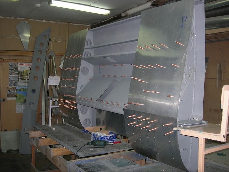

Вся верхняя обшивка центроплана:
    63,6 КБ · Просмотры: 190

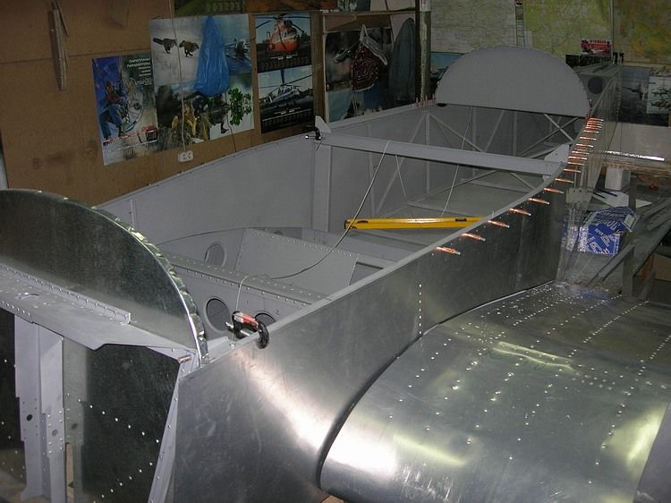

А это взяли три готовых элемента - центроплан, хвостовую балку и пол с противопожарной перегородкой, соединили и получилось что-то похожее на самолет, правда без крыльев и прочего. Но контуры вырисовываются:
    82,8 КБ · Просмотры: 218

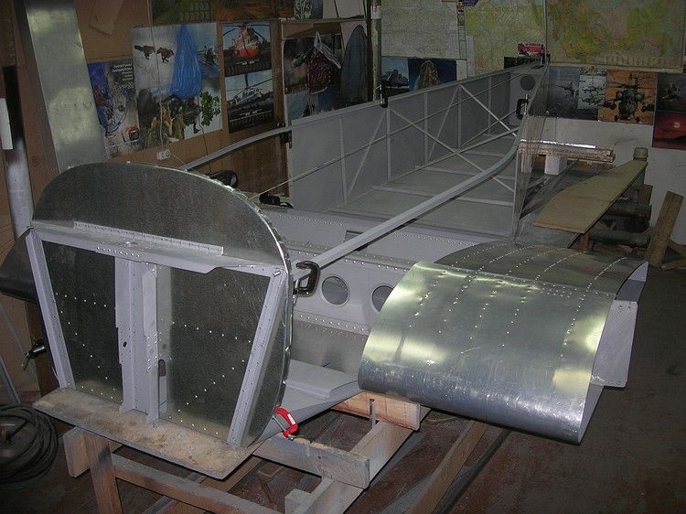

Самолет обрастает новыми деталями. Установлена рамка между кабиной и хвостовой балкой и боковые панели кабины.
    66,2 КБ · Просмотры: 226
