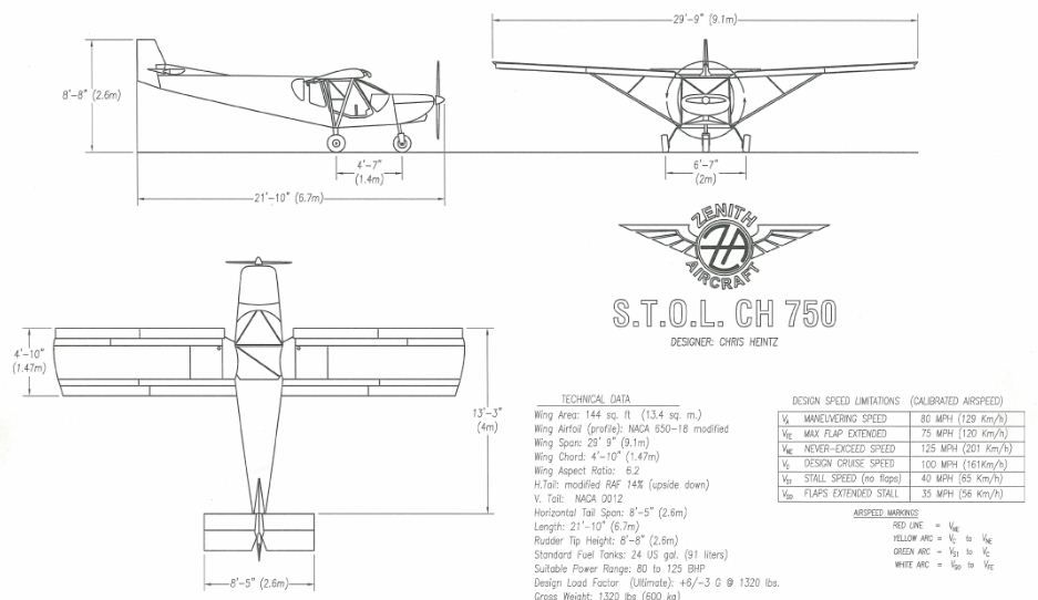

Уважаемые, что можете сказать о СН 750..? Те же болячки или есть улучшения..?
    50,4 КБ · Просмотры: 221
Взлетную дистанцию фикированный предкрылок увеличивает, градиент набора уменьшает, практически исключает безопасный взлет по критериям норм FAR-23 (требование безопасной посадки перед собой при внезапном отказе двигателя в любой момент взлета). Не сокращает посадочную дистанци, также осложняет выполнение требований FAR-23 по ппроцедурам посадки и ухода на второй круг. Практически исключает безопасное применение самолета по основному назначению - полеты на малоподготовленные и неподготовленные площадки, окруженные препятствиями.
Эти самолеты вряд-ли могут быть популярны у квалифицированных потребителей. Даже относительно простоты технологии есть серьезные сомнения.
Там, где действительно тяжелые условия эксплуатации и плохие площадки, предпочитают Пайперы.

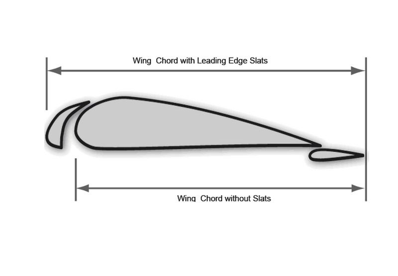

Можно ли удалить фиксированный предкрылок STOL CH 701 и заменить его вихревыми генераторами   …
При удалении предкрылка , хорда крыла уменьшается  и это увеличит нагрузку на все крыло , понадобится выше коэффициент подъемной силы - для той же скорости полета , в результате чего более высокий угол атаки и тем самым - хреновая видимость… скорость сваливания будет выше !  :IMHO
    18,7 КБ · Просмотры: 192
Почитайте отчёт об испытания Саванны (с таким же крылом)!
Ответ №51. Там конкретные цифры!😉

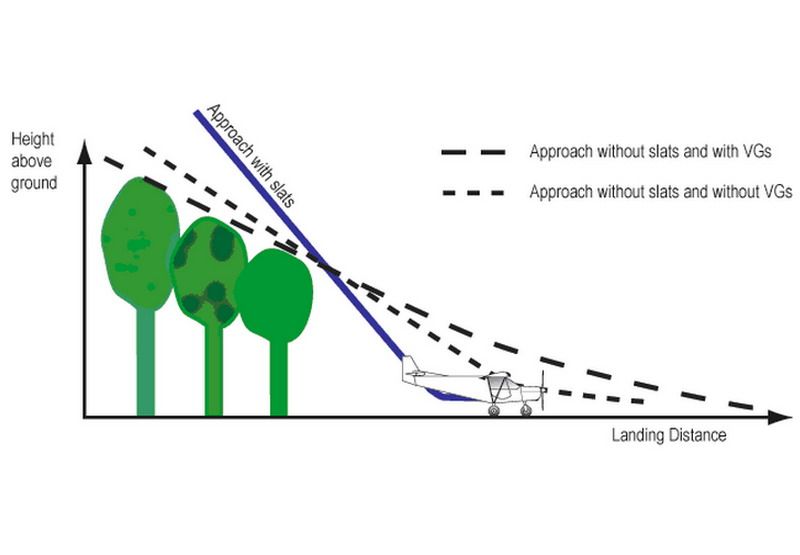

Высокая скорость снижения - самолета короткого взлета и посадки  позволяет ему садится на очень короткие площадки по крутой глиссаде...    Это достигается предкрылком ! :IMHO
    27,6 КБ · Просмотры: 170
Эта картинка - сказка для детского садика. Хайнцу пора прекратить дурачить народ.
Испортить качество можно до какого угодно кирпича, утюга и топора обыкновенными закрылками и, если необходимо, интерцепторами. В отличие от фиксированного предкрылка, эти штуки можно выпускать только тогда, когда они нужны. Посадочная конфигурация самолета выбирается, в том числе, и с учетом условий ухода на второй круг. Мощные закрылки позволяют снизить качество на глиссаде до такой величины, чтобы при даче газа самолет мог всего лишь перейти в горизонтальный полет, затем закрылки частично убирают и переходят в набор. С фиксированными предкрылками так не получится, поскольку их нельзя убрать.
Эта возможность может быть использована только на достаточно тяжелом и скоростном самолете.
С точки зрения безопасности и потребной подготовки пилота на легком самолете даже в посадочной конфигурации качество не может быть слишком низким.
У СН-701 оно даже в крейсерской конфигурации не гарантирует посадку без повреждений с выключенным двигателем, тем более при внезапном отказе в любой момент.
У Саванны с генераторами вихрей ситуация получше, благодаря размаху, но все еще нет резерва качества для безопасного его уменьшения в посадочной конфигурации.
