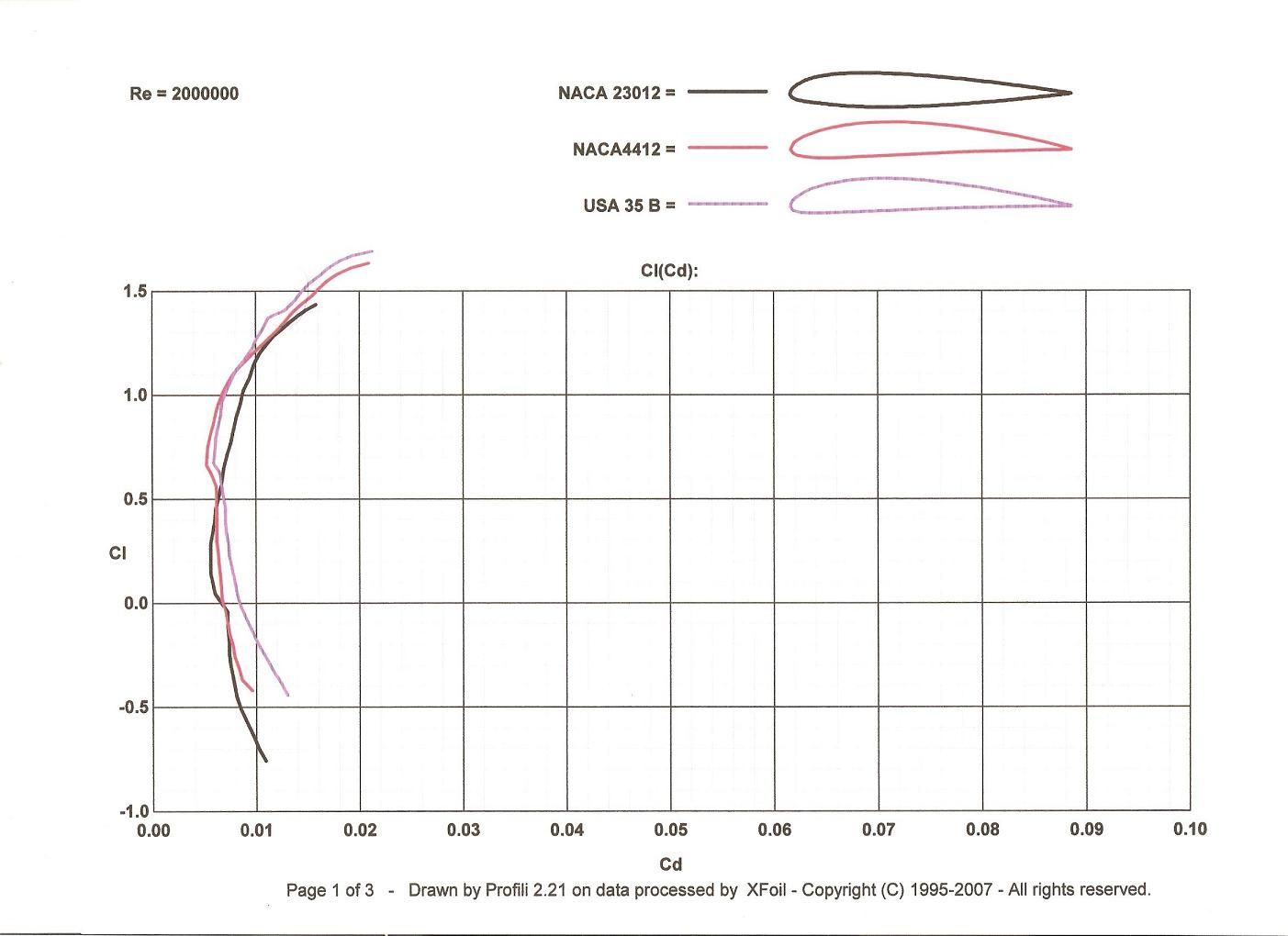

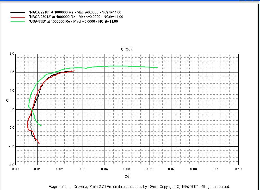

Сравнение некотрых распространенных профилей (численное моделирование, бесконечное удлинение):

Ну а если численно промоделировать GA(W)-2? А то сравнивать реальные продувки одного профиля с моделированием другого некорректно! Кстати получается, что Схр0 профиля 4412 при Re=2 млн.,заметно меньше,чем при 3.5 млн. (0,092 по данным 30-х гг.) Странно!
Есть разные продувки. Наибольшие значения Схр данных 30-х годов соосвествуют продувкам в трубе переменной плотности с высокой начальной турбулентностью потока. Кроме того, дули модель конечного размаха с удлинением 6. Точно отнять индуктивное сопротивление невозможно, как и взять поправку для Сумах.
Однако, качественно форма поляр хорошо воспроизводится в большинстве источников. с учетом натруніх испітаний, профили NACA 43, 44, 45, 64 серий и особенно USA-35B конкурируют с современными планерными профилями, которые значительно более подходят для легких малоскоростных самолетов, в особенности, КВП.
Для максимально эффективного использования мощности силовой установки на взлете нужно иметь минимальнное профильное сопротивление до Су=1.0 и более.
Вот в этом-то у GA(W)-2 мало конкурентов!
