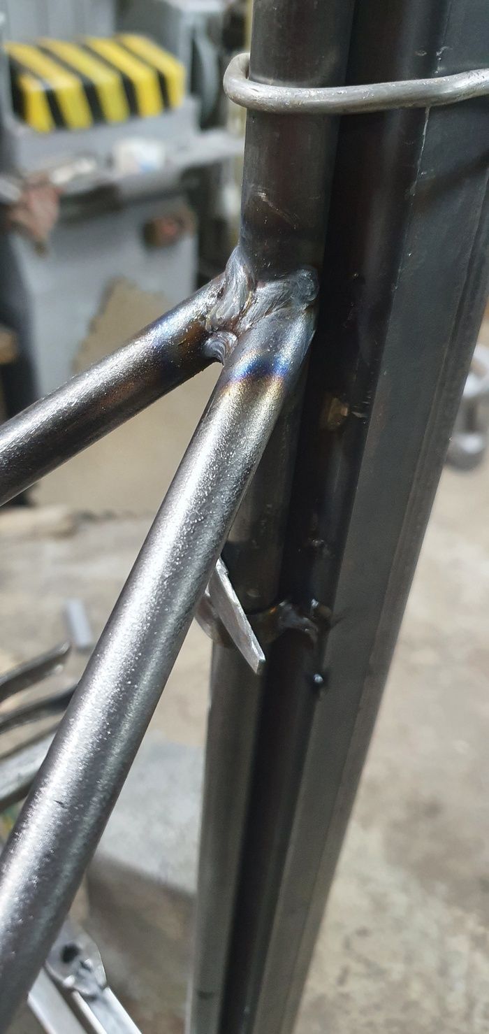

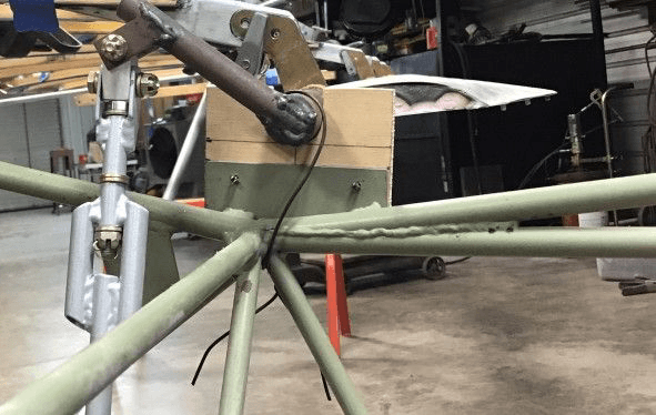

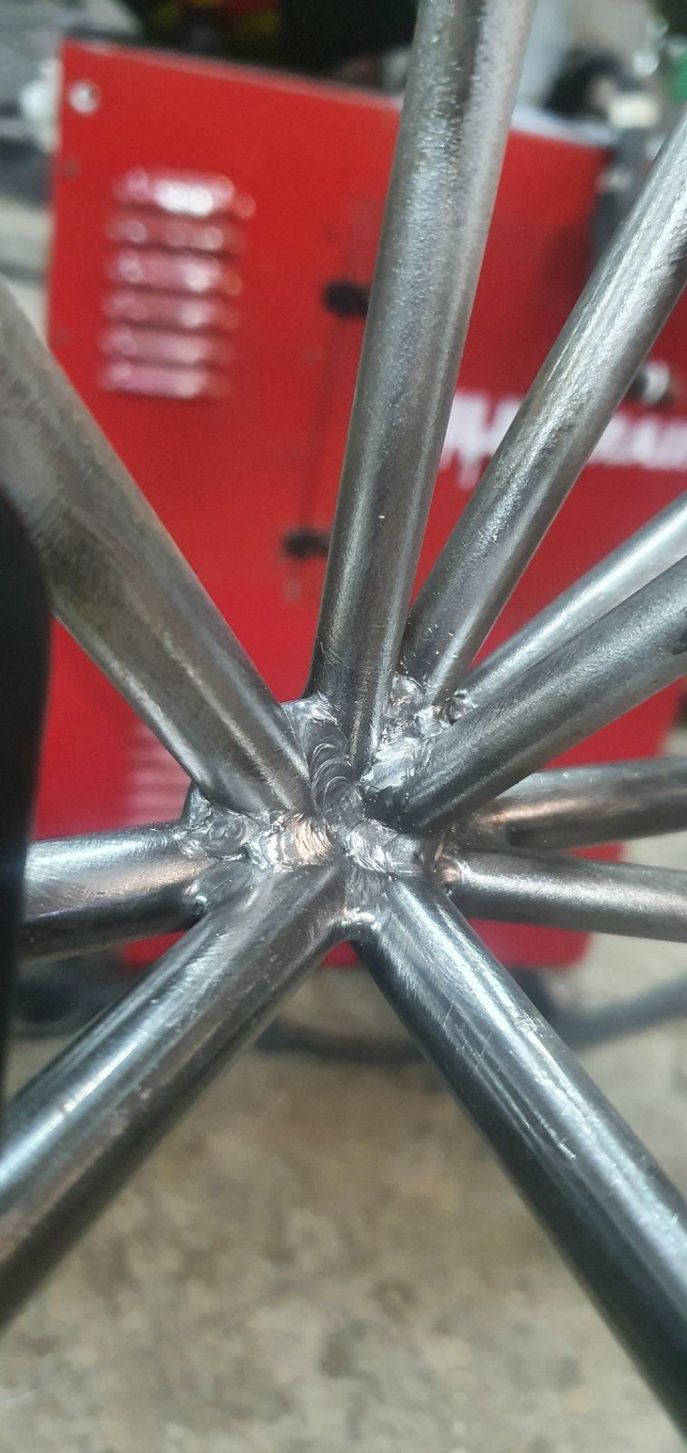

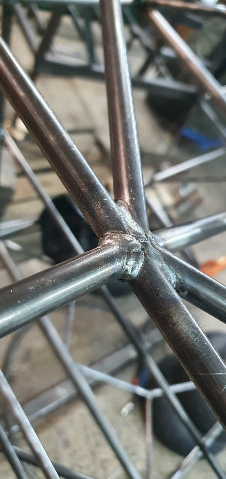

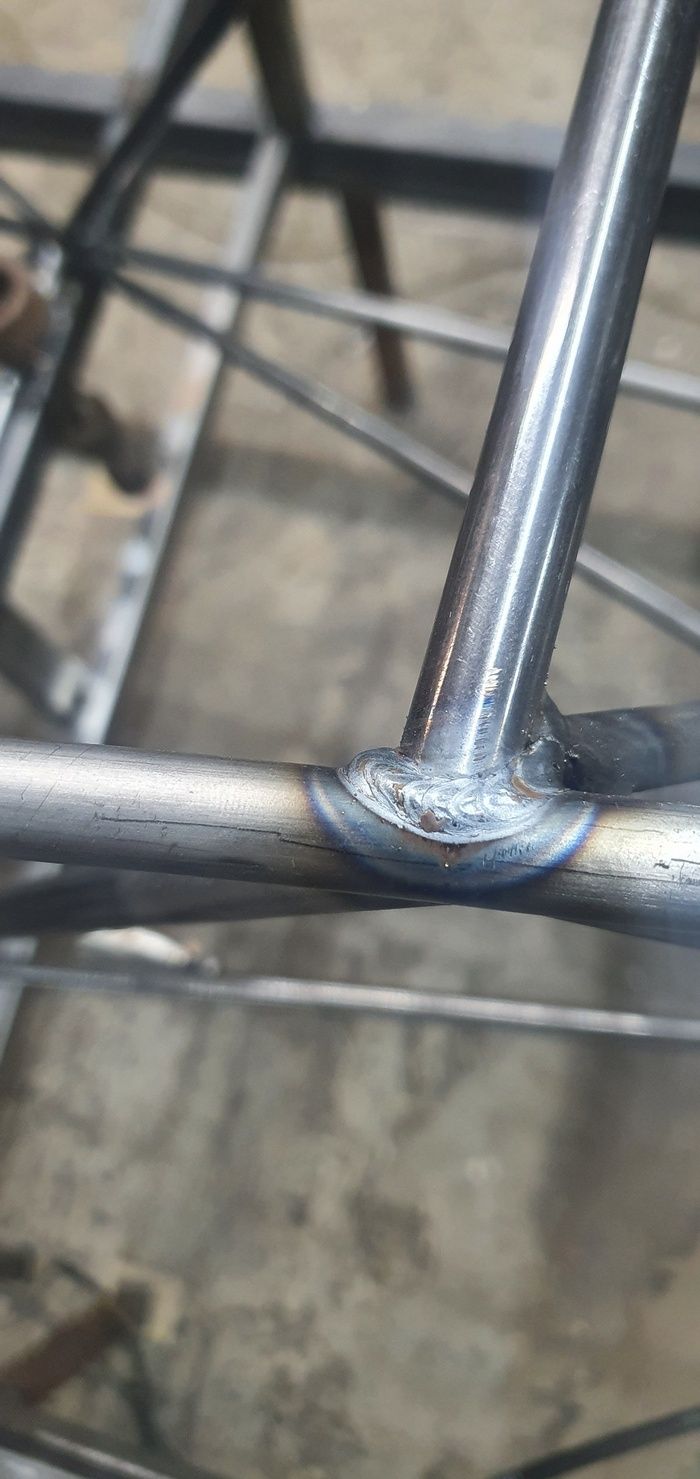

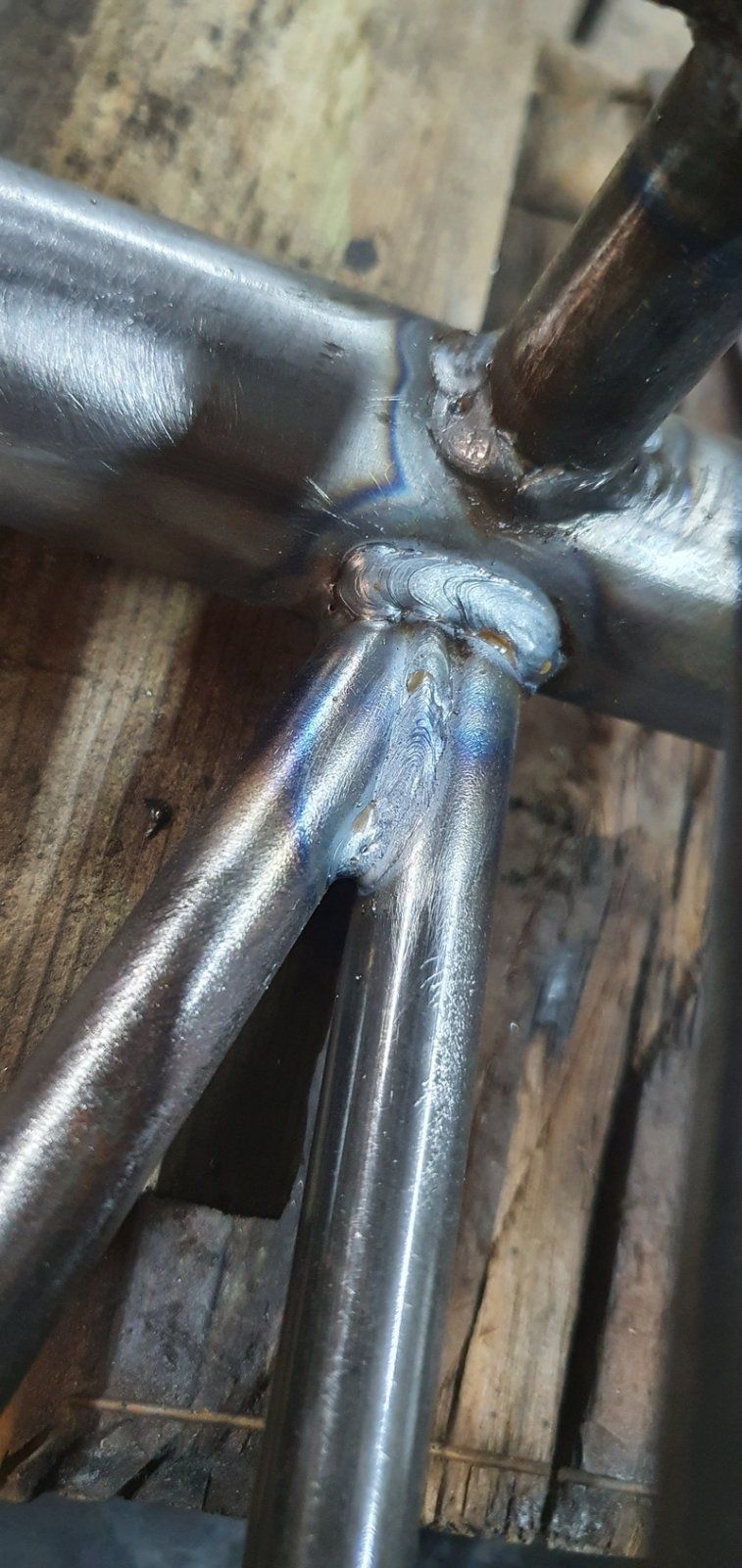

Ну на самом деле конечно выдержат оба шва. Просто полуавтоматом это делается гораздо быстрее и что немаловажно удобнее. Ну а там где надо сплавить кромки без присадки - вольфрам рулит.

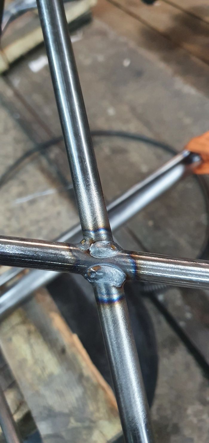

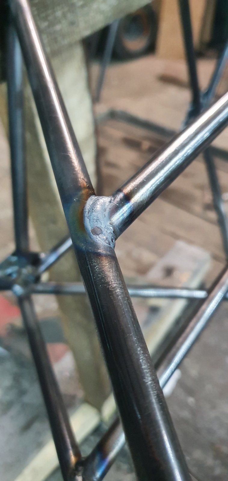

там ещё не мало важно чем вы сумеете меньше тепла вложить, для провара. У меня на полуавтомате получается меньше тепла вложить, на этих трубках. потому что аргоном медленно идёшь.,тепло вливается, можно конечно быстро, но это надо на большом токе ну и шустро варить надо навык....

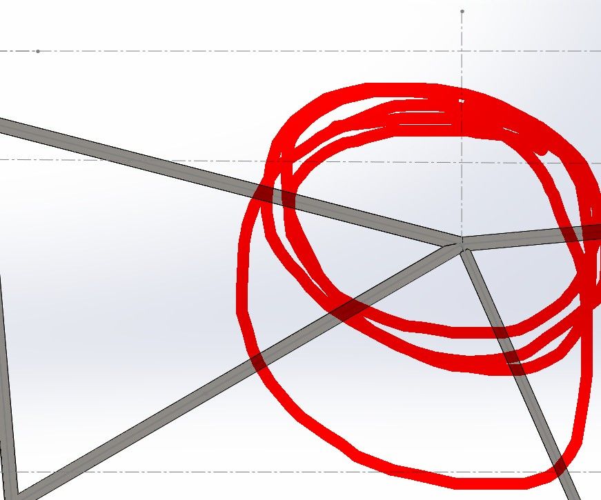

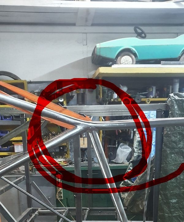

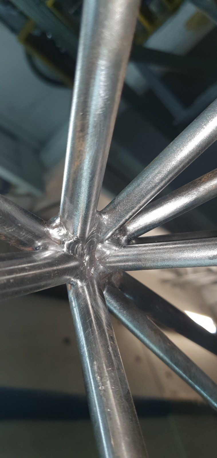

допустим вижу соединение с завода как на 1 фото, делаю как на 2 фото, а если по центру то надо как на скиншоте 3 фото

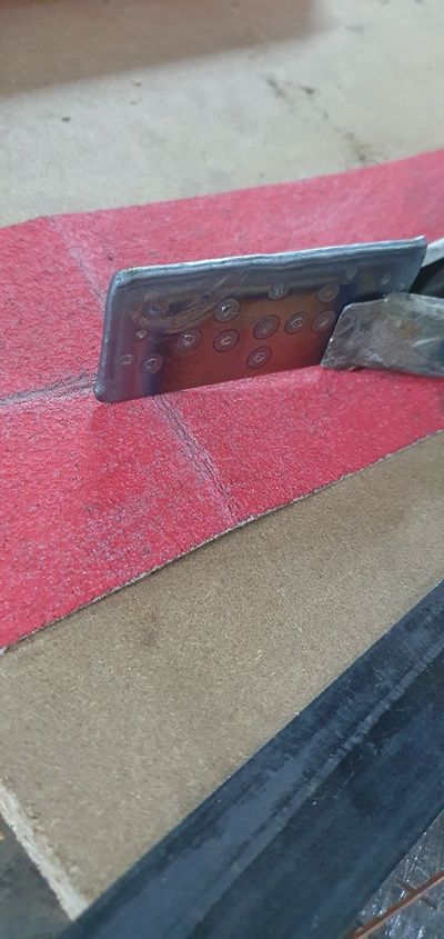

в местах где нужна листовая сталь по разному, либо ст20 либо бутерброд делаю из 30хма, из выпрямленной трубы потом свариваю
Было бы интересно про бутерброд)) с фотками как из трубы получаете лист
вот такого плана, вариант , загнуто сдавленно, и сварено контактной сваркой для начала, потом по бокам аргоном. А ещё внутрь цинковый грунт
А с какой целью этот "закат Солнца вручную"...?
И ещё - любопытно, как Вы полагаете, какой коэффициент ослабления можно принять для сварочных швов, выполненных на представленных Вами картинках?

Коэффициэнт ослабления минимальный, во всяком случае не хуже чем заводские. Допустим того заводского, что на фото, А чтобы цифрами особо не увлекаться, я взялся за рассчитанный самолёт. А чтобы быть уверенным, помохал молотком с разными соединениями и понял всё что мне нужно, и про швы и про сталь. За ссылку спасибо
Не сочтите за оскорбление в Ваш адрес, но то, что мы видим на картинке - это же...
Во-первых, далеко не заводское исполнение, а скорее, кустарно- необразованное.
А во-вторых - порнография* в чистом виде. Ну..., или профанация, если угодно.

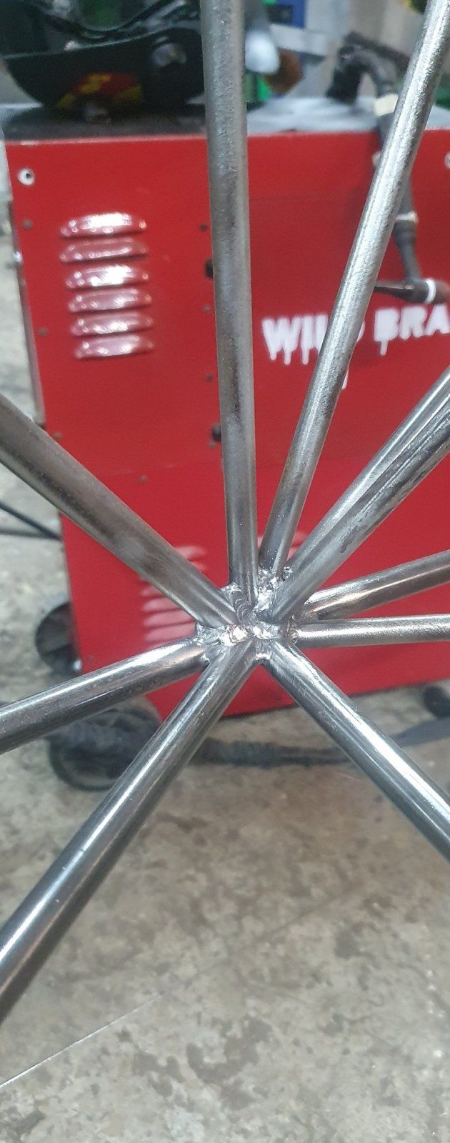

Так это фото заводской фермы а не работа ТС!☝️
