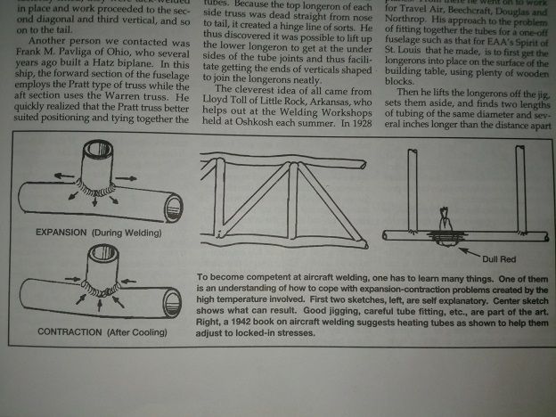

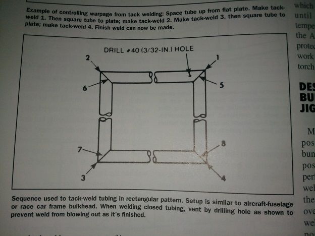

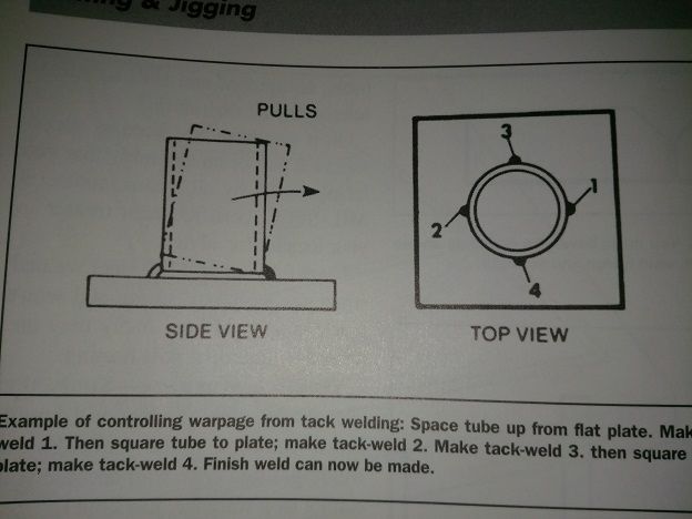

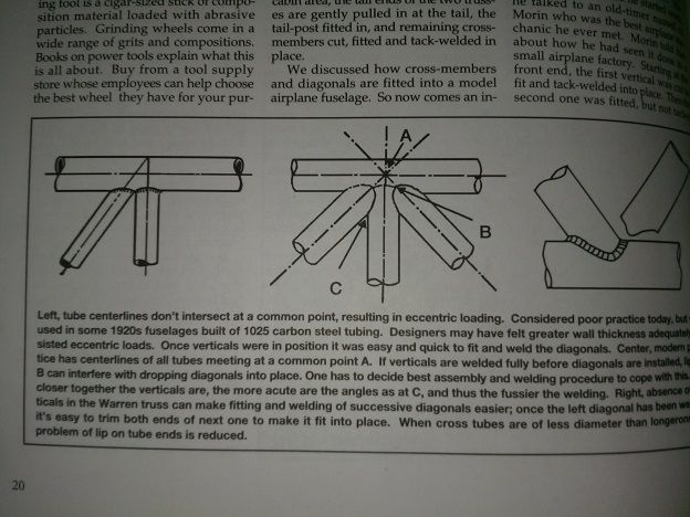

Каждый стык, должен быть подогнан и зачищен, идеально без зазора. Чем больше зазор, тем больше напряжение в сварочном шве. Все оси симметрии всех свариваемых труб, должны сходится в одной точке, которая находится в центре трубы, это правило.
Ферму полностью можно собрать на прихватках. Иначе исправлять будет сложно и дорого, или невозможно. Прихватки как и последующая обварка тоже делаются по правилу. Иначе ферму поведет в любом случае! 🤔 Там сейчас самое главное это геометрия.

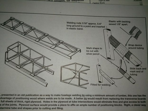

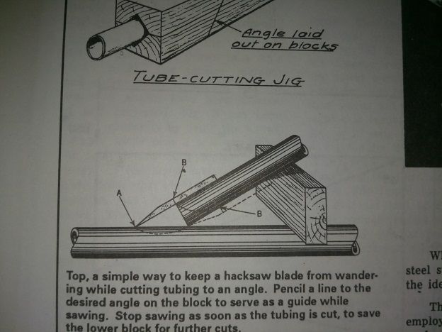

Я попозже фотки из букваря сделаю, по картинкам поймешь.
И еще, время потраченное на изготовление прибамбасов, с лихвой компенсируется качеством и скоростью изготовления.🙂
Я все собираю только на прихватках. За исключением тех участков, где трубками "закрываются" стыки, и потом к ним нет доступа. Там провариваю.
У меня есть не большой в этом опыт, рамы и вилки на мотоциклы изготавливаю. Но скидывайте, в любом случае что то новое узнать могу🙂

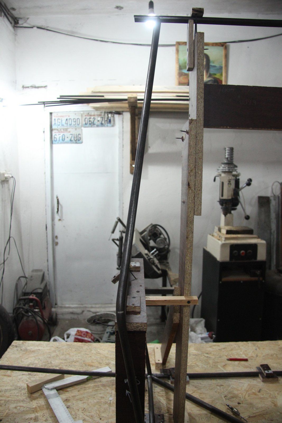

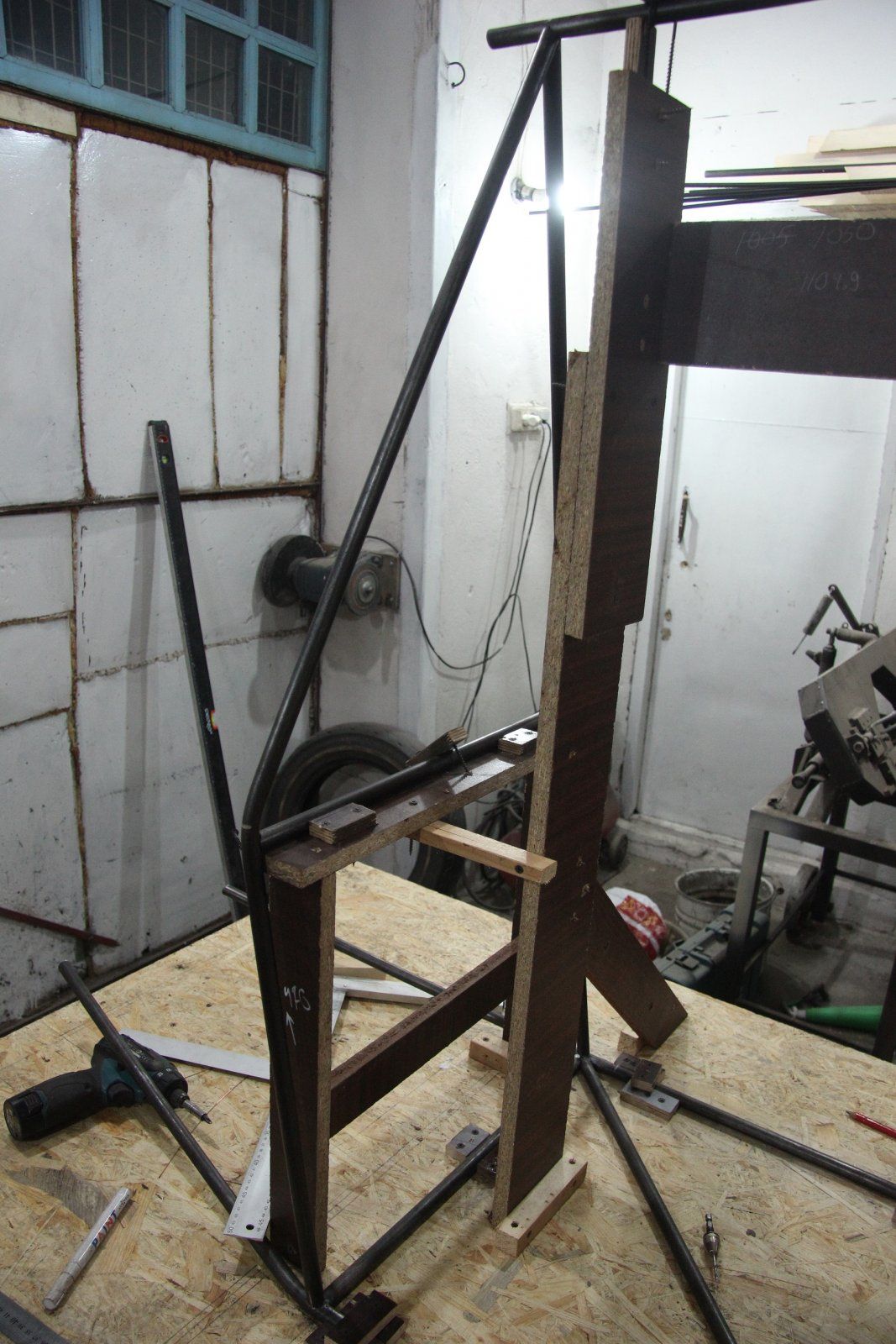

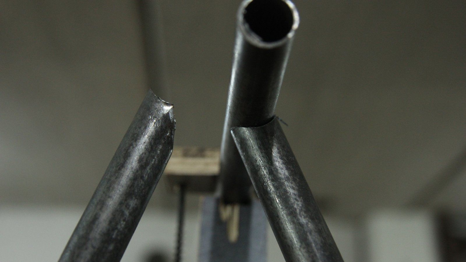

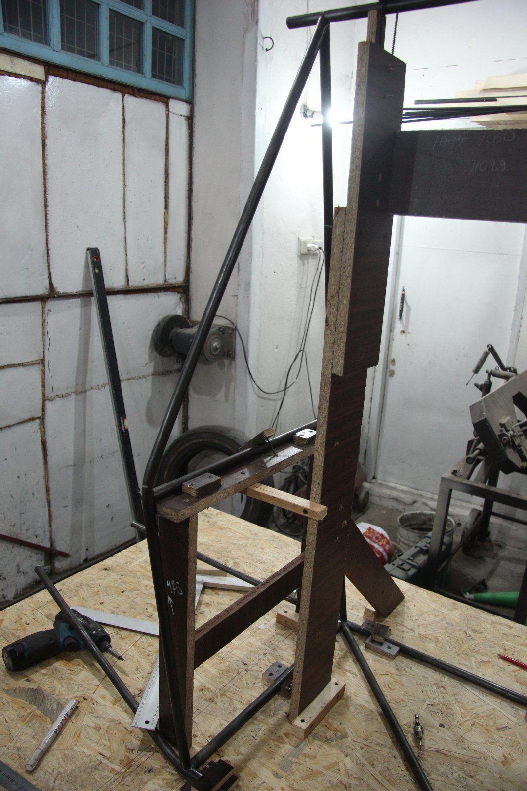

Сегодня целый день подгонял и выставлял всего 3 трубочки😱
+3 шт ушли в брак, потому что спешил.

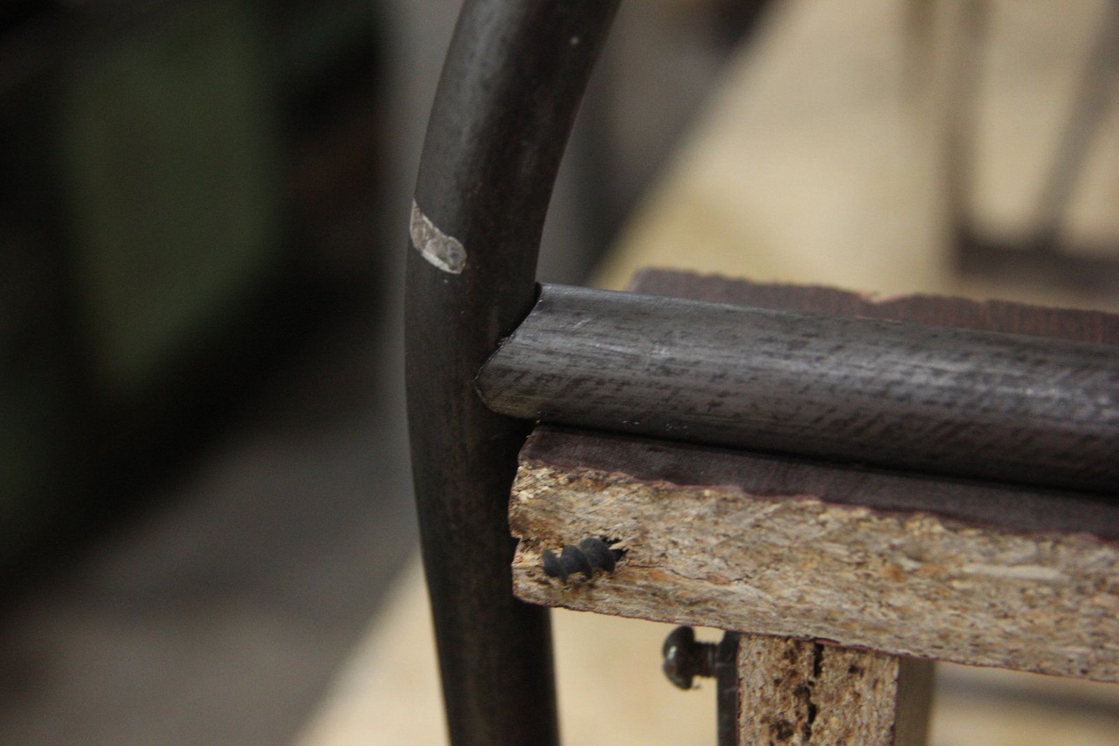

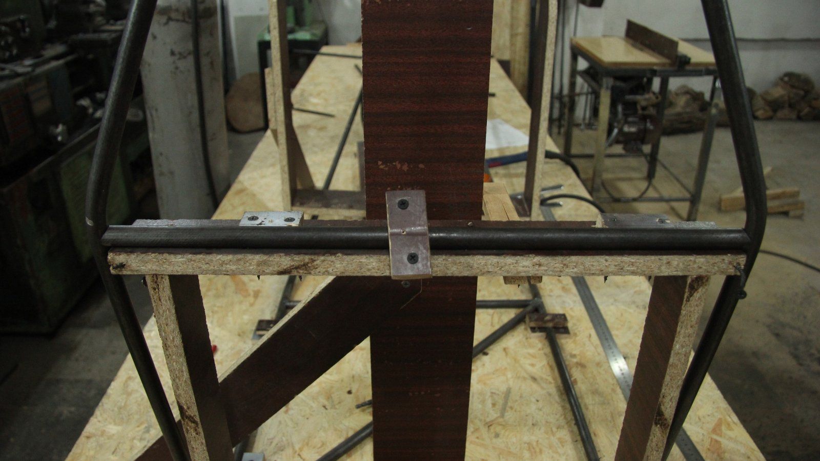

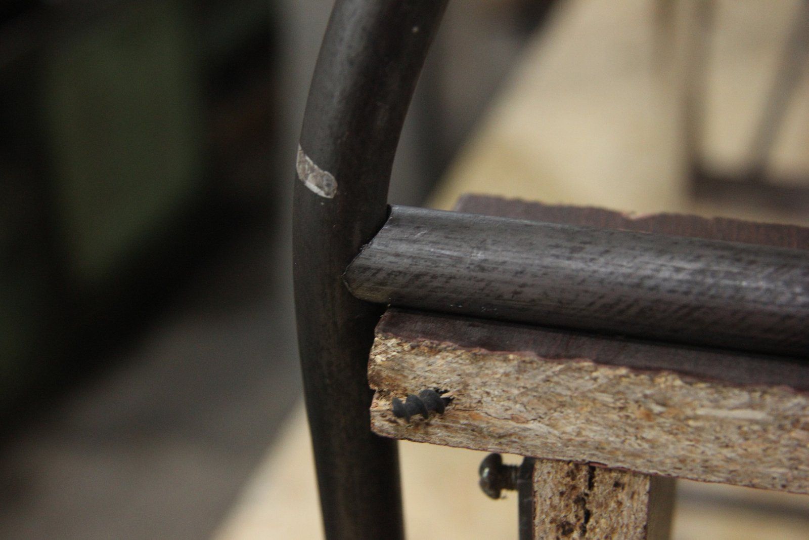

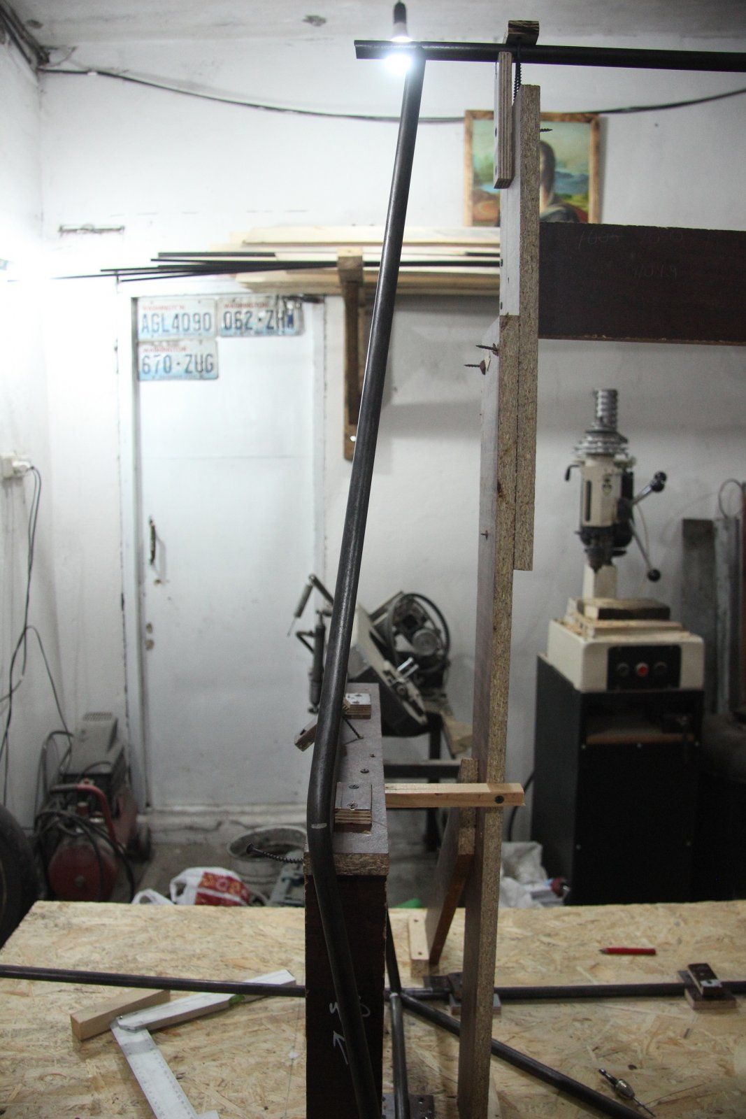

Сначала фрезернул и выставил вертикальную трубку, та что под панелью приборов
Потом вымерял две вертикальные трубочки, согнул в одинаковый градус, и максимально одинаково старался подогнать.
Если смотреть сбоку, то трубочки парарельны.

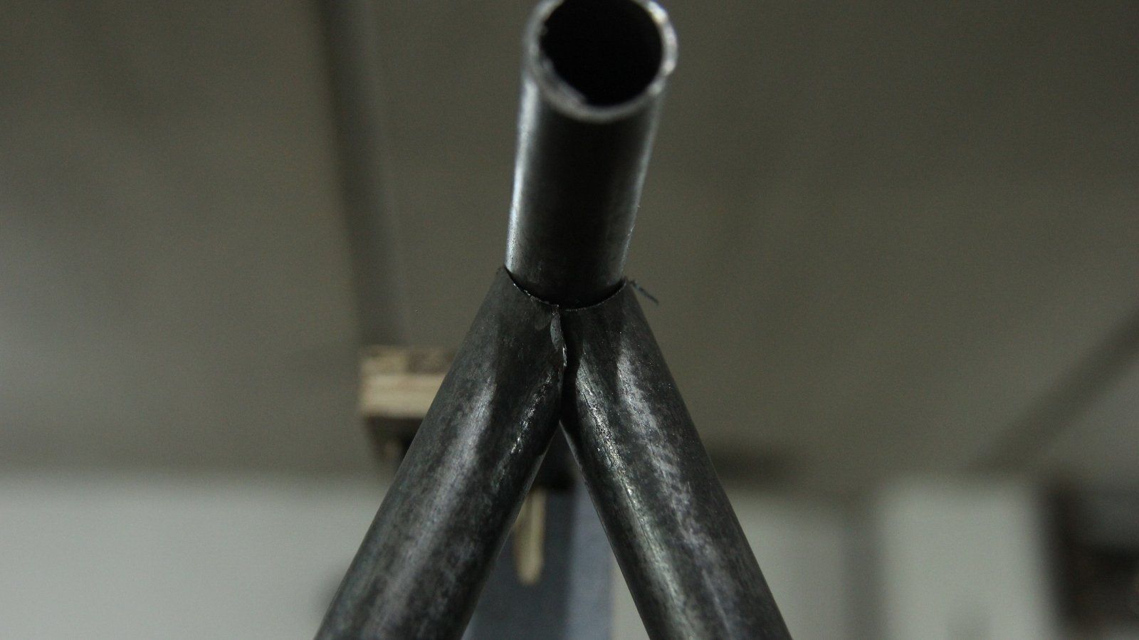

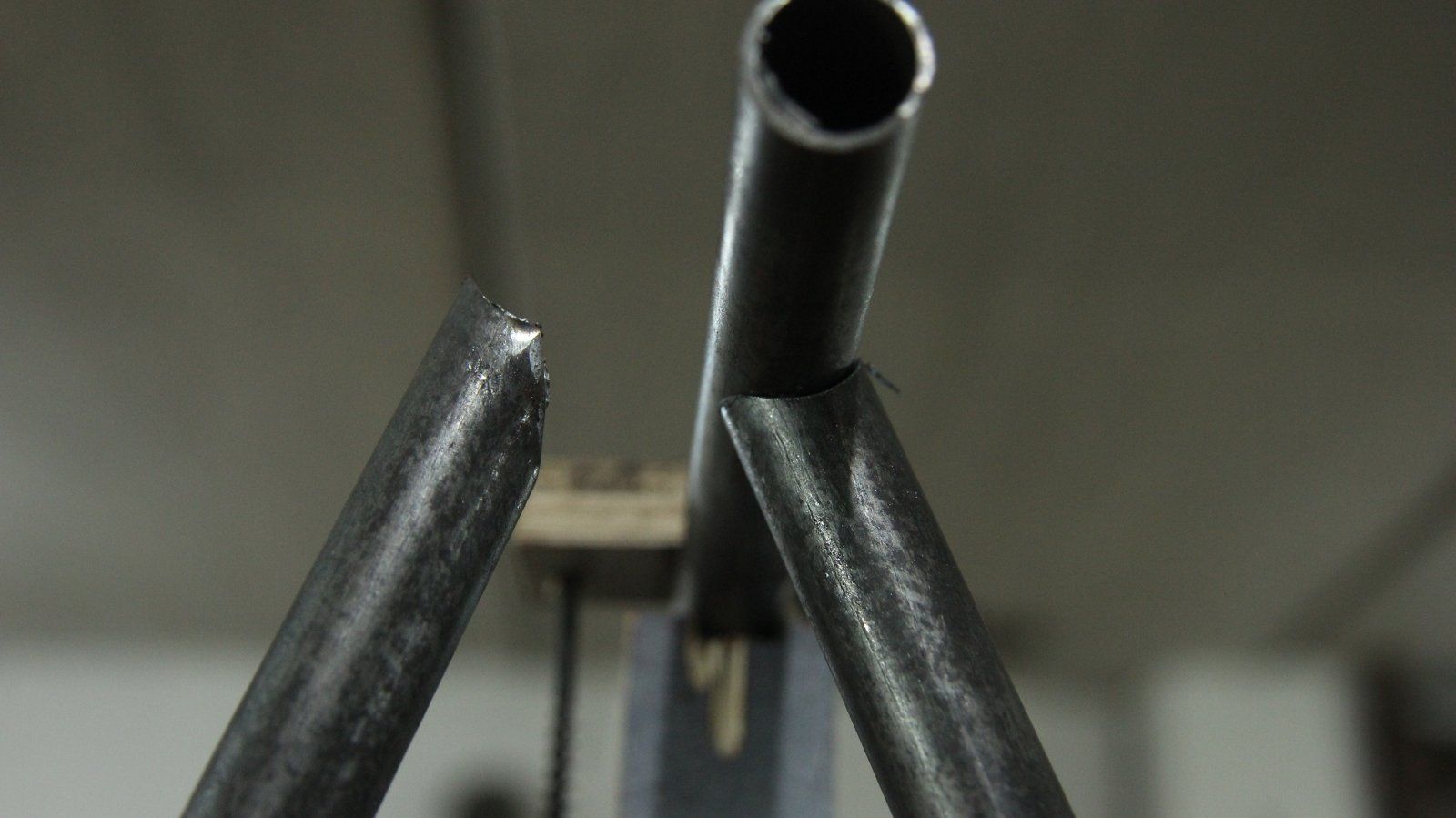

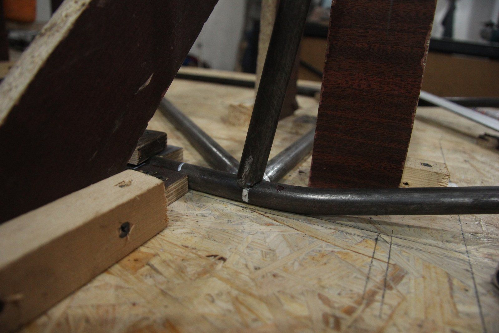

Верхний стык.

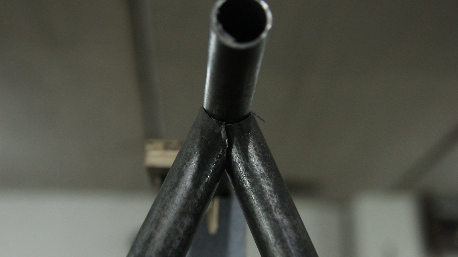

Подогнал две трубы по отдельности и потом начал вырезать среднюю часть трубочек, что бы они сошлись к центру. Вырезав у одной решил примерить, и вот что получилось)
Думаю обварить правую трубку с внутреней стороны (где стыкуется с левой) и потом уже приварить левую, как бы больше площадь провара будет.

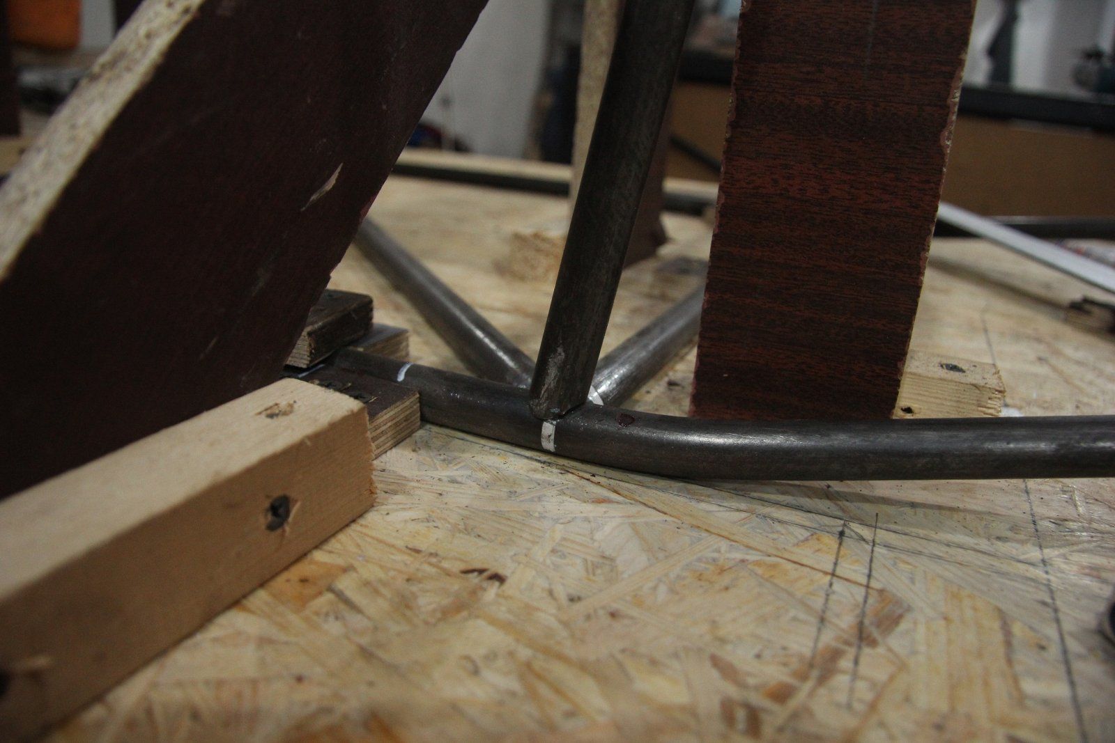

Нижний стык.

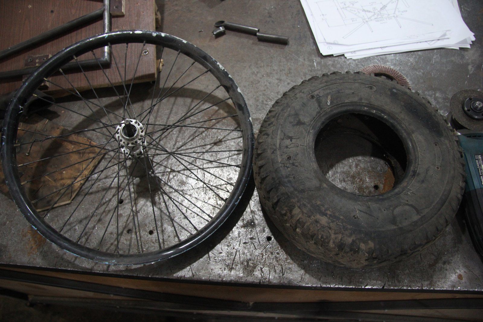

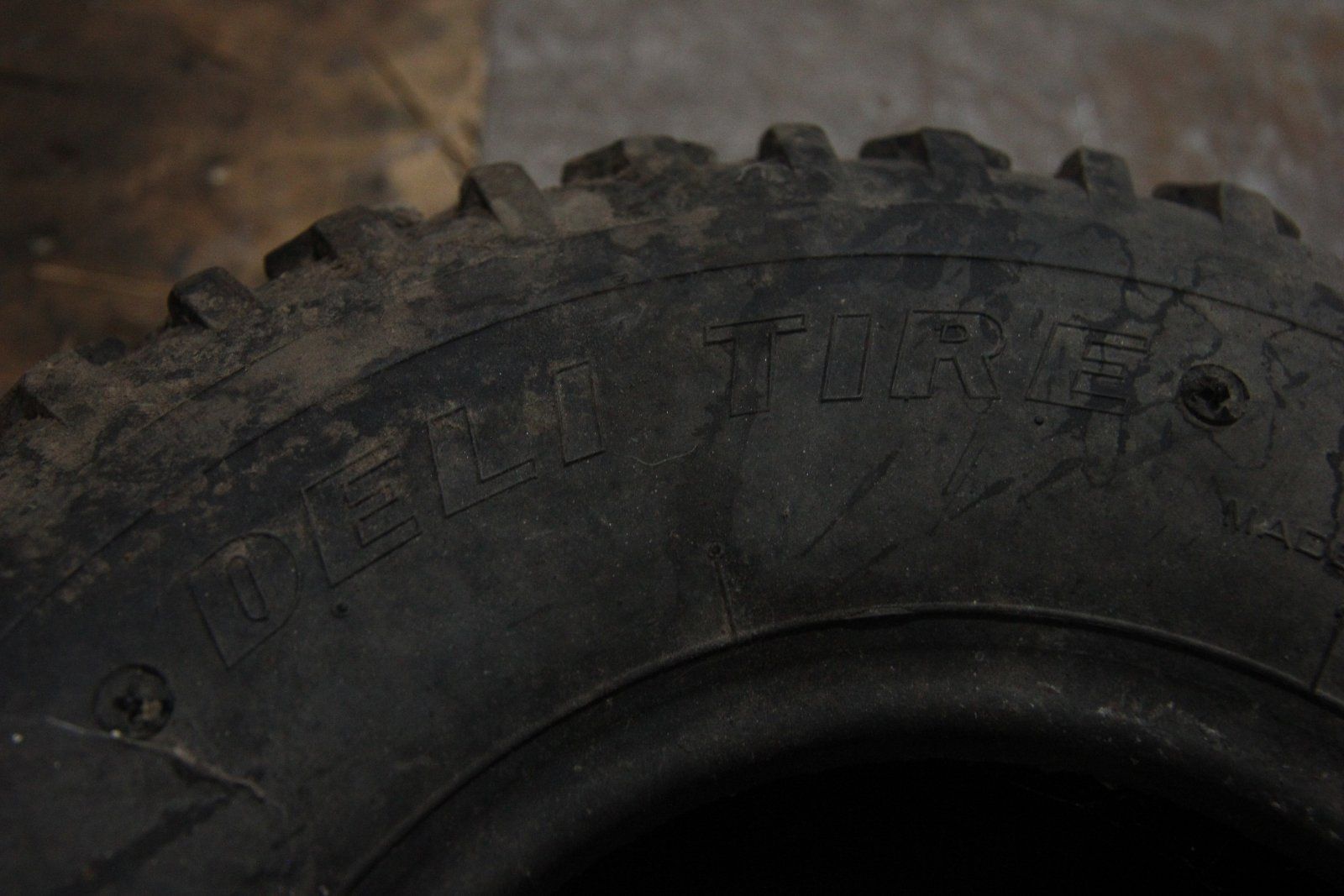

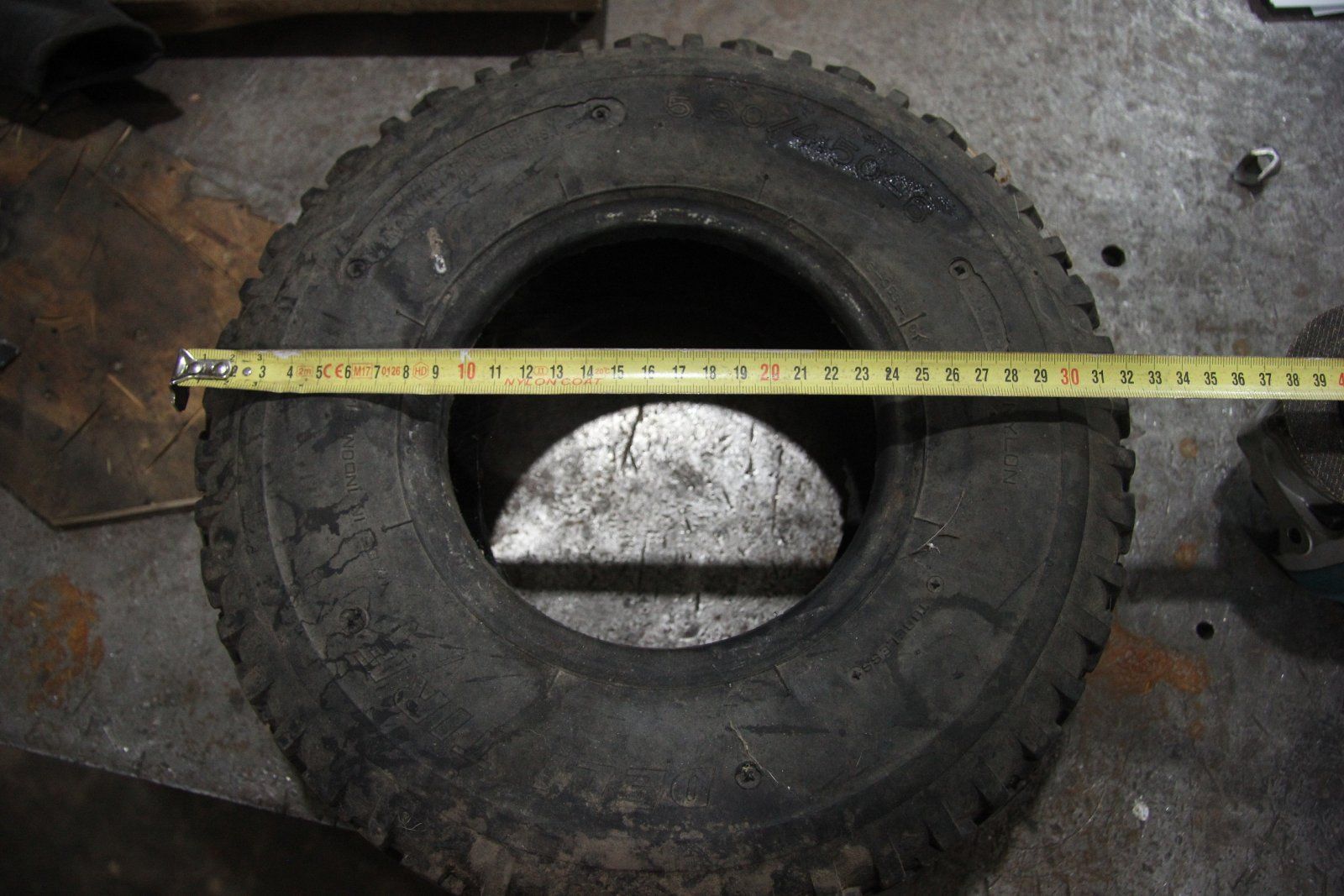

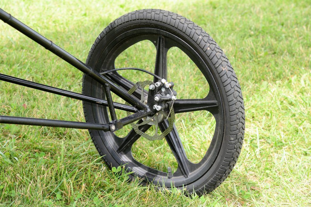

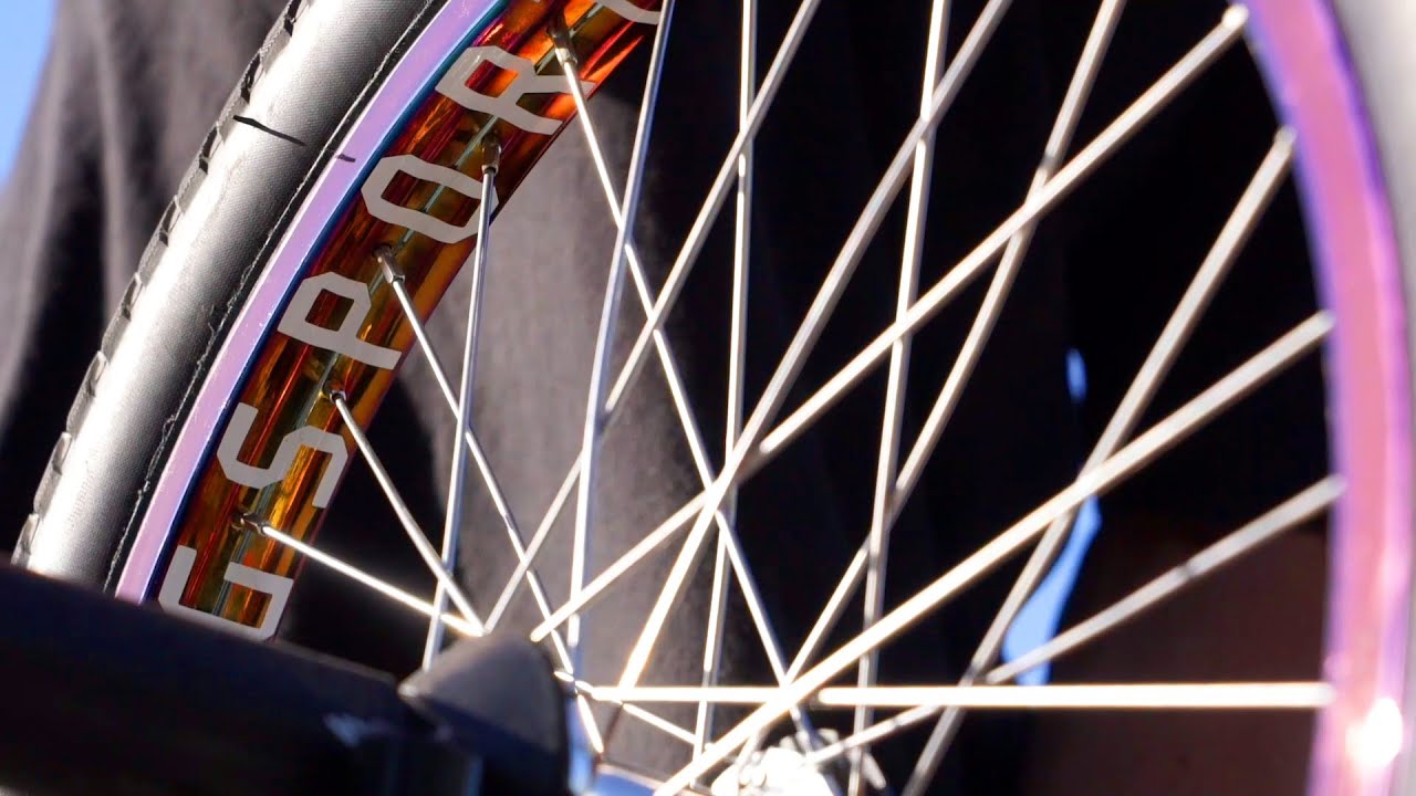

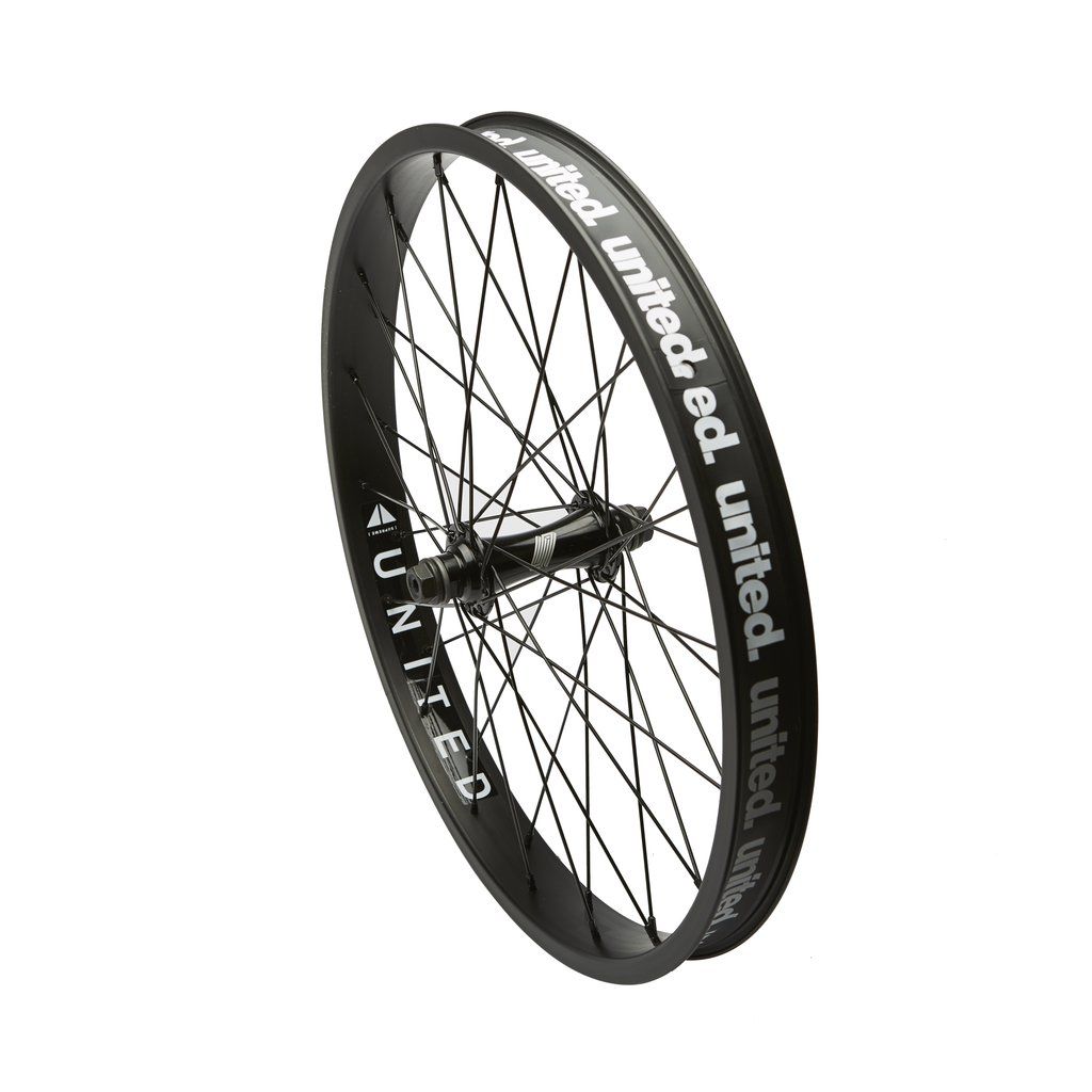

Недавно рылся во времянке и нашел шину.
Когда то, мой отец сдавал картинги и детский квадрик в прокат, дело было в Крыму и очень давно. Эта шина с того самого детского квадроцикла, она была два сезона под Крымским солнцем, а потом 16 лет лежала в не отапливаемом помещении, то есть постоянные перепады температуры. Так вот, что удивительно, у покрышки нет ни одной трещинки, и она очень мягкая. Я вот подумал, может и на самолет пойдет? Они и сейчас продаются, колесо в сборе из штампованным диском стоит 20$. Но вес не знаю.
На фото рядом с колесом от БМХа (такого же размера колеса в оригинале на этом самолете)
В оригинале стоят вот такие колесики, от того же BMX, только из нейлона. Я как бывший BMXер имею что сказать)
Эти колеса, те что из нейлона никогда не использовались для полноценного катания, это, так сказать для стиля. Они никогда не выдержат тех нагрузок, которые испытывают настоящие спицованые колеса. Но, если захотеть то можно купить эти катки из нейлона.

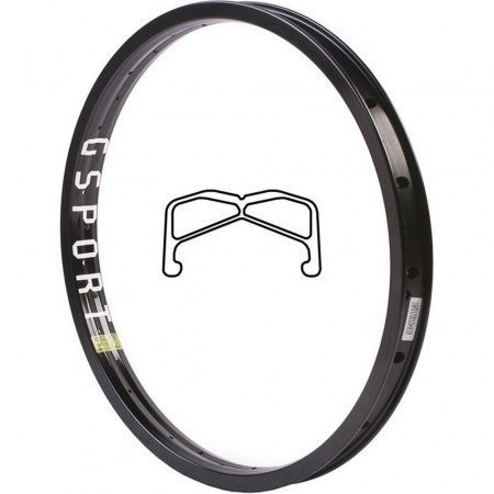

У меня в планах было ставить именно спицованые колеса. Много раз из спицевал, так что проблем быть не должно. Настоящий, фирменный обод не возможно согнуть "восьмеркой" с помощью спицовки.
Вот в разрезе двухслойный, пятикамерный обод
Огромнейшим преимуществом является вес, который составляет до 1500 грамм у переднего колеса (с покрышкой), а в варианте самолета это минус ось, т.е. еще легче.
В общем, пока что в раздумиях, ибо не видел спицованых бмх колес на самолетах.
Посмотреть вложение 520759Посмотреть вложение 520760
Верхний стык.
Посмотреть вложение 520757Посмотреть вложение 520758
Нижний стык.

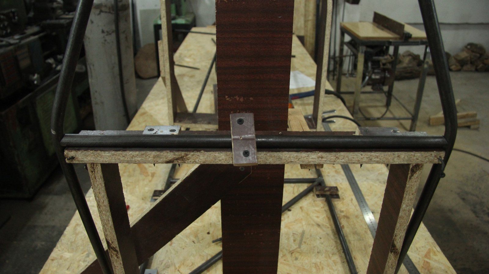

А почему сразу не прихватывате сваркой, мне кажется это проще, чем делать деревянные леса под каждую трубку. Понятно, что хотите точно, но когда начнёте варит, точность начнет куда-то уходить. Даже трудно представить, куда и как это поведет.
Собирайте на прихватках. Потом гляньте одним глазом спереди, сзади и сбоку. Если не видно на глаз, что криво, обваривайте. Иногда свои кривые получались, у других еще хуже видел. Но почти все полетели, иногда даже без отгибных триммеров на рулях. Один покатили на облет, колесо попало в ямку, ферма лопнула по сварке в нескольких местах. Хозяин отдал его нам на запчасти. Мудро. Стал большим начальником. Все, сначала, испытывайте на земле. Даже с трамплинчика или высоты см 30-40.
Полностью согласен. Мой знакомый варил именно так просто по ниткам и уровню , но трубы варил крест на крест каждую трубу.Всё на удивление в ноль 😉 .

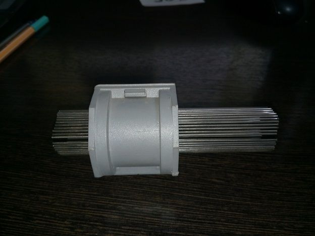

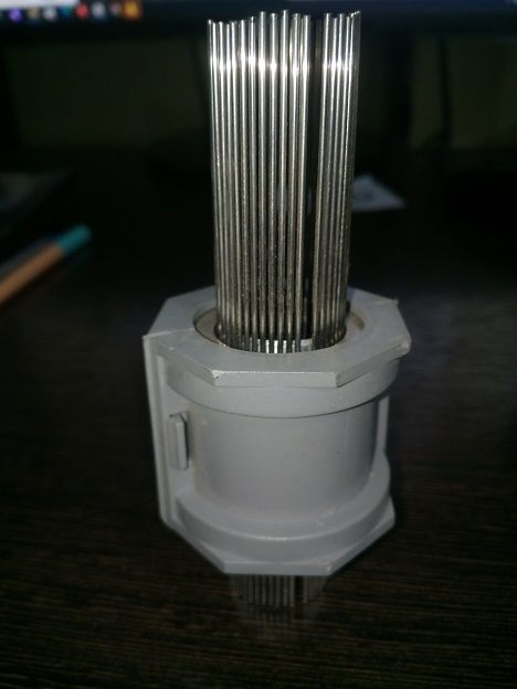

Прибамбас для подгонки труб. Сэкономит кучу времени. Короче,,,, много проволочек одинаковой длинны обжаты вокруг трубы. На фотке из букваря он есть. 🤔

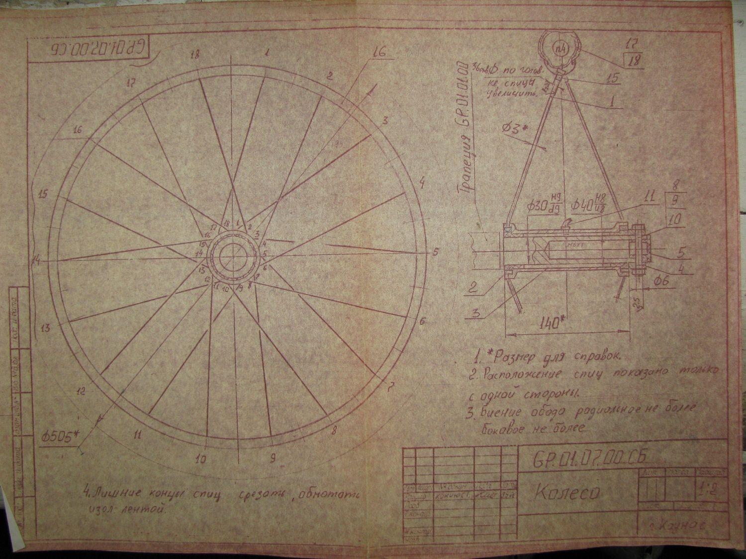

А что с велосипедным колесом при посадке со сносом? боковым ударом. Никак. Правильное авиационное колесо должно иметь вот такой развал спицовки. И обратите внимание, все таки такие колесики аля велик стоят редко на каких Легалах (и редко на других), на большинстве полноценные авиа колеса( слашные)
Если все делать без подпора, то вот тогда поведет кто знает куда. С этими пирамидами мне намного предсказуемей, к тому же у меня всего то несколько трубок так прикреплены)
Я только на прихватках и стараюсь собирать, уже несколько раз не пожалел 😀
Вот такие есть
Спицы вкручиваются даже не в центре, а с противоположной стороны
