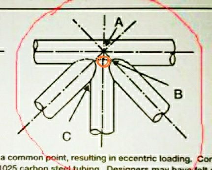

Скажите люди, а как правильно обваривать этот узел. Если просто сварить собранную конструкцию, то получается , что вертикальная труба соединяется с горизонтальной в одном маленьком участке, на рисунке обведен красным кругом.
А все остальное не имеет механического контакта с гор. трубой. Или надо сначала приварить полностью вертикальную трубу. А потом уже все остальное.
Как же на самом деле варится этот узел?

Если сварить раму из продольных и поперечных труб, то не вставить хорошо подогнанные диагонали... Поэтому собирают всю ферму на прихватках, потом обваривают.
Да, поперечные трубы соединяются с продольными не большими участками, но через диагональные устанавливается нормальная передача усилий.
Это понятно, но мучает мысль, что внутри то не проверено. А потом в узких местах порой трудно сделать хороший шов, особенно начинающим. И получается что внутри не проверено и угловой шов плохой. Короче не понятно.

Если ферма собрана на прихватках, то вы просто физически не сможете попасть внутрь трубы.
Поэтому такой узел и сваривается как единое целое.
Или вам прийдется , все разобрать и собирать заново сразу проваривая каждый узел. А это не реально.
Геометрии придет кирдык!

Ну почему же, можно аккуратно убрать прихватки на диагональных трубах, увеличить чуть допуски или загнуть мешающий угол, а может и так встанет на место и обварить. Я ведь потому и спрашиваю, что фермы ни разу не варил.

Не выйдет. Если лонжероны прихвачены, диагональ уже не встанет.

Час назад позвонил знакомому, он говорит, никаких проблем, если надо, то вертикаль обварю и диагональ в лучшем виде ляжет. Работы будет на минуту больше.

1. Стойки в панелях фермы сжаты , сечения труб фермы фюзеляжа (за редким исключением) назначаются по устойчивости стержня . Сварной шов , эквивалентный сечению трубы, в большинстве случаев не нужен.
Стойки вообще не несут никакой нагрузки. Они только утяжеляют ферму. Усилия воспринимают раскосы.
НЕСУТ. Да , существуют фермы без стоек , усилия , которые принимали стойки, перераспределяются на раскосы. На диаграмме это хорошо видно.

Речь идет о конкретном случае. Если клетка сварена, диагональ в лучшем виде туда уже не лезет. Это элементарная геометрия. Труба таки круглая. В профильную встанет легко. Там можно сделать, но нужно изменить последовательность. 🤔 А речь об отдельном конкретном случае!
Если короче, то диагональ нужно ставить до сварки клетки а не после.
Посмотрите внимательно на фотки Федора, там диагональ не на месте, потому что ставилась не до а после.
Посмотрите внимательно на рисунок, расстояние между вершинами труб в углах, меньше чем длинна диагонали.
