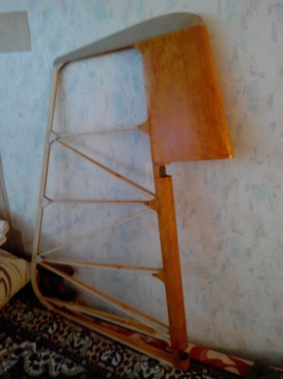

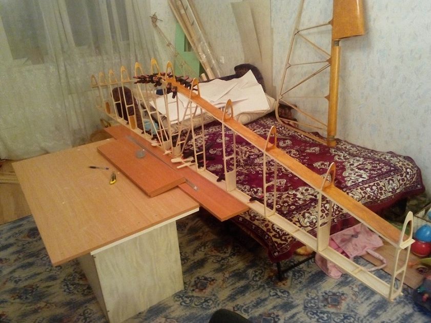

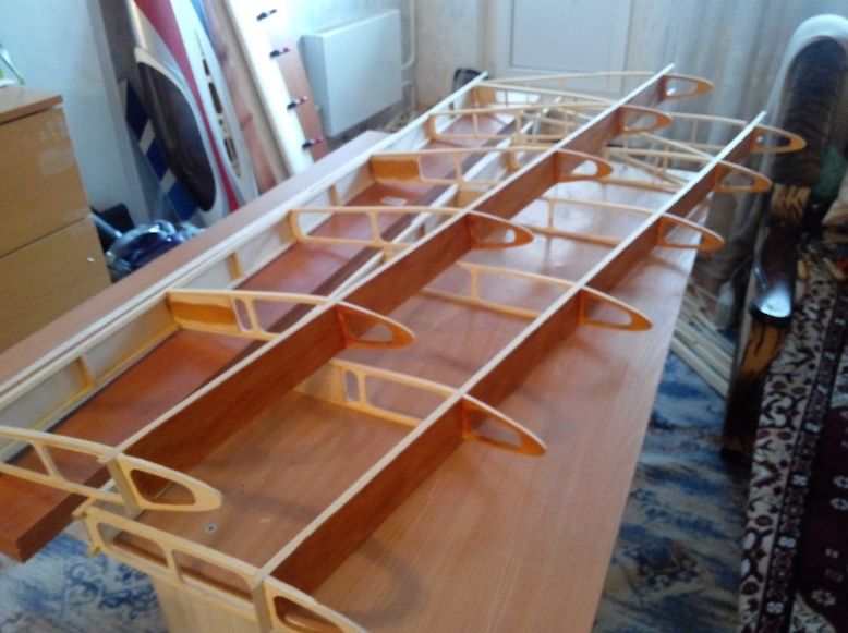

кое-что...
    41,5 КБ · Просмотры: 202
    66 КБ · Просмотры: 192
    95,9 КБ · Просмотры: 200
у меня вопрос:
Имеем-ГО размахом 2.95м
Цельный РВ,с усиленной перемычкой посередине
Достаточно ли будет 3-х точек навески РВ,при условии что один в центре по оси и качалка там же,и по одному на стороне?
расстояние между точками навески 1150мм... :-/
Любой из узлов навески выходит из строя: функционировать ничто не мешает - значит, можно.
Отказобезопасность-с - любой ЕДИНИЧНЫЙ отказ не должен приводить к печальным последствиям... или надо доказать невероятность такого отказа (напр. узел навески крыла).
Владимир Павлович,мы филармоний не кончали...
скажите,применительно к моему случаю-можно или нет?
