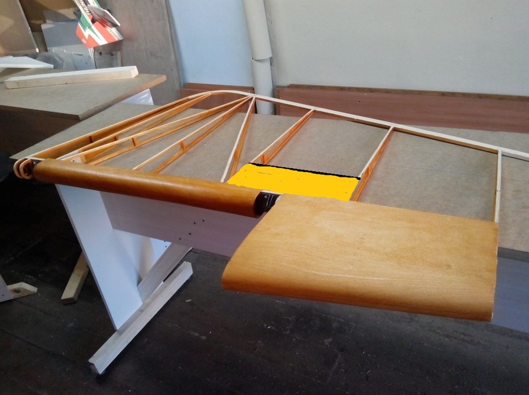

в районе верхнего узла заделка не требуется,ввиде косынки с нервюркой или бобышкой?
и будут ли косынки?
Да между двумя нижними нервюрами будет фанера.Приклею после установки кабанчика РН.
Косынки на все нервюры уже приклеил.
Где верхний узел-там усилен лонжерон,бобышка+двойная накладжка из фанеры.

Никому не кажется конструкция руля направления странной?  С одной стороны "частокол" косых нервюр (я так понимаю, для восприятия крутящего момента), а с другой стороны, крутящий момент передаётся через лонжерон, к тому же в верхней части руля аэродинамическая компенсация чуть ли не на половину хорды (по крайней мере так выглядит на фото).

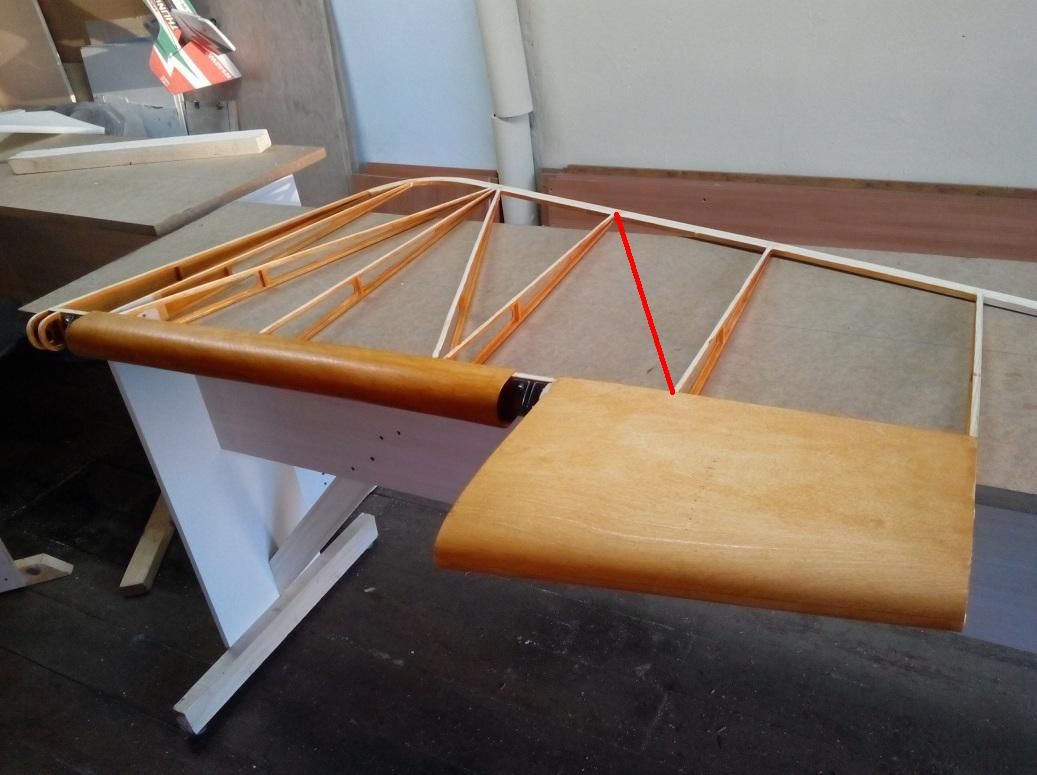

С нервюрами без излишеств. А вот в районе среднего узла не мешало бы под усилить. Между нервюрками примерно мм на 60-80 стеночку внедрить и сопрягнуть полоской фанеры лонжерон со стенкой будет не лишне. Примерно так.
    90,5 КБ · Просмотры: 190
Можно и так. Или поставить ещё одну косую нервюру. Хотя Ваш вариант наверное будет предпочтительнее.

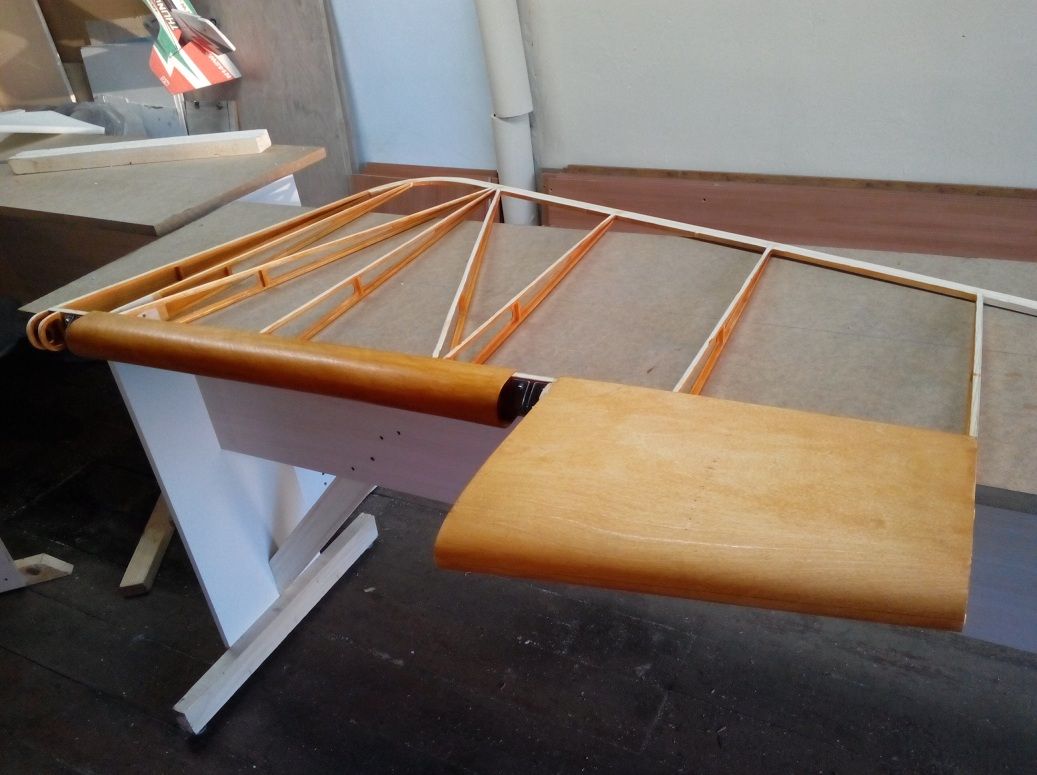

    80,2 КБ · Просмотры: 175
там где прогал-там усилен лонжерон,двойными фанерными накладками+внутри сосновая бобышка.На кручение работает прекрасно!
частокол внизу руля-это я перебдел,не надеялся что лоб(который если чессно рассматривался как декоративная вещь и для плавного сопряжения киля и руля) даст такую прочность на крутку.

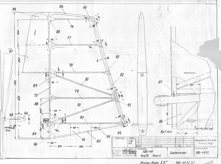

вот как сделано у грунау беби:
    78,3 КБ · Просмотры: 223
Здесь вопросов нет. В Вашей конструкции самое слабое место, верхняя навеска руля. Сечение там (судя по фото) явно недостаточно и зашивка фанерой сильно не поможет. Впрочем размеров  не знаю, но я бы посоветовал посчитать это место на кручение в соответствии с нормами прочности для планеров.
Лонжнрон полки сосна 7х7,ширина лонжерона 50мм.Внутри в этом месте сплошная сосновая бобышка вклеенная между полок,и с каждой стороны по 2 слоя 1мм фанеры.
руками пробовал вертеть крутить руль-все вроде как крепко...
хотя согласен нервюры расставил невпопад немного...
