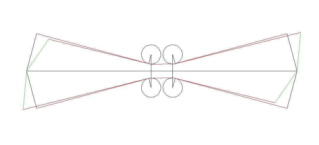

1. Рисунок, хоть и в масштабе, ничего не говорит.
2. Если читали не только свои посты, видно, что разговор затеян из-за желания провести обе ветви троса вблизи друг друга: свободные концы тросов от ролика до качалки имеют длину в разы меньшую, чем указанные 2000 мм.
3. Для корректности невозможно рассматривать лишь один из  концов одного троса - необходимо совместно рассмотреть всю проводку и сравнить длины тросов при критическом отклонении.
Если рассматривать один трос с качалками и роликами, то при симметрии (лево-право) расположения роликов и качалок, трос можно условно разбить на три участка. Первый, от качалки до   поверхности ролика, где трос всегда его касается. Второй, между точками соприкосновения на двух роликах. Третий, от точки соприкосновения троса со вторым роликом до второй качалки. Длина второго участка всегда постоянна. На рисунке совмещены изображения двух качалок.
От ролика до качалки 300 мм, два метра- длина троса.
3. Для корректности невозможно рассматривать лишь один изконцов одного троса - необходимо совместно рассмотреть всю проводку и сравнить длины тросов при критическом отклонении.
Верх-низ, тоже симметричные, отклонение 20 градусов, я не думаю, что что то изменится, хотя можно нарисовать и всю систему.

Рисунок кинематики в масштабе. От заделки троса на качалке до точки касания ролика 300 мм , плечо качалки 100 мм , диаметр ролика 50 мм , угол отклонения 20 градусов. Получилось примерно то же самое, одна, две десятки (0,1-0,2 мм )
Строго необходимо чтобы угол между тросом и плечом качалки составил 90 градусов в нейтрали?
какие минимальные размеры необходимые для качалки,кабана чтобы не получить больших усилий на ручке по элеронам.??
От размеров промежуточных элементов зависят нагрузки на систему управления, напрямую на усилие на РУС они не влияют, косвенно могут влиять из за увеличения силы трения. Усилия на ручке при заданных размерах элерона зависит от плеча РУС, его угла отклонения, угла отклонения элерона. На подобных ЛА усилия будут небольшими, при условии не слишком большого трения.
Да, это необходимое условие. Кроме того, желательно отодвинуть ролик от качалки на возможно большее расстояние. Схемы с качалками и секторами имеют свои преимущества и недостатки. Схема с секторами менее требовательна к точности изготовления проводки (при условии, что сами сектора сделаны точно), но сектора сложнее изготовить. Качалки сделать проще, но требование к точности изготовления проводки выше. Решать Вам.

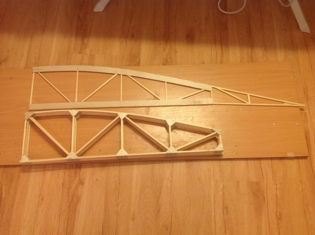

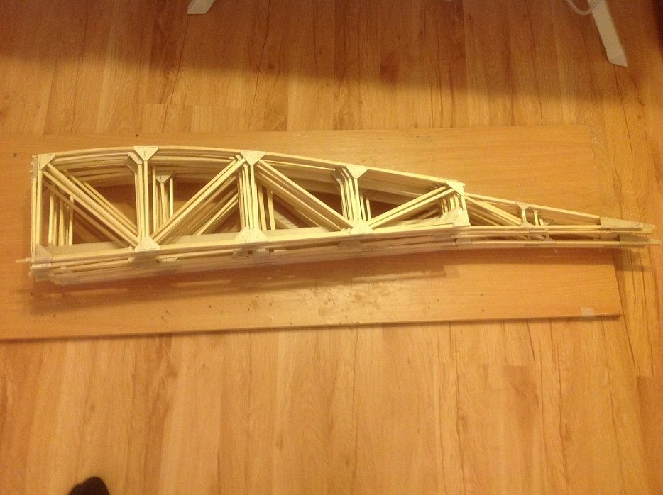

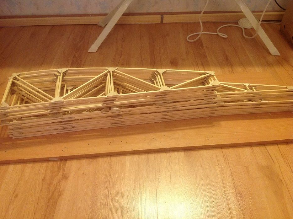

еще чучуть и все нервюры будут готовы!

Шикарные нервюры, интересный проект!
Дюралевая труба на подкосы- архидефицитная штука(((
Да ещё наконечники точить....
Балка фюзеляжа из чего? Стеклопластик? Дерево?
