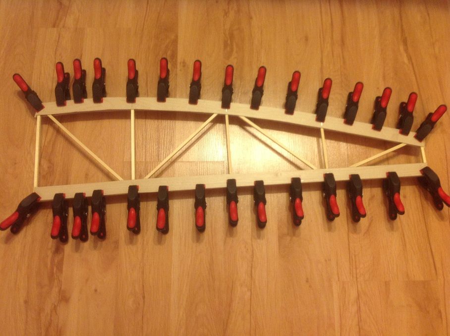

Доклеиваю нервюры:

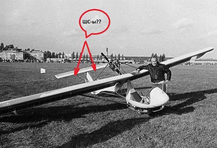

по поводу Т-оперения:
у оригинала стабилизатор с подкосами,но он цельноповоротный.
Можно ли на верхних концах подкоса поставить ШС с таким расчетом,чтобы оси вращения их и центрального узла стаба совпали?
    120,9 КБ · Просмотры: 247
    11,6 КБ · Просмотры: 182
Шарнирные головки имеют весьма не большой угол отклонения, что то порядка 12-15 градусов если мне не изменяет память. Но это к специалистам вопрос. Я бы так делать не стал.

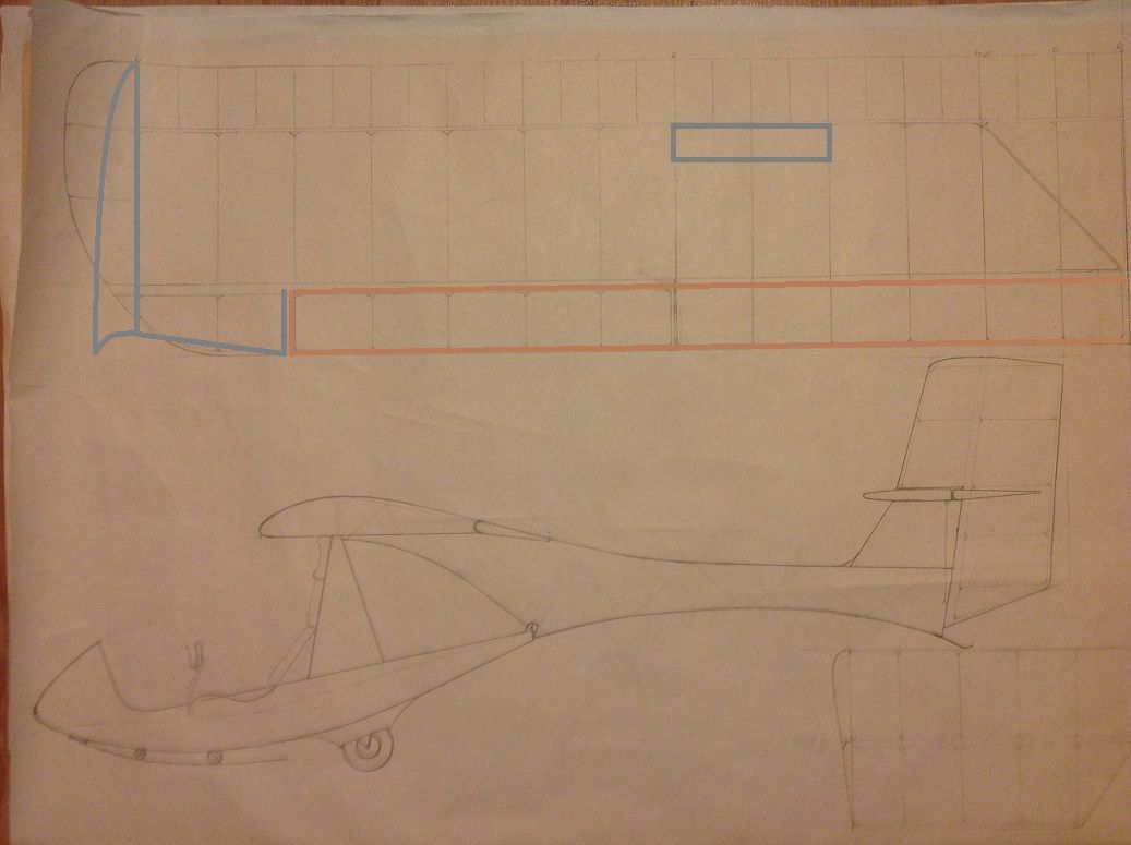

-Элерон на весь размах????
думаю, не стоит.
при таком размахе в 11 м, эффективность элеронов будет достаточная, а использовать элерон по всей длине как закрылок, при хорде 1,5 м - тоже лишнее.
А вот заузить крыло  начиная от элерона до законцовки - самое то!
Конструкция усложнится не сильно, а сопротивление крыла снизится заметно.
Дело не в эффективности.
Делая Элерон на весь размах,упрощается конструкция,Минус проводка элерона а это:
-качалка,кабан элерона
-8 метров троса с тандерами и заделками
-2 ролика с креплениями
... узлов подвески минимум 3.
Плюс нужно  элерон делать более жёстким, чтоб избежать скручивания.
никакой экономии...ни на весе, ни на простоте.
вот набросал вариант крыла с длинным элероном-флапероном.
    64,1 КБ · Просмотры: 186
Нафиг тебе этот флаперон дался. Толку от него будет с гулькин х.вост, а конструкция управления усложнится. И как по мне, так элерон протянул бы до конца крылышка, начала законцовки. Да и такая хитрая загогулина (сужение по задней кромке) мне кажется ни к чему, окромя усложнения никакой пользы от неё не будет.
Узлов подвески итак планировал не менее 3-х.
Жесткость элерона-элерон вписан в профиль,со своим лобиком полукруглым диаметром 80мм,обшитым фанерой 1мм.
Мало того,хочу в элероне заложить геометрическую крутку.Это достаточно просто.
Законцовки крыла такой или другой формы, элероны вписаны в профиль или нет, - это всё такие мелочи по сравнению с круглым подкосом крыла, сопротивление которого почти такое же как у крыла. Вот когда подкос станет профилированным, тогда можно и о всяких мелочах позаботиться.
