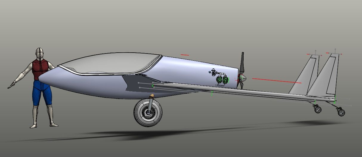

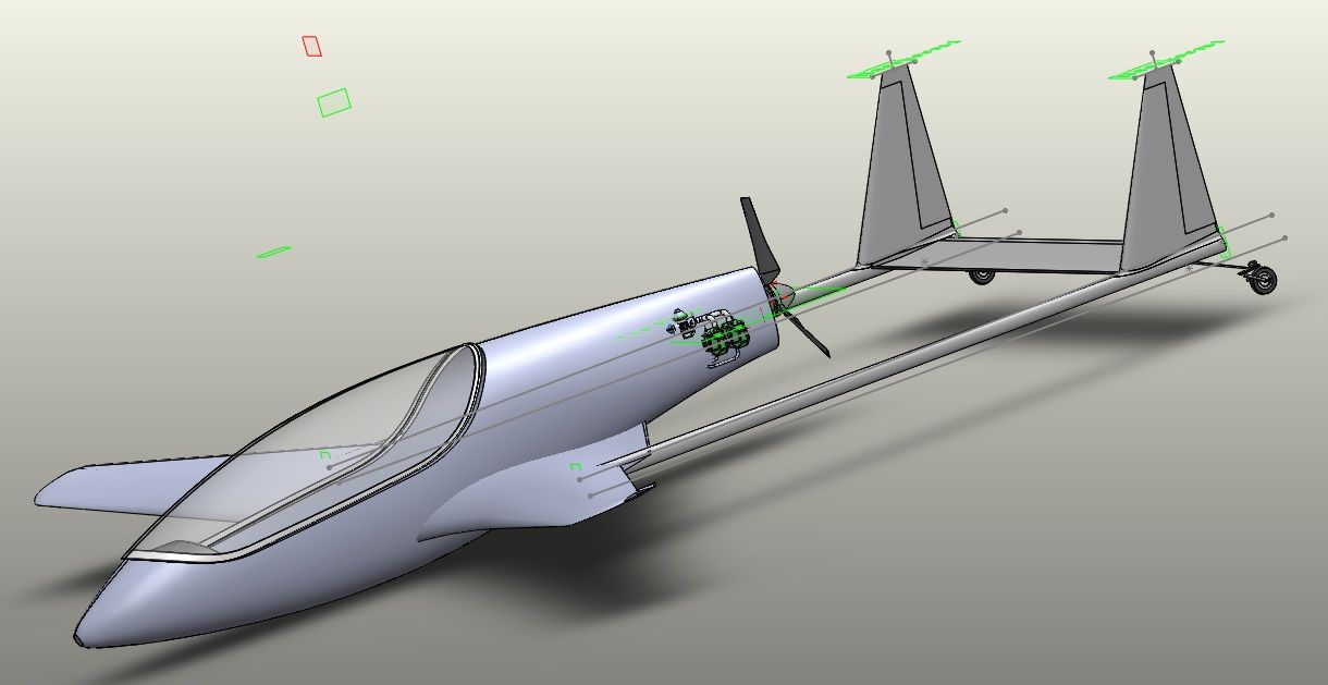

Толкающий винт -одно колесо -такой-вот самолет.
bez_bashni
Оказавшись на выходных в командировке один на один с компьютером от скуки освоил Солидворкс и решил визуализировать некоторые идеи...
    53,2 КБ · Просмотры: 301
    13,4 КБ · Просмотры: 210
Захотелось , чтобы был обзор как на реактивном самолете,  крейсер 250+ кмч, возможность скрутить пару петель и бочек и чтоб оно садилось и взлетало с грутна нормально.. 🙂

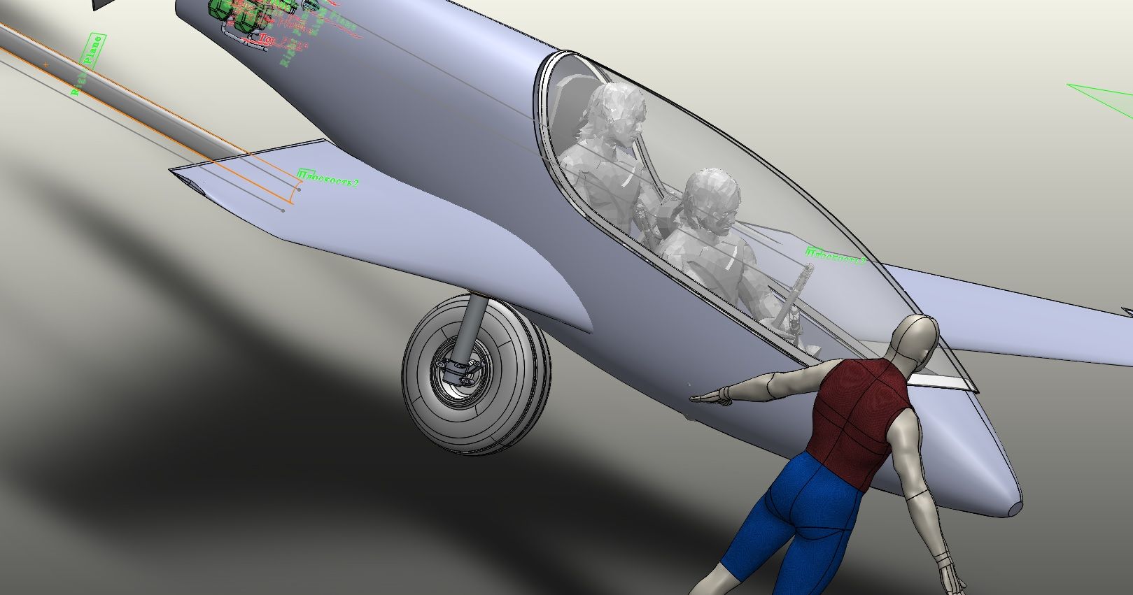

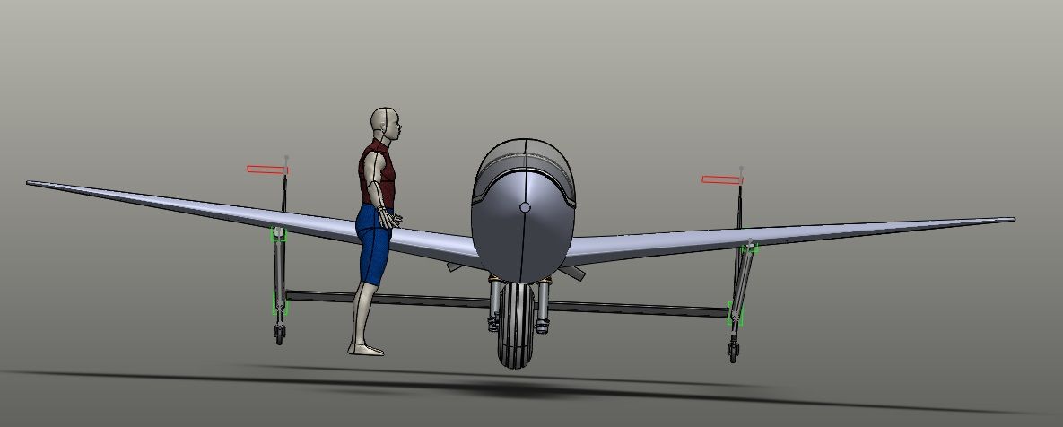

Что подразумевает высокую нагрузку на крыло - посадочную под 140 кмч.  Для того, чтобы самолетик мог с такими скоростями бодро носится по грунту - есть идея оборудовать его одним здоровым дутиком , установленный на мощную мотоциклетную переднюю вилку.
Есть идея механизма уборки ,чтобы колесо полностю помещалось между спинкой заднего кресла и двигателем.
    35,1 КБ · Просмотры: 144
Болваны-переростки помещаются в кокпите.
Буду рад услышать конструктивную критику....
    121,1 КБ · Просмотры: 192
Одно колесо при высокой взлетной скорости не реально. Отрицательная стреловидность до балок- сколько угодно, на консолях требует высокой жесткости на кручение. Я бы не рисковал. Низкоплан потребует зализы
Интересно посмотреть на процесс влезания экипажа в кабину. Желательно будет удерживать машину техсоставом.

На разбеге после подъема хвостовых колес самолет станет плохо управляемым по курсу из за малой эффективность рулей поворота на малой скорости. Если при этом колесо или костыль на крыле коснется земли возникнет момент и будет "циркуль".  Не понятна цель установки крыла с такой большой отрицательной стреловидностью, кроме проблем польза не большая проблемы с центровкой решаются проще. Просчитайте балки на прочность в случае посадки на хвостовую опору,возникнет еще куча вопросов. Удачи.
заднию опору надо поднимать---иначе при взлете и посадке не получишь угол атаки 12 град плюс запас градуса 3-5 :IMHO

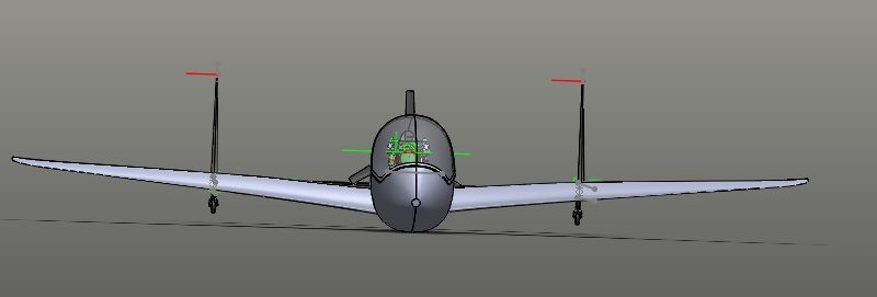

Конструктивную критику - извольте... в первом приближении:
- Самолет имеет ярко выраженную заднюю центровку.
- При нагрузке на крыло, соответствующей 140 км/ч посадочной скорости, в данной компоновке изменение нагрузки ( от одного легкого пилота до двух тяжелых + полностью заправленный/пустой) удержать центровку в допустимом интервале затруднительно.
- Тощие хвостовые балки абсолютно гарантируют флаттер; даже, если сделать их гораздо жестче, значительное расстояние между центром жесткости и центром тяжести системы "крыло-балки-оперение" вопросы флаттера останутся исключительно актуальными - осбенно в контексте предполагаемого скоростного диапазона.
- Схема низкоплана более чувствительна к влиянию экрана и участок выдерживания может быть затянут. Кроме того, на экране фокус смещается назад, вызывая пикирующий момент, без труда парируемый - но посадка при этом не упрощается, особенно, при названных скоростях...
Вы не летали на планере: никаких вопросов при движении на одном колесе не возникает: причем, чем выше скорость, тем устойчивее положение аппарата. Одно колесо, в отличие от бОльшего количества, не создает разворачивающего момента. Правда, и рулить дифференциальными тормозами не удастся.
Вовсе нет: расположении основного колеса выбирается, в т.ч. и из соображение непереваливания на нос при посадке-высадке. При сбалансированном самолете будет видно, что и завал на бок также маловероятен.

Будет чиркать крылом ВПП. Та концах крыльев тоже нужны будут колесики.
Опять же: отсутствие планерного опыта не позволяет понять, что подъем хвостовых колес происходит, когда элероны вполне эффективны и балансировка по крену не представляет ни малейшей трудности.
Еще до начала полетов новичков-планеристов учат балансировать планер, стоящий на месте против ветра: скорости 3...4 м/с уже вполне достаточно, чтобы консоль не касалась земли сколь угодно долго.

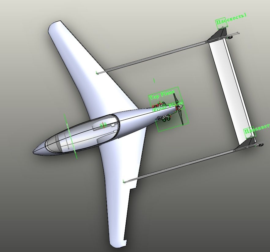

Чтобы летать быстро можно было безопасно, должен быть запас по VNE.  Хочется добится Vne~ 400 кмч. В данном случае на середине крыла висит еще и хвост.
До середины крыла планировал пустить второй лонжерон примерно так -чему и способстует обратная стреловидность по задней кромке
    11,5 КБ · Просмотры: 175
По поводу  материала хвостовых балок и лонжеронов - предполагал использование карбоновых труб от карбоновых мачт парусных лодок.
У них после поломки мачты (ломаются у основания ) труба на выброс ..
Да- про это  я не подумал. 🙁
Моя идея забубенить избыточно прочную , но тощую карбоновую трубу на балки не проходит.  У хвоста будет вполне определенная частота резонанса , и после снятия нагрузки с хвостового оперения, оно будет дрожать мелким бесом ..
