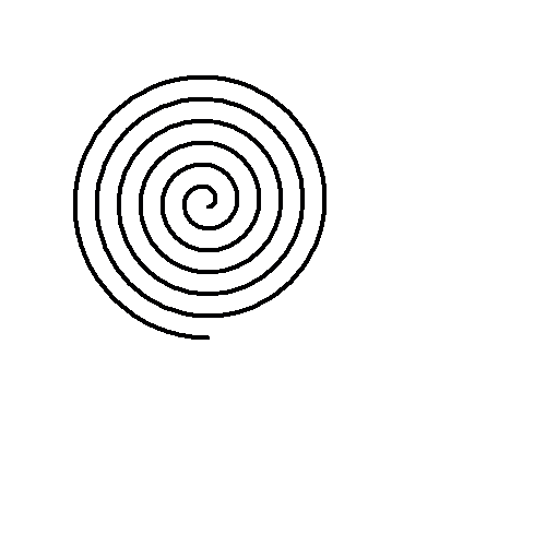

Трубки... в место лопаток.
Руслан, ну я пришел, по твоей просьбе и принес....ЭТО! (так долго рииисовал....целых 2 минуты  ;D )

  Вы Бриг в следующий раз лучше картинки не рисуйте а так описывайте что хотели сказать по тому что ничего общего у этих картинок с применяемыми "лопатками" и "трубками" - нет.
   Но намёк вроде понятен...   Вы хотели сказать что трубки испытывают бОльшее сопротивление чем лопатки ?..
     ...картинки - я буду рисовать...
Да нет, я хотел сказать, что между лопатками обьем постепенно увеличивается  к периферии, чего не наблюдается у трубок. К чему я? Да самому пора задуматься.
Аргумент 2: лопатки можно изготовить любой формы (литьё в форму). Лопатки можно сделать полыми для прокачки внутри охлаждающей жидкости( для рабочей турбины это может оказаться важным, ибо там температура газа приличная). С трубками такого невозможно сделать.
Кстати: запомни - лопатки моджно изнутри охлаждать - это Ноу-Хау, можешь даже и запатентовать(подарок тебе от дядь Толи). А вылетающий пар из лопаток дополнительно собьет температуру газа на выпуске в сопле, что тоже важно. Тут тебе и Имплозия(где там ВИЛОКС то? Пусть тоже почитает).

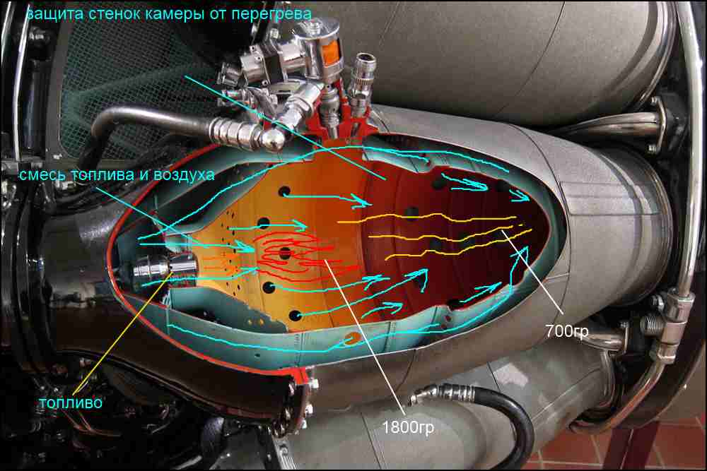

Делают проще: между факелом и стенками КС прокачивают холодный воздух. Обьем общего количества газа увеличивается, температурв становиться безопасной и для стенок КС и для лопаток турбины.. Поищи в Гугле процесс горения факела(где то было, видел) и как в факеле распределена температура. Да тут и искать не надо: середина факела - голубая(наивысшая температура), окруженная красным -результат омывания наружным воздухом. Темно красное - 600гр, светло красное - 800 -1000гр, синеватое(голубое) - 2000 гр. Спроси любого газосварщика: какой частью пламени он варит, а какой - режет сталь(добавляя кислород). А какой просто предварительно нагревает, чтобы не покоробило.

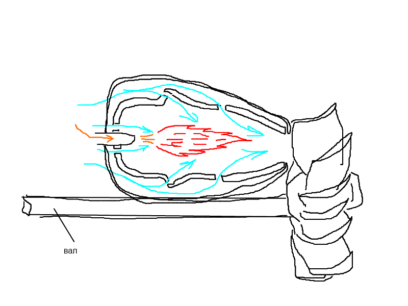

    ...давайка  вместе рассмотрим ситуацию на примере самопального двигателя из автомобильного нагнетателя...
   Делая самостоятельно камеру сгорания - я ведь могу её без расчётов сделать (в тернете как раз и полно этих примеров)
  Вот к примеру я её сделал маленькой...   Запустил...  Подал больше топлива.  Всё работает.  Подаю ещё и ...из выходного аппарата начинает "хлыстать" огонь...     Это значит что двигатель уже в этом случае становится неэкономичным...  Согласен ?..
   И вот я к примеру разозлился и "переборщил"...  Взял и переделал эту камеру в ОГРОМНУЮ...
   Как ты думаешь при какой пропускной топливной способности из этого двигателя начнёт ПЛАМЯ ХЛЫСТАТЬ ?..
  А какое уже в этой КС образуется стоячее давление ?..
И ты всё же согласишься со мной что при одном и том же применяемом нагнетателе у оного обороты поднимутся в разы ?..
И ещё: От руки бы я более аккуратно накалякал, но...хвост у мышки трясет от вида рядом сидящего Кота.
