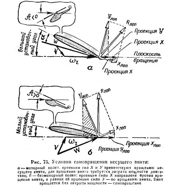

Рабочий режим как и на автожирах +2 - +4 градуса.
Для переходных режимов при просаживании оборотов можно с запасом +1. Законам физики не противоречит, т.к. лопасть не стартует с места(тогда отрицательный угол), а уже вращается, поэтому угол всегда положительный. См. в учебниках схему сил на элементе лопасти на авторотации.

Вы, как и многие, путаете угол атаки и угол установки. Когда вы при отказе двигателя суете в пол шаг - газ, вы меняете угол установки. Угол атаки меняется у  вращающейся лопасти в каждом ее сечении постоянно и вы на эту величину можете повлиять через угол установки.
Касательно силы самовращения.  Нас интересует не проекция подьемной силы на хорду профиля лопасти, а проекция на плоскость перпендикулярную оси вращения.
И в этом смысле картинка, приведенная выше, замечательно все иллюстрирует.
Относительно плоскости вращения угол заклинения МОЖЕТ быть отрицательным, а вот относительно набегающего потока  ДОЛЖЕН быть положительным..
Если укол заклинения большой, то на лопасть  набегающий воздух будет идти вообще под около(за)критическими углами и авторотации не будет или она будет слабой или вообще винт начнет тормозить(с авторотации), и может начать вращаться в другую сторону(правда перед этим лопасти могут поотваливатся)!!!!
угол заклинения относительно оси вращения  для авторотации в +1(и даже -1) вполне нормально!
...угол заклинения относительно оси вращения  для авторотации в +1(и даже -1) вполне нормально!

вот еще рисун с пояснениями
  полет под тягой
1-Набегающий поток воздуха
2- Нисходящий поток воздуха
3-Результирующий поток
4- Угол атаки
5- Шаг лопасти
6- Подъемная сила (
7-Вертикальная составляющая подъемной силы,
8- Аэродинамическое сопротивление
9- Сопротивление профиля
авторотация
2- Восходящий поток
3- Результирующий поток
4- Угол атаки
5 -шаг лопасти
6- Подъемная сила
7- Вертикальная составляющая подъемной силы,
8-Приводящая сила
    4,1 КБ · Просмотры: 646
    3,8 КБ · Просмотры: 588
Ура, теперь то вырисовывается воедино картина загадочного положительного шага при авторотации..
Не обольщайтесь, ничего Вы не уяснили.
На вертолете отрицательная крутка как раз ухудшает авторотацию.
На автожирах с лопастями без крутки установочный угол положительный, и это дает устойчивую авторотацию.
Вам vert дал четкую иллюстрацию (нижний рисунок). Посмотрите внимательно, угол лопасти положительный, надпись снизу - условия самовращения НВ. Найдите там черную стрелочку лежащую на плоскости вращения и направленную влево, она называется проекция УЛоп. Вот эта стрелочка и есть сила двигающая лопасть вперед.

Посмотрите рис. Вертикальное парашюирование
Если угол атаки, т. е. угол, под которым лопасти встречают поток, не превышает 95° то авторотация есть.  Если превысить эти 95 град-авторотация прекратится.
Мысленно увеличьте  угол заклинения на 1-2 град-и вы лишитесь авторотации при вертикальном снижении.

Вы бы еще сказали 20 градусов. 😉 Для такого заклинивания vert дал верхний рисунок, как раз и демонстрирующий что проекция Х Лоп. Опа! только заметил, что рисунок сделан немного некорректно. Ну в принципе неважно, просто пропорции для наглядности взяты немного неудачно. Там стрелка проекции Х должна быть короче чем стрелка проекции У.
Прежде всего надо начать с того, что для появления авторотации самым главным условием должно быть то, чтобы результирующий поток пересекал плоскость вращения снизу, а остальное сводится к оптимизации. Так вот, для лопасти без крутки оптимальным является угол в районе +2 градуса. (Из опыта автожирщиков практиков).
