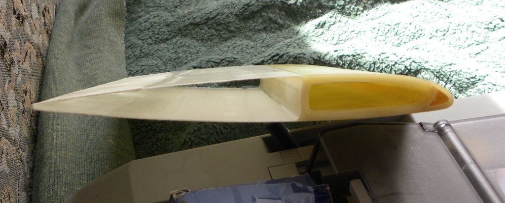

Кстати, вот, решил хвастануться  :-[ текущее состояние моих изделий. В хвостовой части будет еще пенка.
Впереди лопасти ждет последняя модификация, там с носовой частью есть некоторые проблемки.

Akson - лопасти очень интересные! Вы их делаете только для себя, или? Какой вес получается у готовой лопасти (на метр изделия)? Присоединяюсь к вопросу о ветке по лопастям!
helipilot - спасибо за разъяснение по замеру шага на крученых лопастях!

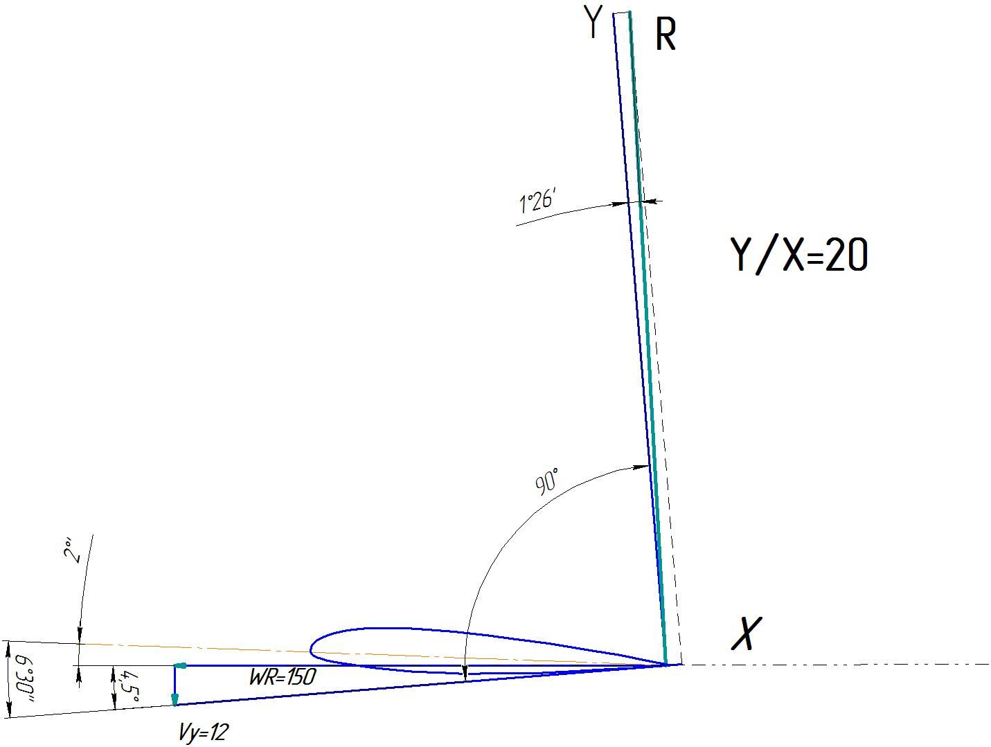

1. Угол установки и угол атаки дается для сечения R 0,7
2. Мин. угол установки лопасти на вертолете при авторотации +2 (положительный)
3. Реальный угол установки при авторотации +3-+4 град. для 100% оборотов. На крейсерской скорости Vy = -4,5м/с, при вертикальной авторотации -12,5м/с ( при Ваших данных)
4. На меньших углах установки ( в том числе на отриц.)  будет раскрутка оборотов, низкое качество винта и большая вертикальная скорость, поэтому нет надобности.
Ротор будет авторотировать даже при взлетном угле +8 град. только обороты упадут до 40-50%, большая часть лопасти будет в срыве, и будет  очень большая вертикальная скорость, но ротор не остановится(проводились такие летные испытания в ЛИИ в 60-годах).
Правда при этом может сломать лопасть от изгиба и малой центробежки.
   У ветряках для трогания с места нужен отрицательный угол установки в комле, а на R0,7 тоже небольшой положительный для высокого К.П.Д. У них большая положительная крутка.
Из приведенной схемы сил можно оценить углы, задав известные скорости Vy, WR и соотношение Y/X =50-70.
Лучше поверьте на слово, поставьте упор на +2 град. и стройте вертолет дальше, теорию потом наверстаете. Удачи в вертолетостроении.

Вот построил схему с реальными размерами в худшую сторону.. Вертикальная авторотация - 12м/с, окружная -150м/с, качество профиля -20 (реально больше).Оптимальный угол атаки профиля 6,5-7 град.
Получается угол установки - +2 град. В реальности еще больше.

Ух ты!  Есть ветка по вашим лопастям?
Вчера пришлось отлучится, пиво принесли. 😉
Да ветка вроде как и есть, но ничего интересного в ней нет.
Как карта на стол ляжет.
Конечно, имея набор оснастки, отточенную технологию, и все это держать мертвым грузом - неправильно. НО. Как говорят, то что сгодится для себя, для людей не прокатит. Нужны совсем другие критерии качества и т.д. Над чем собственно и работаем.
По поводу самой лопасти.
Лопасть отпрессовывается монолитно (и лонжерон и обшивка единовременно) методом вакуумной инфузии в атмосфере автоклава. Т.е. под внешним давление 4ат. и при температуре 50[sup]о[/sup]. Правда смола подается с пониженным давлением - 3ат. Это необходимо для того, чтобы обеспечить в окрестностях смоляной магистрали необходимый градиент давления, дабы сжатая ткань не расжалась и не засосала лишней смолы. Ткань в итоге сжимается до 0,2 мм по толщине. Ткань пока Т-13 на прямом замасливателе. Смола обычной вязкости, которая не пригодна для атмосферной инфузии. Сейчас веду подбор других материалов, потому что указанные использовались только доя отработки технологии. Хотя и с ними по расчету запас прочности будет около 7.
Вес погонного метра без груза около 1,7 кг. Центровка лопасти на иголке будет не менее 26 %, а лучше 25%. Хорда 200 мм.
Автожир для испытаний лопастей уже в покраске, разрывная машина на 32 т. тоже в покраске. Т.ч. надеюсь этим летом уже полетать. 🙂
