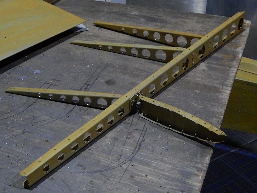

ВОПРОС ЛИЧНО К ВЛАДИМИРУ ПАВЛОВИЧУ.Сегодня на СН-640,где цельноповоротный стабилизатор,измерил углы отклонения.10 вверх,10 вниз.Переживаю,наделаю сейчас кочалок,из рассчета 20 вверх,15 вниз,и получится очень чувствительная ручка.Для маленького самолета это не хорошо.Может давайте урежем-вверх 15,вниз 12.
Сергей сделай в качалках несколько отверстий для подсоединения тяг чтоб можно было менять передаточное число. В процессе полетов подберешь нужное отклонение. Я так делал. Вполне получалось. У тебя же наверно и промежуточные качалки есть,можно там предусмотреть тоже такую возможность.
Эффективность руля лишней не бывает; а недостаточной - сплошь и рядом.
Чувствительность же, самолета, к отклонению РВ, обусловлена следующим:
- Степенью продольной устойчивости: при передней центровке, самолет сложно вывести из равновесия по тангажу из сбалансированного состояния.
- Удлинением ГО: при бОльшем удлинении, отклонения на равный угол, даст бОльшее изменение Су оперения.
- Степень аэродинамической осевой компенсации: при расположении оси поворота ЦПГО, при симметричном профиле, вблизи четверти хорд, усилия на ручке будут мизерными; смещение оси вперед, приведет к наращиванию усилий при той же реакции самолета, вплоть до того, что руль не свернуть (не на такой размерности).
- Если на ЦПГО не ставить сервозагружатель - то при брошенной ручке, оно просто становится по потоку и флюгирует, аэродинамически устраняясь, а фокус, соответственно, сдвигается вперед, обнуляя устойчивость по тангажу.
- И от площади ЦПГО, естественно ( или соотношению площадей РВ/стабилизатор).
Вывод из сказанного таков: если отклонение РВ/ЦПГО не приводит к срыву на его поверхности, то бОльший возможный угол отклонения даст возможность полетов при более передней центровке с бОльшей продольной устойчивостью - а подобрать приемлемую чустввительность можно кинематикой сервозагружателя.

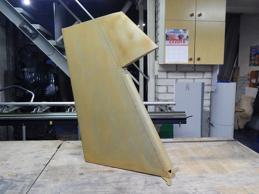

Руль с качалкой и кронштейнами крепления без клекосов получился 1700г.Загрунтую склепаю,будет 1800.
Загрунтовал,склепал,получилось 1850г.Грунта и заклепок получается 150г

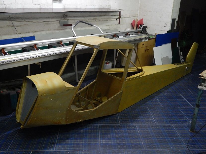

Окончательно склепал фюзеляж.С педалями,подшипниками стабилизатора получилось ровно21кг.Если учесть,что только первый шпангоут из стали весит 900г,то остальное-пушинка.А по прочности-кремень,выдержит лошадей 200.
    88,7 КБ · Просмотры: 341
Молодец Сергей! Извините, но я за старое. Нос с движком и Вами висит на наклонных профилях, а они кончаются на стойках несколькими заклепками.  Я бы продлил их до узлов стыка верхних поясов и первой стоечки хвостовой части. Но из-за излома боков на стойках пришлось бы их делать из двух частей и соединять накладками. Может я зря опасаюсь?
Вы правильно рассуждаете.Хотел в этих местах накладки ставить,но пока не буду.Обшивка из 0.5 хвостовой части завернута на шпангоут и проклепана в двух плоскостях,а передняя часть из 0.8,часто проклепана.Можно,как учил Лапшин-на краях поставить болты.
Без продления будет тянуть-толкать  через стойки и морщить не подкрепленные обшивки первых клеток боковин хвостовой части. Надо было их сделать из квадратной трубы АД-31, в отверстиях стоек перегнуть. В плоскости перегиба появятся составляющие, снять их косыночками на стенки стоек  и горизонтальную перемычку за спинкой (по заклепкам видно стоит). Раскосы в первых клетках боковин тогда можно было бы не ставить. Извините Сергей, что лезу. На Мухе у нас наклонные окантовки проема двери пущены в узлы шпангоута и верхних поясов фермы хвоста.
Расчетные усилия в наклонных окантовках при массе СУ 30кг, массе носа фюза с остеклением, дверями, приборкой 20 кг, шасси 12,5 кг и массе пилота 80 кг получаются примерно на растяжение 1100 кгс, сжатие 550 кгс.
Наклонные профили проема, конечно, было бы корректнее привести к пересечению задней стойки кабана и верхнего лонжерона хвостовой балки. Но, коли так вышло из-за желания увеличить проем - есть настоятельная необходимость тупо  приклепать полосу дюраля поверх теор. контура на наклонный профиль, продлив ее на хвостовую балку, до ее верхнего лонжерона.
