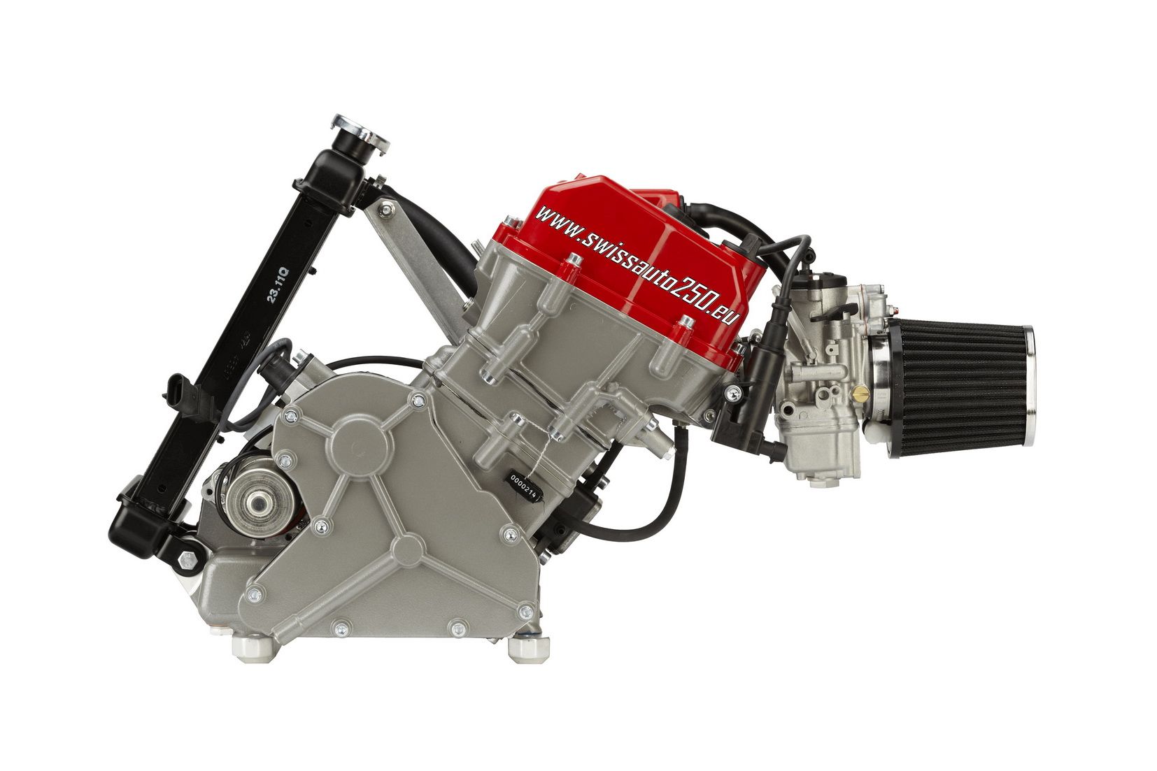

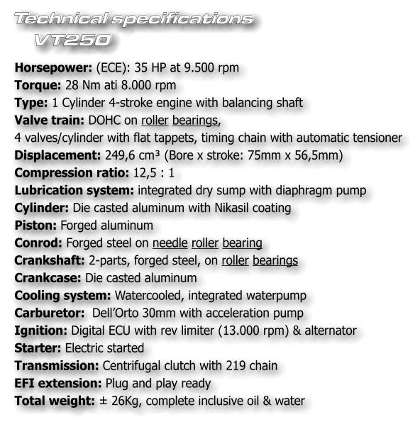

Ультралегкий парасоль
SWISSAUTO 250...
https://www.swissauto250.eu/Specifications.htm
=35 HP/ 25 kg...
Без редуктора и без глушителя ?
" Light! With only 25,4 Kg weight on the scale, including all parts such as battery, exhaust, electric starter, carburettor, oil and water, this engine is even lighter as its 2-stroke competitors."
    112,2 КБ · Просмотры: 422
    78,3 КБ · Просмотры: 436

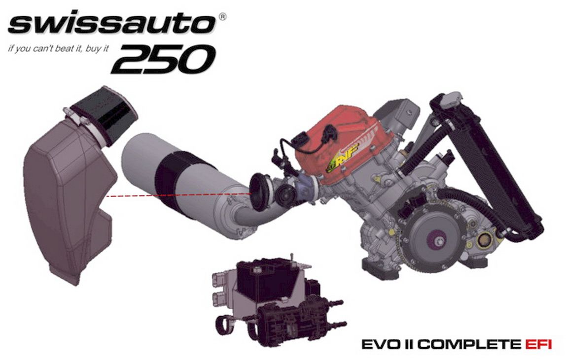

Есть и карбюраторный вариант.
    74,2 КБ · Просмотры: 412

+ уравнивающая шестерня с дисбалансом (малые вибрации)...
ЗЫ=для начала будет использовано композитное крыло типа БКБ
весом 72 кг,
но готовится облегчённый вариант,около 50 кг...
=вероятнее всего для начала будет моторчик 280 кубов,33 лс,
13 кг...
https://airconception.com/new-tornado-280-engine/?lang=en

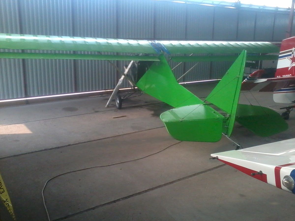

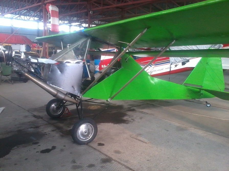

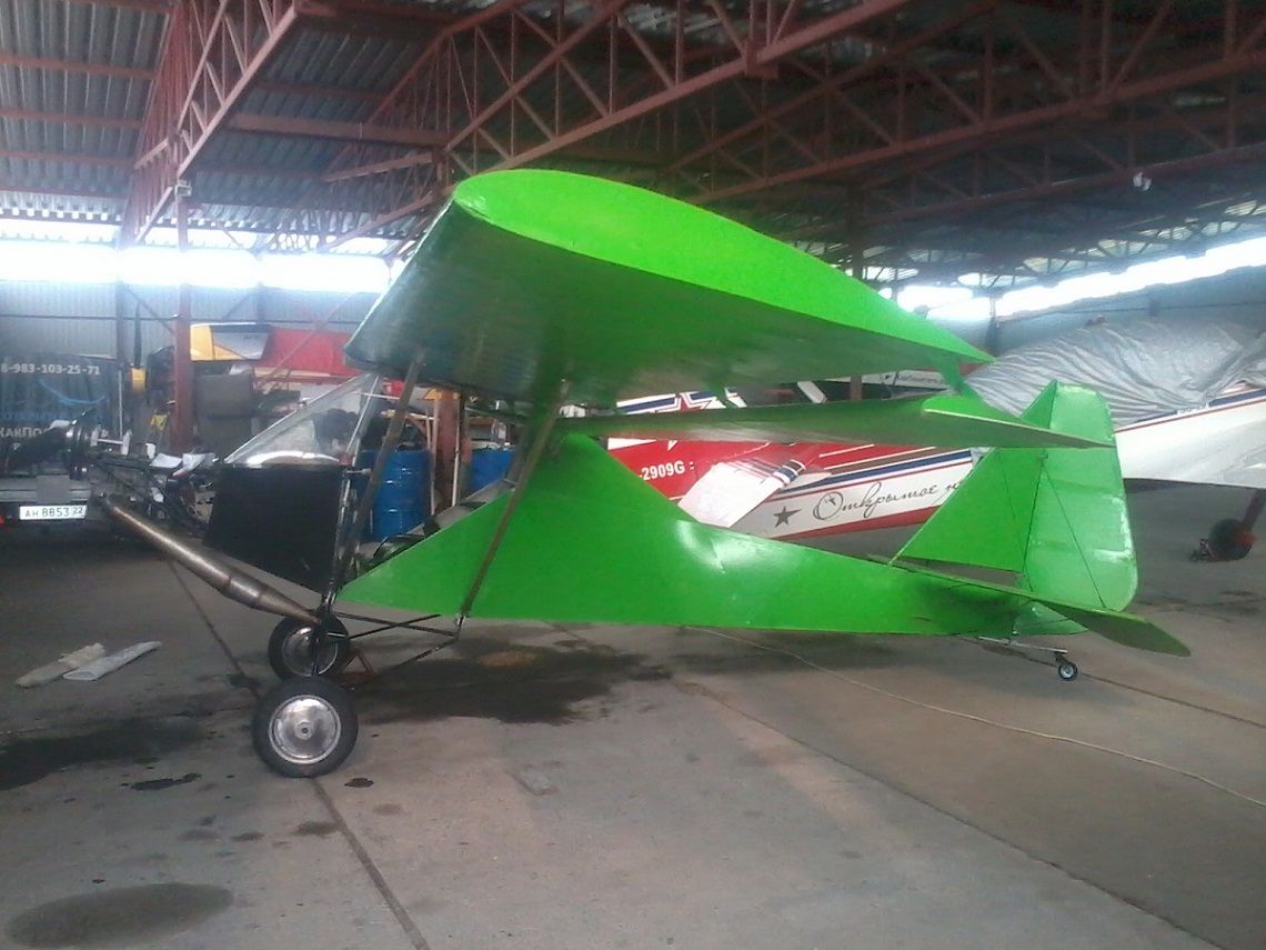

Товарищ ,еще зимой облетал сделанный им самолетик . Зимой с половинкой " фольца" как то вяленько но всетаки летал ( 1,-1,5 м,с ) Летом совсем плохо стало ..........сейчас поставил Ротакс 503 .
Залетал бодренько ( скороподьемность  2,5м,с)   и в  в ГП добавил до 100 км/ч.
