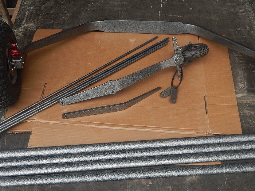

Вот такого цвета будут подкосы,контрподкосы и шасси.Авиатурист красил молотковым порошком.

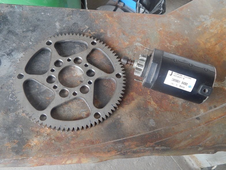

Изготовил венец стартера.Вес венца 820г,стартера 2100.Венец еще не балансировал.

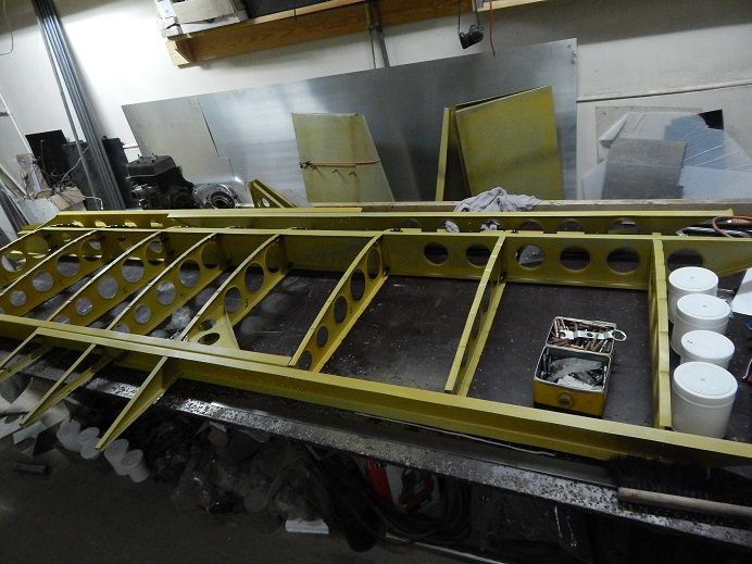

Никуда я не пропал.У меня на аэродроме слет через 2 недели.Кстати,приглашаем,пока вы в отпуске,всего то 300км.Почти вся организация на мне,начиная от наклеек,и .........  По самолету-загрунтовал все детали крыла и одну консоль склепал.Вес того,что на фото 4500г.Это зимой я только самолетом занимаюсь,а летом,только взлетку нужно косить раз в 2 недели и тд.Спасибо,что переживаете.
