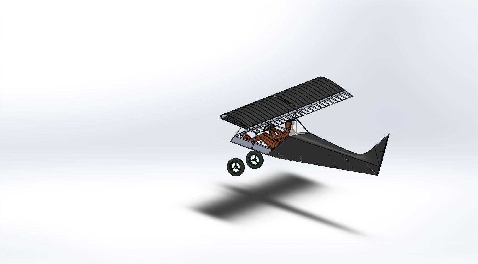

Здравствуйте, Владимир Павлович. Вопрос по фюзеляжу: фонарь непосредственно в ферму впишется или гаргрот какой-то планируете?
Как-то так: в качестве каркаса фонаря использованы нижние части кабанов.

Еще вопрос: подвеска элеронов и закрылков будет такая же, как на "Китенке"? С двумя точками крепления и лонжероном элерона, проходящим внутри лонжерона закрылка? Или что-то другое?
Нет, не так. Подвеска закрылков и элеронов предполагается на рояльных петлях - причем, оси поворота каждого закрылка и элерона не совпадают.

Подскажите, лонжероны фюзеляжа и раскосы/стойки-диаметр труб и стенка?
Жаль. Понимаю, что все не просто так делается, но уж больно "китенковский" вариант нравился - без проводки в крыле.
У китенка кабан был по плоскости симметрии, и тяга управления элеронами поднималась к крылу внутри его - а управление закрылками вообще, было электирческим. Кроме того, первоначально установленные на китенке, трубчатые, работающие на кручение, тяги управления элеронами,
пришлось заменить с дюралевых на стальные, из-за недостаточной жесткости дюралевых - из-за чего элероны были, как бы, подпружинены. Поэтому, управление элеронами предполагается пустить по подкосам, помня, что крыло складное и лишнего времени на монтаж-демонтаж управления, занимать нежелательно. Ну, а тягу управления закрылками, хочешь-не хочешь - придется пускать вдоль подкоса кабана.
А РУС между ног съемный,или справа будет?Или может штурвал.
Нет, штурвал здесь лишний; центральный РУС постоянно будет путаться под ногами и мешать залезать в кабину: поэтому, боковая ручка, очень приглянувшаяся мне при полетах на Яковлевском А-20. Тяжка от  нее, вдль правого борта пойдет вниз, к подкосному узлу, где и разместится управление элеронами. А управление РВ - напрямую, назад.
У передней части фюзеляжа и хвостовой балки, лонжероны и подкосы имеют разное сечение:более того, у них и форма разная. Кроме того, если помните, разделились мнения насчет того - делать ли ферму клепаной, или сварной ( преимущества и недостатки имеет каждый вариант - это было обсуждено выше): эти варианты также могут отличаться по трубам. Можно, пока, сказать, лишь, что толщина стенки более 1.5 мм, нигде не превышается.
НедопонЯл. По скудоумию своему, я думал, что рояльные петли будут крепиться к верхней полке заднего лонжерона, а если оси поворота не совпадают - к чему тогда они крепиться будут? Интересно узнать.
Задний лонжерон имеет приличную высоту (65 мм) и состоит из уголковых полок и листовой стенки - так, что, на этой высоте есть, где ставить узлы навески. Разница же, обусловлена тем, что элерону достаточно отклонения вниз, максимум, на 15 градусов, и ось петли, фактически, на верхней дужке, позволяет так отклоняться - а закрылок, чтобы был от него толк, в плане существенного снижения качества (зачем - тоже говорилось выше), надо отклонять, минимум, на 35, а лучше - до 50 градусов, и рояльная петля сверху, вообще уже не катит. Так, что, надо опускать ниже.
Наверно петля элерона к верхней полке, а закрылка к нижней. Поэтому и не совпадают.)))
Теперь понятно. Ловко! 😀
петли алюминиевые, со спруса заказывать?
А без разницы - со Спруса, или с нашего авиапрома. Однако, принимая во внимание тот факт, что длинные секции рояльных петель мне не нужны, а достаточно 2-х...4-х срезной оси рояльной петли - я такие петли давно уже насобачился гнуть из нержавеечного листа: полет нормальный, да и с проволокой оси дружит лучше. Другое дело - длинное шомпольное соединение, да еще по кривой линии для капота: здесь, для Ларос-100 применяли Спрусовскую петлю.
