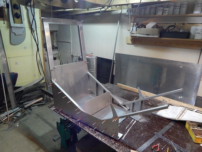

Владимир Павлович,а я уже начал строить по вашим картинкам.Только не с хвостового,а с центрального шпангоута-двигаюсь к носу,дошел до места установки РУСа.

Спасибо,что разрешили,злоупотреблять не буду.Вот этот элемент получился 4200грамм.Про мотор пока не думаю,сколько останется до 115,такой и буду ставить.

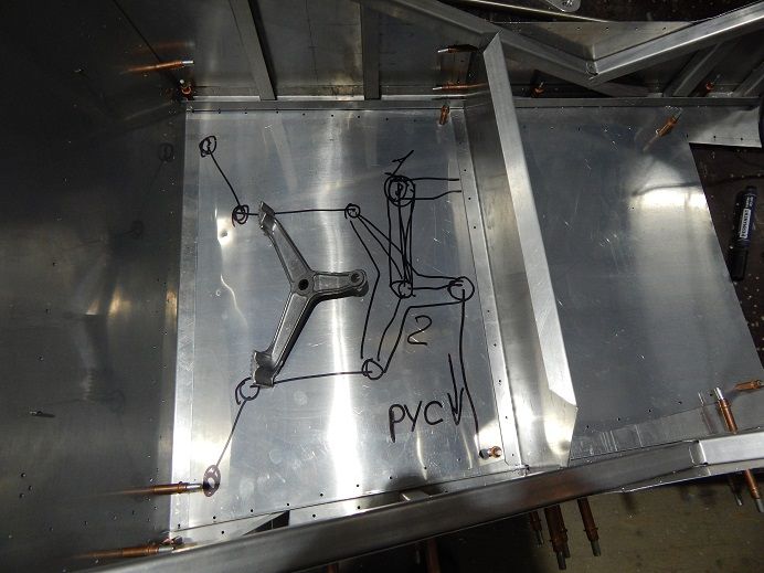

Чего то тема притихла???????И у меня завал на работе,еще ребята с Ярославля рессору заказали.Вот я вечером дома-изобретаем дальше.Я встал на РУС.Мои соображения такие.-конечно противоречат с вашими,по разным осям вращения закрылков элеронов.Я спроэктировал склад консолей крыла не отстегивая тяги механизации крыла.Весь бутерброд качалок будет под задницей.(на компе рисовать не умею,некогда учится-нарисовал на д16т) Качалка 1-это привод закрылков.Качалка 2-Элероны-т.е.как в СН-7о1,та же схема,что за спинкой пилота.

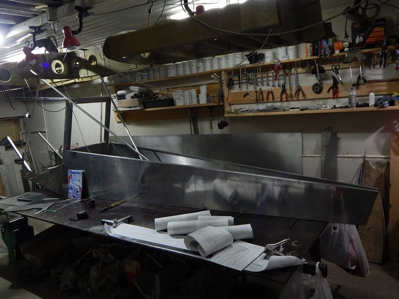

Сегодня был в Москве на конференции Федерации Сла.Только приехал.Вчера к ночи соорудил обшивку хвостовой балки.Теперь нужно ее раскосить и делать силовую часть крепления хвостового и рессорки.Не знаю,как ВАМ,а мне уже нравится в металле ваша задумка.Вес двух боковин и днища балки 4600г итого уже 8800 грамм.

Так вроде у Владимира Павловича задумка в сварной или клепанной ферме , с обтяжкой тканью ? Или я чего то путаю ?
Ну и что: назовите это "по мотивам" - и все склеится.
Мне, правда, верится с трудом, что с дюралевой обшивкой в моих размерах можно влезть в 115 кг - буду рад, если ошибусь.
В  115 по  -любому  нет. 😉
А я прикунул,вполне вписываюсь.Раз такие сомнения,строить продолжаю,но не буду грунтовать.Для меня это -АД,легче два самолета склепать,чем загрутовать тысячи деталюшек для одного.
прапорщик Сомнения  даже   визульно  мне  подсказывают, что нет. Если  Ультра  115  еле  вписалась  с  одной  трубой  и  полотном,  как  Вы  считаете  с  металлической  обшивкой  как?Или  скажем  всем  понравившийся  парасоль  из  Смоленска,  там  тонюсенькие  уголки  и  полотно , и  тоже  еле,  еле  вписался. Не знаю , не  знаю  сомнения  большие...........

д16ат обшивка 0.5,силовые короба 0.8-1мм.Судя по сравнению весовых данных, алюминиевые самолеты типа Зодиаков, легче своих собратьев сварных железных-Пайперы,Бирхоки и тд.По моим прикидкам,и в маленьком самолете должен быть выигрыш в весе.
