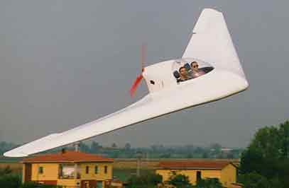

Оличительным признаком описанной мной бесхвостки является крыло нормального удлинения, вероятно от 7 до 12 и механизация.
Летающий пример, уже названный мной французский планер и мотопланер Swift
В ТМ был показан среднеплан, с просматривающимся подфюзеляжным килем. Я еще подумал, насколько удачно скомпонован.
Я не стремлюсь к схеме именно летающего крыл,т.е. с такой толщиной в корне, куда можно спрятать пилота. Это крыло будет иметь избыточную площадь и бесполезно увеличит общую омываемую поверхность и вес.
Рациональнее крылу и фюзеляжу быть нормальных размеров и пропорций.
.... может как пример самолёта предлагаемой схемы можно привести этот самолёт... Ме-163
Неудачный пример.
Вот полезная ссылка про оптимизацию бесхвостки и про Swift:
http://www.desktopaero.com/appliedaero/configuration/tailless.html
Здесь показано, как добиваются идеального эллиптического распределения подъемной силы по размаху на любом угле атаки и эффективнго управляют ее по тангажу.

Неудачная и ущербная схема. Никуда не годится.
И еще, конечно о вкусах не спорят, но на этом красивом теле какие-либо перышки впереди крыла явно лишние. Нарушают гармонию.
Бесхыостки с компоновкой Свифта без сомнения.превосходно,сравнительно с уткой, ведут себя в штопоре - не правда ли,гармонист?
Органист. Эта схема не хочет в штопор.
Можно и нужно добиться, чтобы бесхвостка схемы Swift входила в штопор и выходила из него стандарнтой методикой. Датее. в испытаниях определиь диапазон центровок, в котором она в штопор не хочет и зафиксировать эти ограничения с запасами, согласно определению нештопроливого самолета по нормам FAR-23.
 А утка-то хочет,само собой.А ну,как на скорости - да ручку дернуть;да еще наискось?Наверняка бесхвостка сделает штопорную бочку и выйдет немедленно после постановки ручки в нейтраль.Или нет?А не случится ли кувырок а-ля делитаплан,их которого выход лишь на уровне земли?
При достаточно передней центровке наа этой бесхвостке придетсяочень энергично дернуть ручку и ножку. чтобы она заштопорила, а вращение прекратится вероятно, как только рули будут поставлены в нейтраль.
Крутка крыла, необходимая для продольной балансировки бесхвостки очень велика, она создает большой запас до критического угла атаки на концах крыла, затрудняя распространение срыва от корня к концам. Эта крутка намного больше, чем у стреловидного крыла хвостатого самолета.  При взятии ручки на себя эта крутка еще более возрастает, за счет отклонения элевонов вверх и/или закрылков вниз.
В крутом штопоре, также как и у самолета нормальной схемы  срыв потока будет только на опускающемся полукрыел. Однако, концевые отсеки крыла у бесхвостки отвечают из а балансировку по тангажу, т.е. выполняют функцмм ГО. Поскольку на поднимающемся полукрыле срыва нет и находящийся там элевон сохраняет свою эффективность, возврат ручки в нейтраль приведет одновременно к остановке вращения и опусканию носа. Развитие такой угловой скорости вращения, при которой штопор станет плоским здесь так же маловероятно из-за сохранения выраженного демпфирования по крену и рысканию.
Кувырок дельтаплана возникает из-за того, что он управляется балансирным способом и теряет продольную устойчивость при отрицательной перегрузке. На характеристике продольного момента у него есть выраженная ложка приоколонулевых и отрицательных перегрузках.
Расматриваемая бесхвостка может быть сделана аэродинамически полностью симметричной и выполнять обратный пилотаж.
