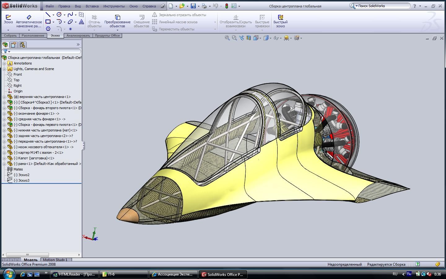

Безусловно только по моему такая последовательность обусловлена тем, чтобы не травмировать второго члена экипажа сбрасываемым передним фонарем.
Нет, передний улетает намного выше. На Беркуте он не попадает в проп.
Подготовил вчера исправленную габаритную 3D модель самолёта П6М в формате *.SLDPRT (в *.igs пока не конвертил). Так-же набросал пару чертежей с общими видами + размеры. Посмотреть и скачать можно тут http://sla-avia.ucoz.ru/load/ Можно качнуть и ознакомиться.

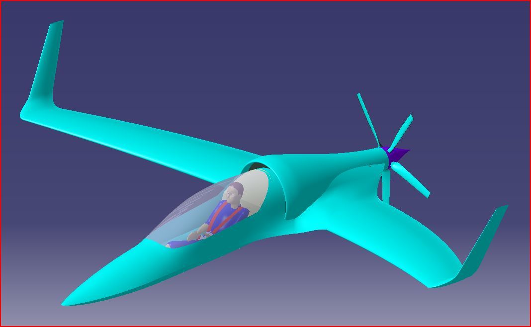

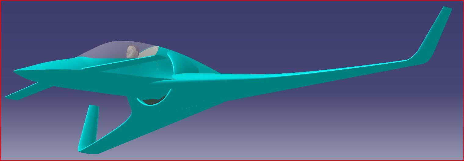

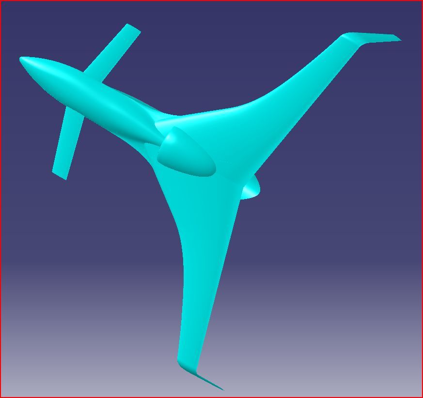

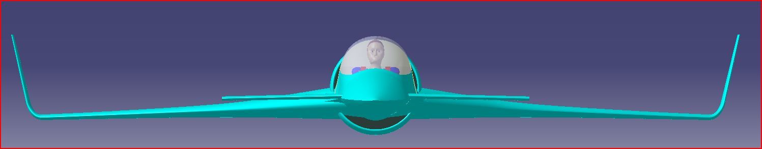

Вот еще один взгляд на "утку" от Volker Heydecke с радиальным двигателем Rotec R3600.
Эти эскизы он прислал мне для ознакомления...

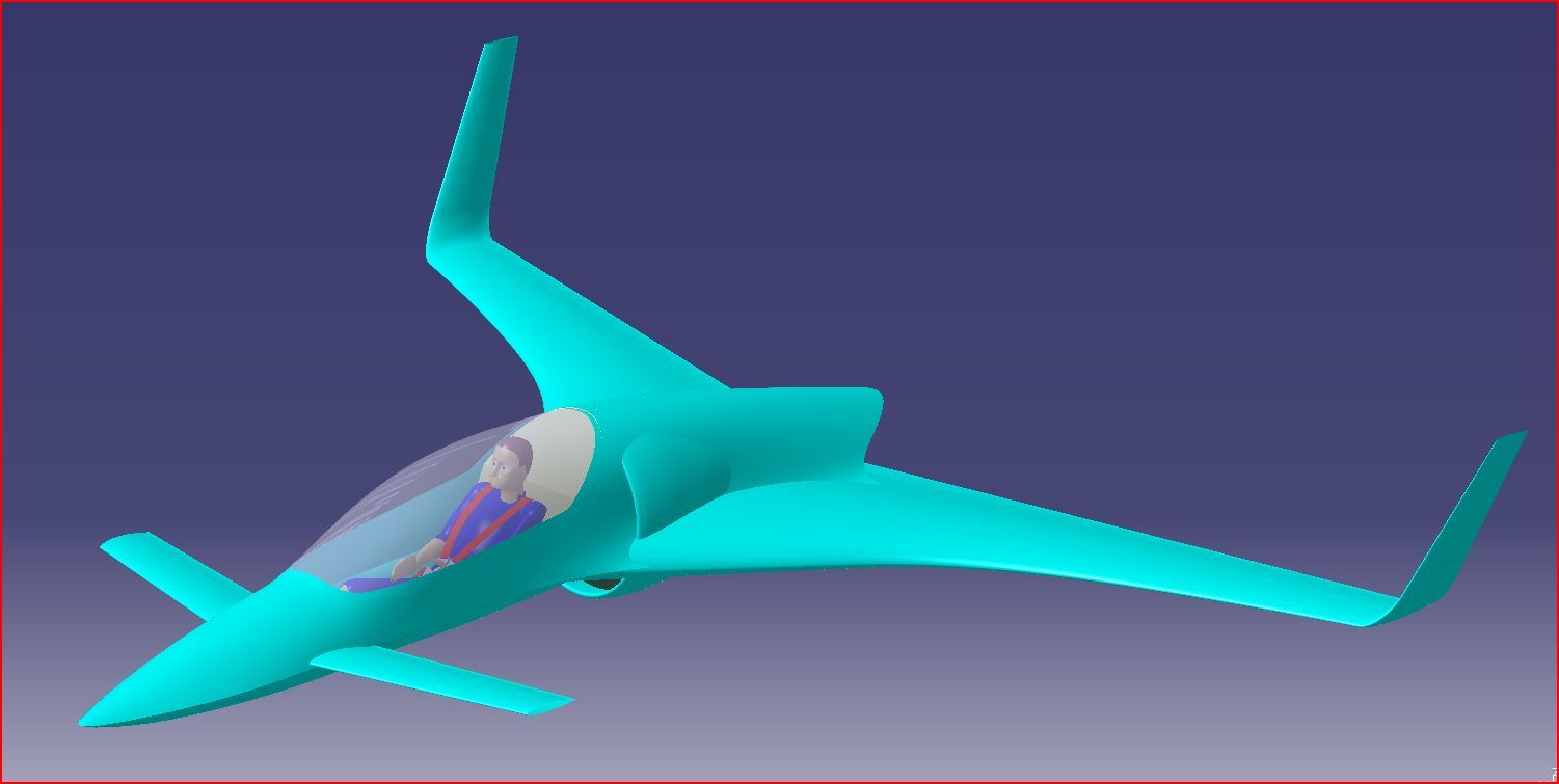

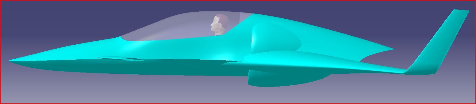

и еще...

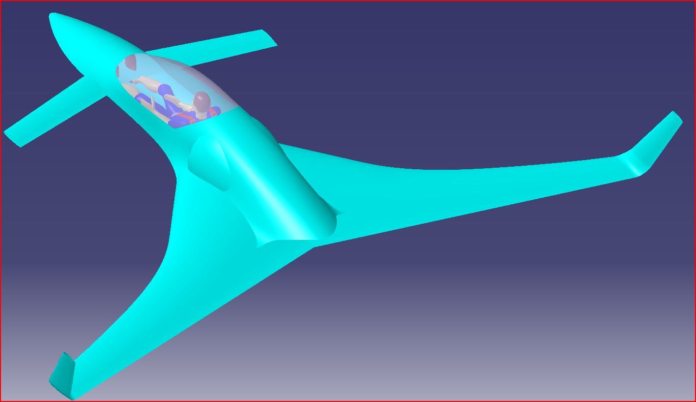

Или например вот такой вариант... с обратной стреловидностью (ПГО не нарисовано)
    36,6 КБ · Просмотры: 238
Некоторые соображения.
1. Для того, чтобы охладить М-14П с избытком хватит входного отверстия сеченем 500см2. Просится разместить его под фюзеляжем,организовав его по типу воздухозаборника радиатора Мустанга. Площадь выходных отверстий в 1.3-1.4 раза больше, они должны образовать донный срез, находяшийся на небольшом расстоянии от диска винта.
2. Карйний рисунок показывает развитеие в правильном направлении. ПГО и не нужно. Стреловидность лучше будет отрицательная.

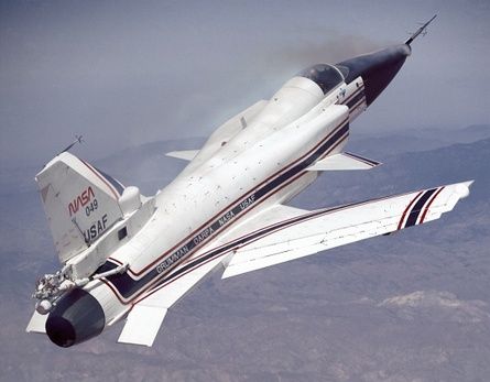

Почему ?  На самолёте сходной схемы Х-29 (см. фото внизу) оно (ПГО)  присутствует... И как в таком случае управлять таким самолем и обеспечить его балансировку и управление по тангажу?

Опять бед полный!
ПГО находится на дастаточном удалении от центра давления крыла, потому его эффективность будет весьма значительной, чем использование для этой цели элеронов, которые придётся увеличивать, что повлечёт за собой повышение лобового сопротивления и самолёт будет "вялым" в управлении по тангажу, что весьма опасно.

Ляп у меня. Стреловидность там лучше Положительная. Потому что винглеты на концах крыла служат как вертикальное оперение и им лучше находится подальше позади центра масс. :~) :~) :~)
Однако, бесхвостка возможна с любой стреловидностью, управляется и летает гораздо лучше утки.
Ампутация  ПГО , а вместе с ним стрейков превращает рутановского Изю в гораздо более веселый самолетик, довольно красивый.
Хотя, конечно, на вкус и цвет товарищей нет, но Прекрасная Дева Аэродинамика для всех одна. Поэтому ампутация атавизмов бывает полезна.
Бесхвостка со стреловидным крылом управляется по тангажу так. На задней кромке крыла ставятся на каждой консоли как минимум 2 отклоняемые поверхности. Одна в корне. другая на конце. Прподольное V, необходимое для балансировки по тангажу, обеспечивается разностью углов отклонения корневой и концевой поверхностей.  При положительной стреловидности крыла концевыйе поверхности отклоняются на меньший угол, чем корневые. При положительной - наоборот.  Изменяя эту разность углов триммирую бесхвостку на любом угле аатки. При этом при положительной стреловидносчти концевые поверхности создают эффект закрылка и повышают Cymax. Для управления по тангажу мложно пользоваться только концевыми поверхностями (как элевонами), а можно оклонять одновременно в противоположную сторону корневые. Тогда будет устранен основной недостаток элевонного управления - просадка перд поднятием носа. Россмотреммный пример продольного управления и триммирования характерен, напрмиер, для французского планера-мотопланера Swift. Обратная схема бесхвостки (с отрицательной стреловидностью) успешно осуществена на планерах Fauvel.
В рассматриваемых бесхвостых схемах реализуется значительно больший диапазон Cy  и центровок, чем в утке Рутана, отсутствуют нехорошие последствия интерференции ПГО и крыла, меньше общая омываемая поверхность, меньше неприятностей на закритических режимах.
