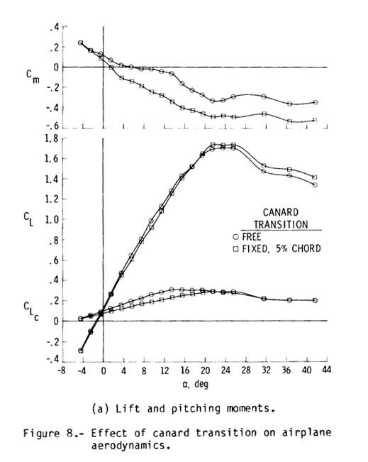

Из этого следует, что местные числа Re для крыла и ГО находятся в качественно разных диапазонах и профили на них должны быть оптимальными для соответствующих Re. Оптимальными не для минимизации сопотивления, а для того,
чтобы срыв потока и нелинейность на ГО начинались не раньше, чем на крыле. Есть и другие требования, которым должно соответствовать ГО, но обэтом дальше.
Если мне не изменяет склероз, на слете во Владимире, Димитрий, говоря о срыве потока на его канарде на "запредельных" углах атаки, отмечал то замечательное свойство аппарата, что он [highlight]вообще не сваливается [/highlight]именно потому, что на ГО (переднем) срыв происходит РАНьШЕ, чем на основном крыле.... а это автоматически приводит к потере подъемной силы ГО и автоматическому переводу самолета на меньший угол атаки еще ДО начала срыва на несущем оперении!

По просьбам трудящихся, публикую ответ Матящук Павла:
Александр!
Я уже как-то высказал свое мнение насчет форума, однако на форуме вопрос появился совершенно правильный и принципиальный для схемы «утка».
У меня в отчете было написано: «Оптимальными не для минимизации сопотивления, а для того, чтобы срыв потока и нелинейность на ГО начинались не раньше, чем на крыле». Действительно, я выразился неправильно, некорректно. Точнее следовало сформулировать так: «Оптимальными не для минимизации сопотивления, а для того, чтобы Сумакс ПГО достигался на углах атаки близких (но не больше) , чем достигается Сумакс крыла»
На форуме вопрос был таким:
Если мне не изменяет склероз, на слете во Владимире, Димитрий, говоря о срыве потока на его канарде на "запредельных" углах атаки, отмечал то замечательное свойство аппарата, что он вообще не сваливается именно потому, что на ГО (переднем) срыв происходит РАНьШЕ, чем на основном крыле.... а это автоматически приводит к потере подъемной силы ГО и автоматическому переводу самолета на меньший угол атаки еще ДО начала срыва на несущем оперении!
Появление такого вопроса говорит о следующем -  отчеты с характеристиками LongEz , которые вы по моей просьбе поместили для общего доступа, никто не смотрел.
Но раз вопрос все-таки задан, то я хочу на нем подробней остановиться.
Можно ответить и коротко, как в медицине отвечают на вопрос «полезное лекарство или нет?» - «Все зависит от дозы….». Это точно про соотношение критических углов атаки для ПГО и крыла.
Стачала о терминах, чтобы не было недопонимания.
Срыв потока – отрыв погран слоя на части хорды. На графике Су([ch945]) сопровождается началом нелинейного участка (и то не всегда). Надо помнить, что отрыв потока развивается постепенно, на большенстве профилей сначала в окрестности задней кромки и постепенно точка отрыва движется вперед и в зоне отрыва оказывается все большая часть профиля (и крыла). При такой модели отрыва Су мах достигается при заначениях точки отрыва примерно Хотр/b= 0.5 – 0.6. В конце концов в зоне отрыва оказывается вся хорда крыла. То есть срыв потока не есть некое мгновенное явление и начало отрыва на части поверхности еще не приводит к «автоматически … к потере подъемной силы ГО», как пишет автор вопроса.  Это в общем-то такая же неточность формулировки, как и у меня в отчете. Имеется ввиду Сумакс?
При этом Су не становится равным нулю (в связанной системе координат, т.е. Су – перпендикулярно к плоскости поверхности, а не вектору скорости набегающего потока) , так как в зоне отрывного течения устанавливается постоянное разрежение с маленьким значением коэффициента давления Ср = const < 0.  Реже бывают и другие формы развития зоны отрыва, об этом можно найти почти в любом учебнике. Как развивается отрыв на поверхности крыла (или хорды профиля) можно судить по виду кривой Су([ch945]). Для того, чтобы в буквальном смысле слова «увидеть» зону отрыва в продувках и на живых самолетах применяют специальные методы визуализации (ворсинки наклеивают, метод масляной пленки, дым пускают и т.п.).
продолжение следует...
Критический агол атаки [ch945]кр– тот, где достигается Сумакс.
Для начала хочу обратить внимание на странность в вопросе. Его автор описывает ситуацию, когда одновременно «на ГО срыв РАНЬШЕ», но при этом уменьшается угол атаки «еще ДО начала срыва на несущем оперении». Что-то тут не так…  Может быть опечатка и “ДО на .. крыле»?
Кроме того, автор вопроса описывает рассказ своего товарища, то есть некоторое поведение самолета в определенной ситуации. Вторая часть высказывания – объяснение такого поведения – совсем не очевидна.
1) И летчик и внешний наблюдатель видят поведение самолета, а не его аэродинамические характеристики.
2) Я сомневаюсь, что пилот «видел» срыв потока на ПГО на «запредельных» углах.
3) Что значит «запредельные» углы? 10  20  30?
4) И как пилот попал на эти «запредельные» углы?  Умышленно (выполняя маневр и отклоняя РВ на увеличение угла атаки) или под действием порыва? Это тоже имеет значение.
Если попадание на ««запредельные» углы» происходил под действием вертикального порыва, то для устойчивого аппарата под действием возникшего пикирующего момента опускание носа и возврат в первоначальное положение до заброса – нормальная реакция. И это никак не связано с началом или отсутствием срыва потока на ПГО. Если например заброс произошел из состояния горизонтального полета с углом атаки 1-2 градуса до 8 – 10, где характеристики все еще линейны, то это никак не связано со срывом потока.
5) Интересно было бы узнать, о каком самолете идет речь? Какое по геометрии и с каким профилем на нем ПГО? Если клон LongEz, то там профиль тоже типа GU 25-5, то на этом самолете как раз выполняется соотношение [ch945]кр (Сумакс) крыла и ПГО, о котором я написал и которое считаю оптимальным.  Или там на ПГО примитивный классический симметричный профиль был, на котором Сумакс ПГО достигается на угле не более 10 – 12о при таких Re?
