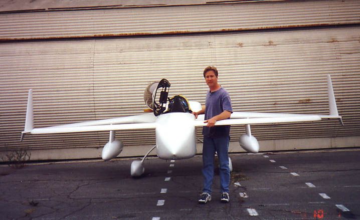

Фото Стив и его Вэри Изи...с передним шасси убраным....
.классный самолётик....который он лет 7 назад продал....СУМАШЕДШИЙ :🙂
а  теперь палец САСАИТ!  ;D(а не сосёт)

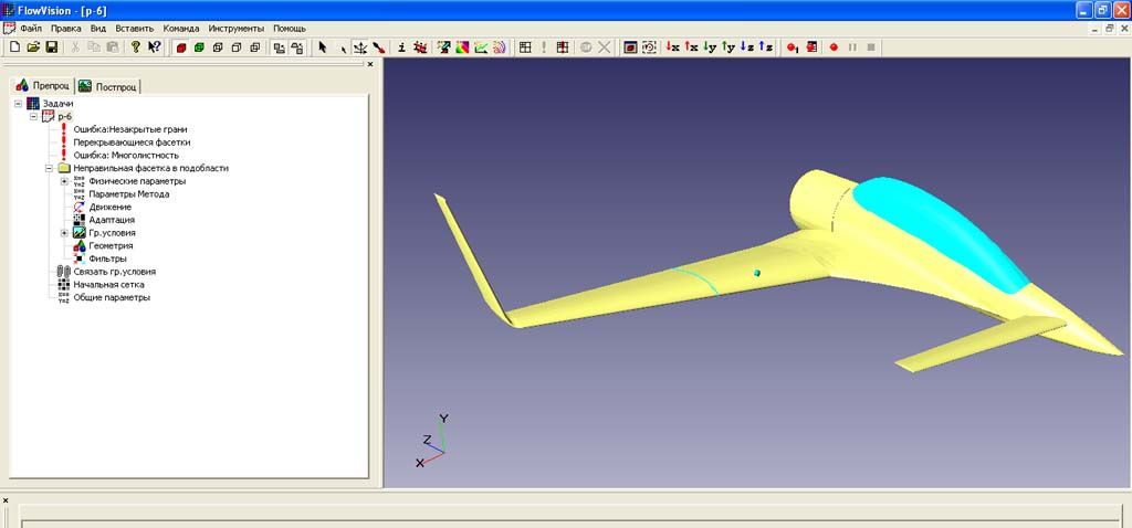

    44,1 КБ · Просмотры: 292
Типичный глюк для сложных моделей во Flow. Лечиться либо упращением модели продувки, либо спец прогой. Там ошибочные фасетки удаляются и их место просто занягивается более простыми фасетками. Попробуй уменьшить шаг сетки при импорту в VRML формать. У меня глюк был на сочлееннии крыла с фюзелем, вылечилось только упрасщением геометрии.
Самое смешное, что я для пробы (тренировки) для продувки запихнул туда модель ПГО. Модель - проще некуда...  🙂
Тем не менее ошибка повторилась. Только теперь красная линия (фасетки) тянулась по всему размаху...  😡  😡  😡  Однако...  Мож обновить прогу до последней версии  :-?
П.С. Я не умничаю, просто хотел быть полезен.
А при чём здесь это  🙁  Мне ценно любое мнение  ;D
Можно попробывать продуть самолет кусками, сочленение крыла и фюзеляжа отдельно, законцовки и крыло отдельно. канарт и часть фюзеля отдельно. Еже для продувки есть такая хитрость. МКЭ практически остается холоден к местной геометрии, поэтому на продувочной модели можно поменять профиль, на более простой. Еще можно на этом месте некоторое тело поместить, например небольшую гандолу, но в зависимости от глюков системы, можно получить еще ошибки на сочленении крыл и гондолы. В  общем геморное это дело готовить модель к продувке. Проще попробывать в космосе+ или дезинг стар, там ячейки по другому принципу строятся и ошибок можно избежать
... Проще попробывать в космосе+ или дезинг стар, там ячейки по другому принципу строятся и ошибок можно избежать
Теперь я к этому склоняюсь всё больше и больше...  😡 Тем более что спецы из FlowVision хранят гробовое молчание  😎 (на мой запрос о способе исправления ашипки  😛)  Однако....

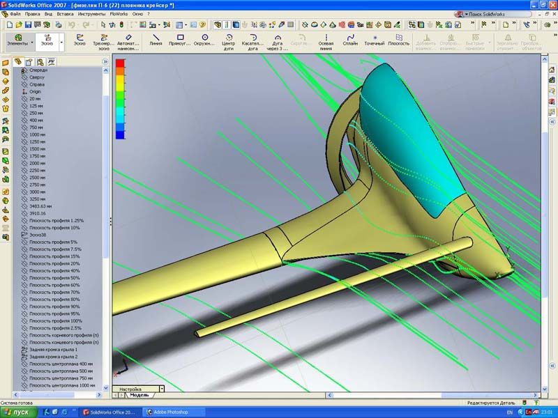

Надо позырить, есть ли у меня на дивиде с SW CosmosFloworks...
А дуть по кускам... нет уж ... увольте... я потом картину обтекания не соберу (тем более мне нужно их много и на разных режимах)  :-/
Вчерась поставил себе CosmosFloworks 2007 SR0 в 2-х конфигурациях:
COSMOSFloWorks Standard
- Базовый набор возможностей моделирования
- Автоматическая генерация сетки с использованием геометрических критериев
COSMOSFloWorks PE
- COSMOSFloWorks Standard
- Расширенный набор возможностей моделирования
- Управление критериями генерации сетки и ее адаптации
- Управление критериями останова расчета
- Возможность запуска параллельных расчетов на многопроцессорных РС
.... как оказалось - чумовая вещь (жаль только на англицком языке  😛).
На днях выложу первые продувки. По первому тесту, ну не удержался я  🙂  на просчет картины обтекания самолёта воздухом на скорости 180 км/ч было затрачено около 12 мин (ноутбук Р4, ок 2000 MHz, 1 Gb памяти).
Ни каких глюков и геометрических искажений модели CosmosFloworks 2007 SR0 не выявил. (в отличии от FW). Всё заработало сразу...  ;D
Особенно впечатлил режим мультипликации, когда из уже рассчитанной картины обекания можно сделать "мультик" и посмотреть в динамике эту самую картину обтекания поверхности... Расчет "мультика" занял 3-5 секунд.
Вобщем начинаю изучать и применять новую прогу...  ;D  ;D  ;D Учебники заказаны...  ;D Методики проведения подобных испытаний изучаются.
:exclamation Жду от вас советов и рекомендаций при проведении подобных "опытов"
    83,5 КБ · Просмотры: 243
Доступны на http://sla-avia.narod.ru/project-raschet-p6-flow.html пробные скрины тестовой "продувки" и первые впечатления.  Можно ознакамливаться.  Комментарии приветствуются.
