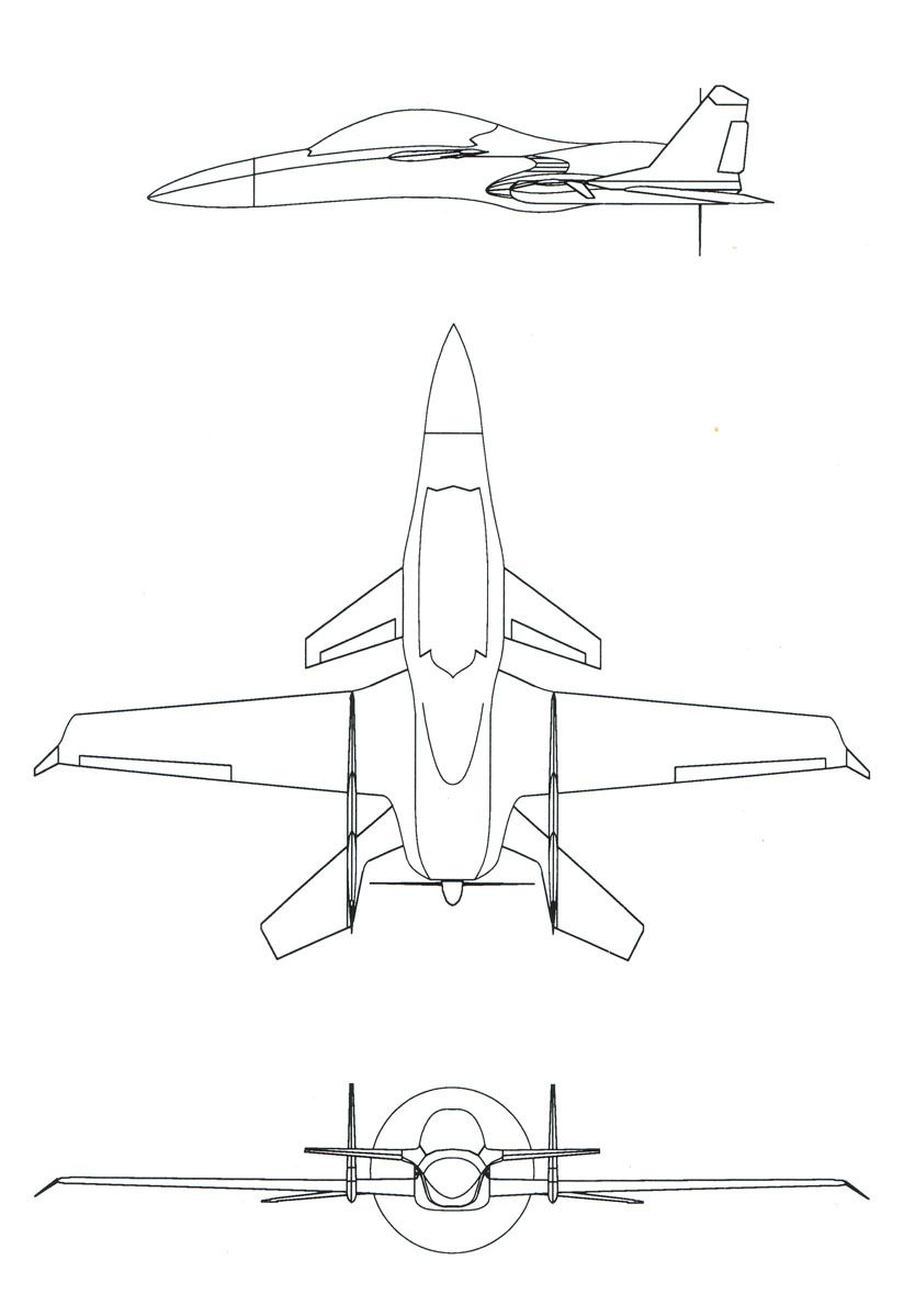

    66,6 КБ · Просмотры: 228

Даже смотря простым глазом........ эта схема канарда намного проще твоей....
....но ни вкоем случае не проще Лонг Изи .......
