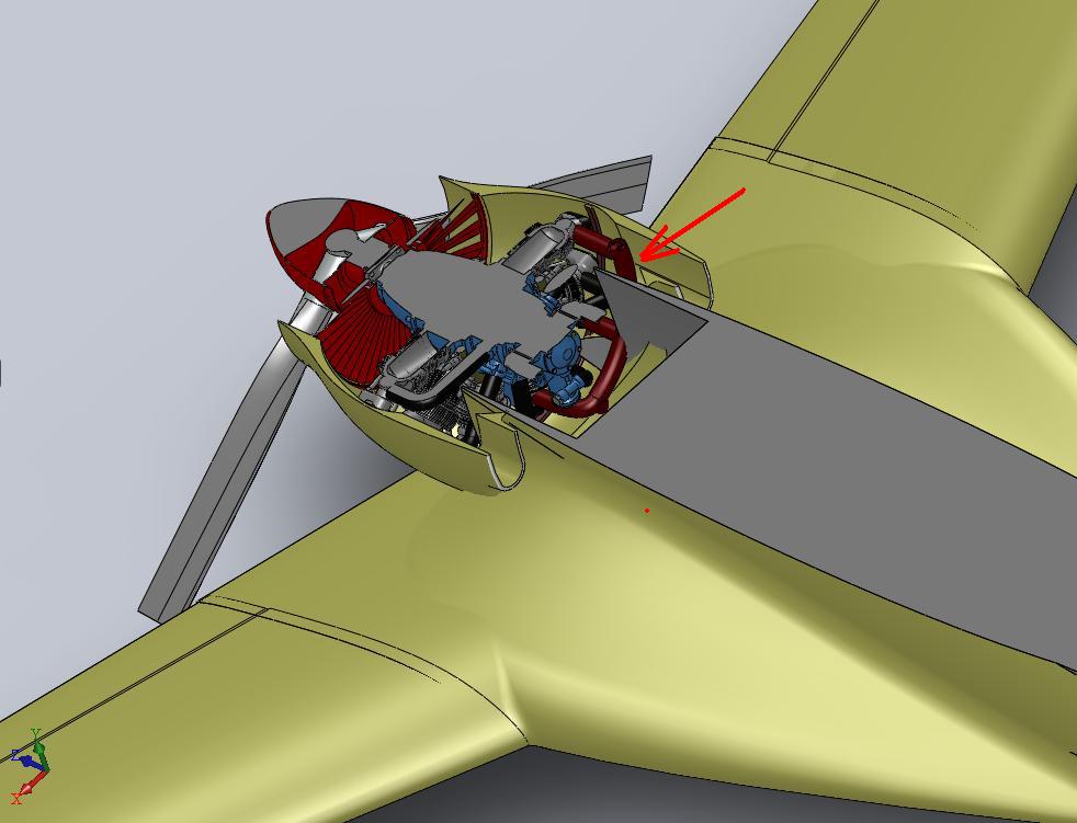

Не увидел нигде воздухозаборник карбюратора. Он есть?
А маслорадиатор где будет стоять?
Маслорадиатор будет в тоннеле в нижней части фюзеляжа... (предварительно)... там-же будет заборник карбюратора (конструктивно он внизу двигателя)... "Чистовую" компоновку еще не делал.

Владимир Павлович, на ваш взгляд, нужно ли добавить нижний воздухозаборник капота? Или достаточно будет боковых "ушей" ?
Нижний заборник неизбежно окажется под угрозой попадания в него всего,что лежит на полосе - поэтому я не стал бы его делать. Маслорадиатор и воздухозаборник карбюратора также должны быть спроектированы с учетом данного факта.

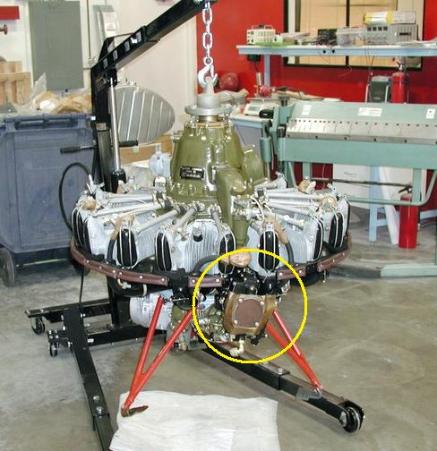

На Як-58 капот в нижней части упирается в фюзеляж и два нижних цилиндра постоянно грелись, в крайнем варианте на этом самолете появился воздухозаборник снизу (правда для водяного охлаждения) - проблема сучествует. В крайнем варианте Александра два входа для звезды :-/...

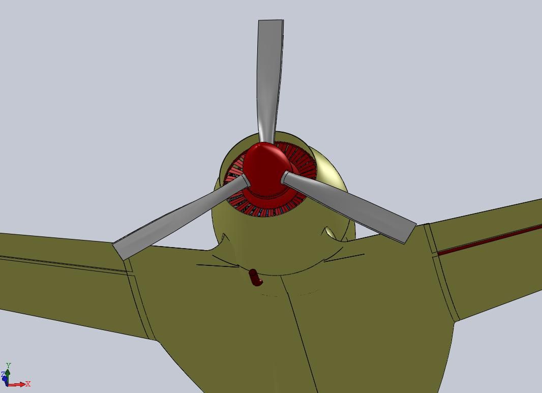

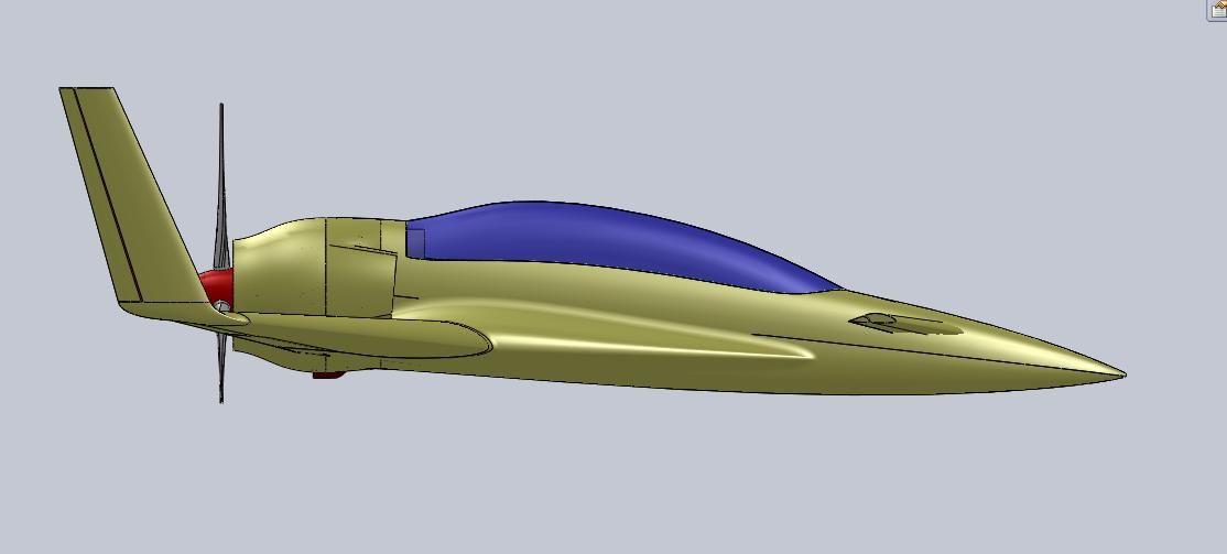

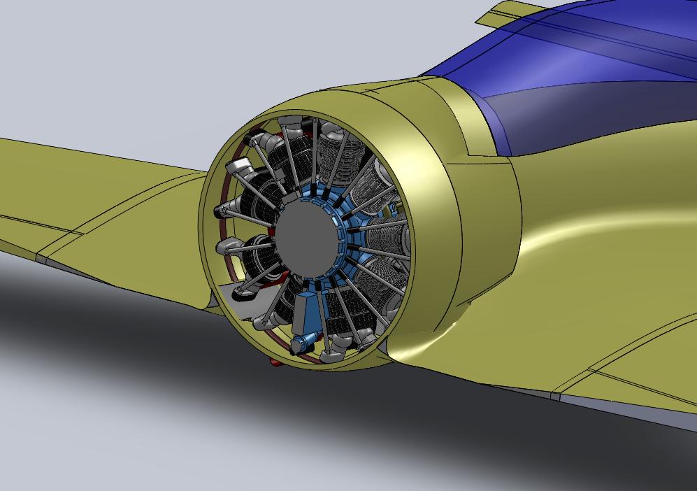

Убрал диффузор в районе капот-задняя кромка крыла. Если я всё правильно понял, то получилось вот как...
2 Михаил-Нск - вы об этом говорили ?

Ну и капот переделал...  немного, и поднял заднюю стенку фюзеляжа, чтоб не было щели между ним и капотом...
По моему, получилось более "аэродинамичнее"....

Подфонарку плоской надо сделать - как-то глаза режет:а так обший вид помаленьку шлифуется.

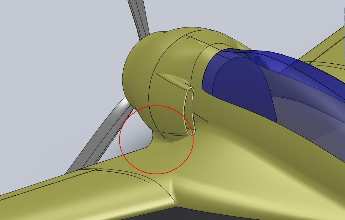

И по поводу диффузора, ели двигатель внутр круглый, фюзеляж снаружи не обязан быть такой, проще сделать прямые борта ближе к задней кромке крыла и плавно перевести его в окружность или "элебс", тогда еще место для всяких радиаторов логично появляется. Еще как вариант, на центроплате обратную чайку сделать, чтобы крыло под прямым углом к поверхности выходило из фюзеля.

Так, только больше размером, а горбатый профиль наплыва так и останется? Когда выберете между качеством на крейсере и вихрями на посадке?
И если уж вы определились с воздухозаборниками - для улучшения подсоса кок можно сделать дырявым с дополнительным кольцом вентилятора. Маловаты по площади дындочки воздухозаборников (мне так видится), да и на посадочных углах в тени наплыва.
Не знаю пока... мало данных для принятия решения... пока останется так...
