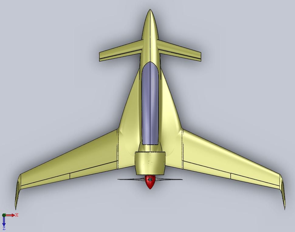

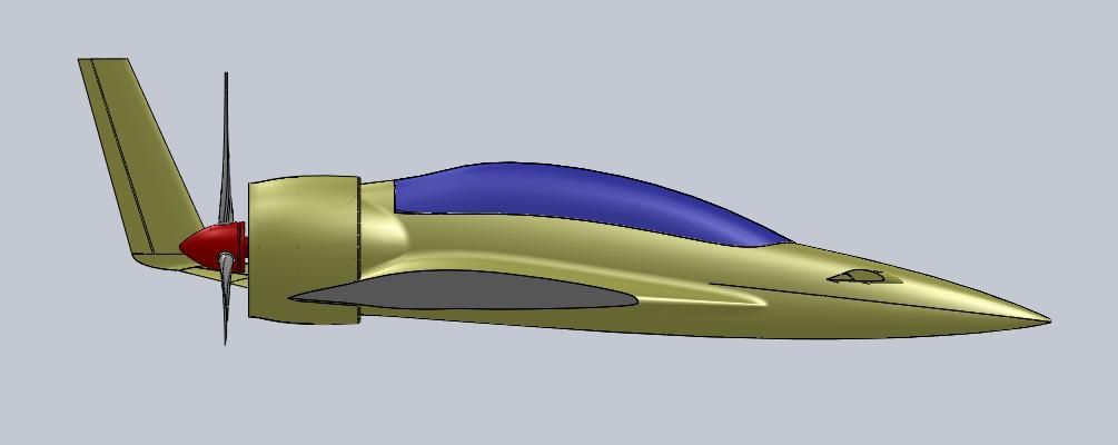

Я немного подумал и... сделал наплыв более узким с тупой кромкой (т.к. за счет подсасывающей силы она обеспечивает меньшее сопротивление.) и немного выпуклым наружу (а-ля Миг-29), т.к. время наплыв такой формы характеризуется плавной характеристикой без провалов на больших углах атаки в отличии от формы вогнутого внутрь наплыва по форме как у Су-27 (хотя он и обеспечивает на докритических углах атаки
несколько больший коэффициент подъемной силы).
Готический наплыв лучше треугольного на углах атаки >12[ch186], а треугольный лучше готического на углах <10[ch186] поэтому сделал наплыв промежуточной формы.
Утверждение  Михаила-Нск о том, что "нужен ли он вообще.." заставляет задуматься об этом... т.к. влияние наплывов до углов атаки 10[ch186] невелико. Но об этом позже...
S-образная передняя кромка и плавное сочленение наплыва с основным крылом неэффективны и приводят к относительному уменьшению подъемной силы - как это было сделано у предыдущей версии П-6.

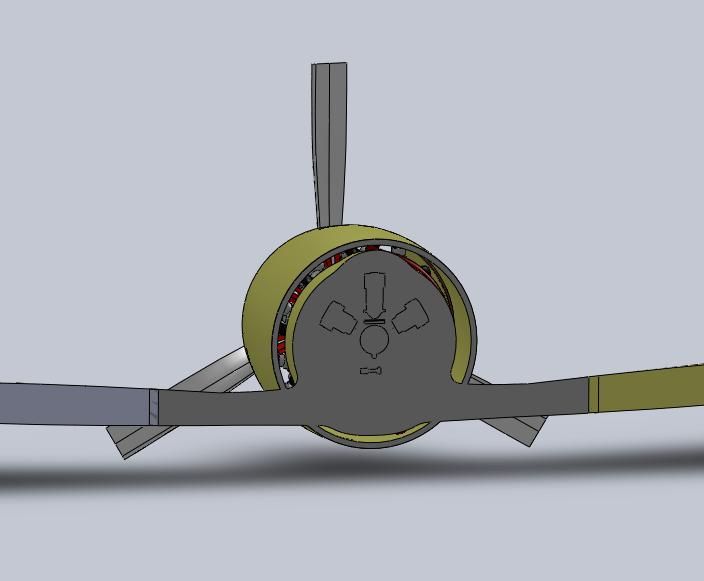

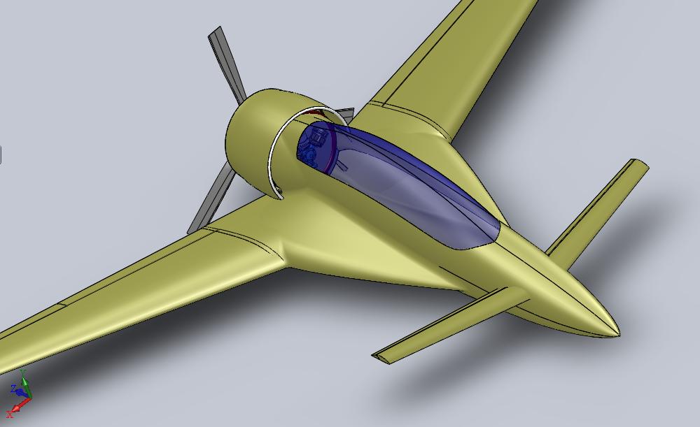

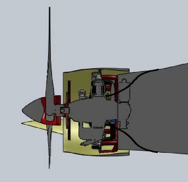

Теперь по форме входа (выход пока не трогал) в капот.  Пока я предварительно остановился на таком варианте исполнения, который на мой взгляд даст ламинарный вход в воздухозаборник капота.
Т.к. самолёт дозвуковой и не реактивный, применять воздухозаборник в стиле Як-38 или L-39 или Су-27 думаю не стоит...
Для снижения разности давлений (справа/слева) в заборнике при скольжении, разделять его сильно перемычками не буду.
Если я не прав, прошу меня поправить. Вход и сечения ниже.

Какова площадь сечения входа
Точно сейчас не скажу, но сечение будет не меньше по площади суммы всех отверстий в дефлекторе и каналов в рубашках головок цилиндров. Чтоб не входило больше чем сможет выйти..

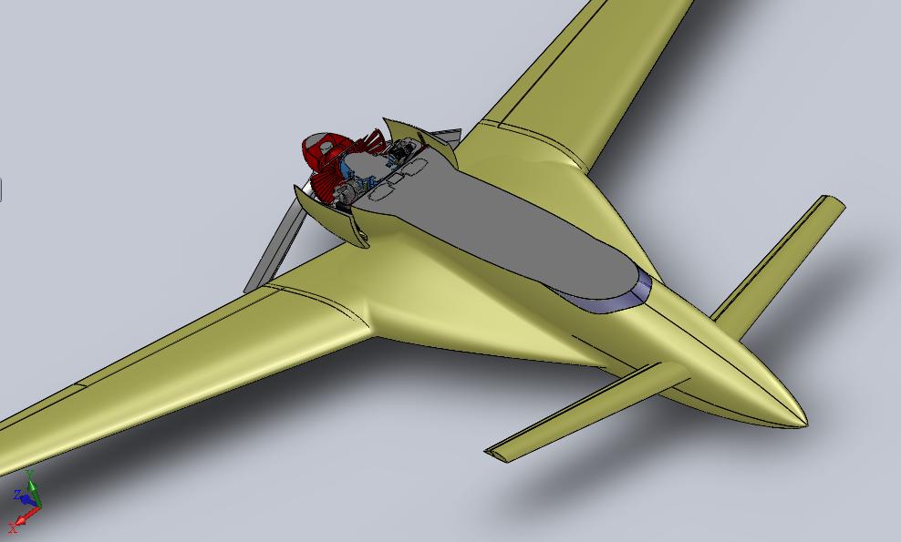

Появилось ПГО - а почему стреловидное? Диффузор в корне остался. :'( И ещё- судя по картинке с сечением цилиндры в поток не попадают?
Красиво получается) А вы еще не считали, какая центровка будет на стоянке? Я к тому, что не будет ли он на винт опрокидываться на посадке?
Э-э-э-э... потому что пока не понятно как убирать пикирующий момент от механизации. Поэтому пока оставляю как задумано... изменением стреловидности.
Диффузор в корне остался....
Я его пока не убирал...  руки не дошли...  🙂
... И ещё- судя по картинке с сечением цилиндры в поток не попадают?
Спс, подправлю... просмотрел видимо....
Прикидывал, но точно не считал.. т.к. модель в стадии а/д компоновки.... А опрокидываться  на винт не должен...
Ни о какой ламинарности на взоде и быть не может;более того,на уровне заборника накопится миллиметров 30...40 погранслоя - поэтому я и рекомендовал раздельные уши заборника со сливом этого погранслоя.
Во-первых,основной теплоотвод осуществляется от головок цилиндров,которые находятся непосредственно под обводом капота;
- во-вторых  и самое главное - перед звездой цилиндров,где между цилиндрами имеется дефлекторное кольцо,обеспечивающее равномерное обтекание цилиндров , есть достаточный объем подкапотного пространства для выравнивания давления,в результате чего прямого потока от в/заборника через цилиндры фактически не будет.Если сделать по подобию заборника в тянущем варианте,получим колоссальную неравномерность температур головок разных цилиндров т.к. обеспечить аналогичный обдув не получится.
Ни о какой ламинарности на входе и быть не может;более того,на уровне заборника накопится миллиметров 30...40 погранслоя - поэтому я и рекомендовал раздельные уши заборника со сливом этого погранслоя.
Владимир Павлович, спасибо, прислушаюсь к вашей рекомендации... но есть вопрос.... почему если такой воздухозаборник лучше, на летающем Як-58 всё-же выбрана схема на подобии той, что я рассматриваю сейчас... хотя, как вы говорите:

На Як-58 сделано откровенно хреново - впрочем,как и весь остальной самолет,сработанный с шапкозакидательской позиции большой фирмы,способной сделать даже сверхзвуковую вертикалку.На фоне остальных недостатков самолета температурным режимом его мотора просто не было причины интересоваться,но не лумаю,что он был комфортным - похожий на Молнии-1 просто не обеспечивал достаточного охлаждения.
- Год назад по просьбе Д.К.Драча (Главного по поршневым у Яковлева) мне довелось рисовать модификацию хвостовой части того самого Як-58 - макс.качество по продувке получилось более 14,т.е. увеличилось более чем на четверть.
... это дало такой положительный результат ?
Я точно сказать не могу - в ответ на мою критику имеющихся решений Драч предложил мне нарисовать альтернативный вариант хвостовой части фюзеляжа Як-58;получив набор совмещенных сечений,я нарисовал примерно соответствующий рекомендациям вариант и послал его - потом,гораздо позже я узнал,что была сделана и продута (вероятно - модифицирована уже имеющаяся) модель,показавшая вышеозвученный результат.В подробности я не вдавался,считая проект Як-58 провальным в любом виде.
Значит, если не предполагается посадка, но аппарат задирает нос, то срыв на концах стреловидного и с сужением оперения обеспечен? Так и задумано?
Но на картинке цилиндры вообще за стенкой торца фюзеляжа. Неужели так равномерней охлаждение? Или все таки плавный вход? (см. ниже)
