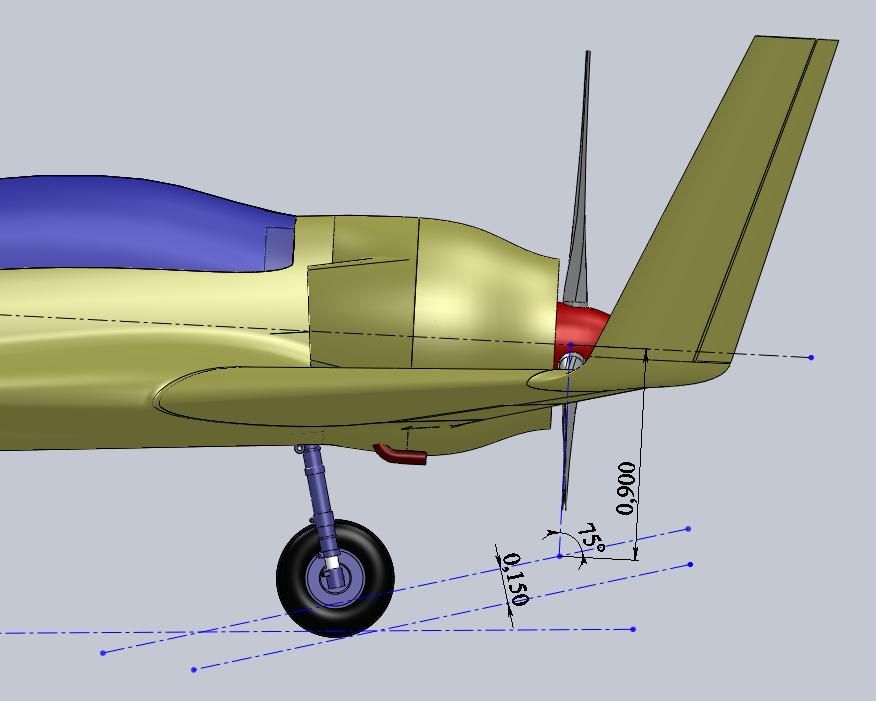

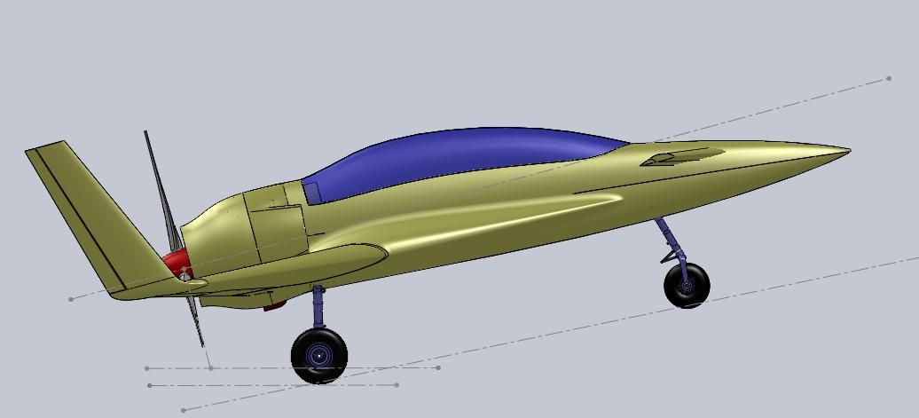

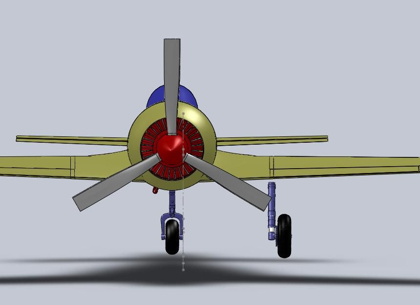

Выкроив пол часика свободного времени, решил сегодня отвлечься от "капотных дел" и прикинуть, подойдут ли помимо передней стойки от Як-52 основные "ноги"... Так сказать в целях "экономии"... (исходя из принятой концепции максимального использования готовых узлов серийного самолёта)
Первая прикидка показала, что:
1.) Основные стойки использовать теоретически можно, они судя по приведенным ниже картинкам прекрасно помещаются без дополнительных "изломов" траектории в центроплан.
2.) Их длины для винта 1.8 м с запасом в 15 см (при посадочном угле атаки 15*) и максимальном обжатии штоков ( и резины) достаточно при условии удлинения штока стойки см на 15-20.
3) Потребуется минимальный объем "слесарных" работ по "адаптации" стоек к П-6М2
Внимание: Приведенные ниже картинки условны (хоть и выполнены "в размер") и показывают суть идеи, предлагаемой к обсуждению.
Картинки ниже:
    31,6 КБ · Просмотры: 188
    42,3 КБ · Просмотры: 237
    32,7 КБ · Просмотры: 204
