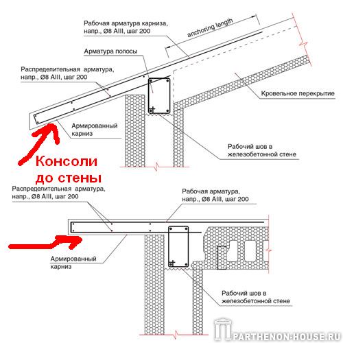

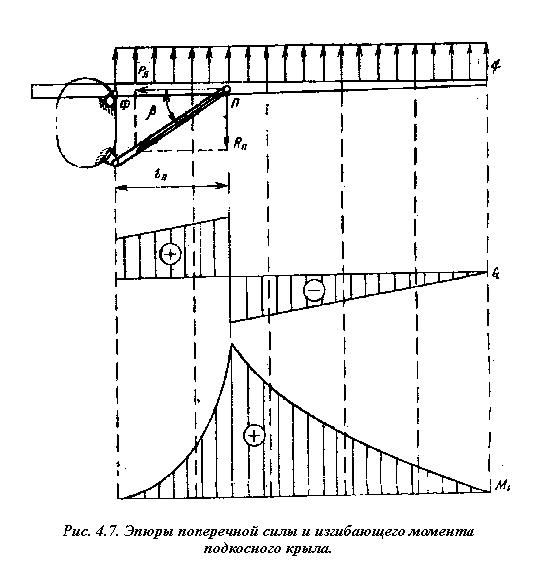

А что бы увидеть, берем руский поисковик google 🙂, забиваем американские буквы типа [highlight]консоль строймех[/highlight] и для пущей визуальности тыркаем картинки. Их там есть, как говорят немцы.
А еще, некоторые люди, кто хочет что либо узнать новое, залезают в словари, энциклопедии. Наверно у тебя просто  нет компьютера или интернеты. 🙂 Зайди к соседям, пускай они тебе покажут  ;D
А серьезно, ну глянь в конце концов хоть в википедию, очень советую почитать книжку Гордона, хочешь на русском (вот к примеру ссылка на одну из глав, там и все остальные есть http://vivovoco.rsl.ru/VV/PAPERS/TECHNICS/GORDON/CHAPT_10/CHAPT_10.HTM  )
http://www.megabook.ru/Article.asp?AID=641715 к примеру. Слово  действительно  оказалось  француским.  С чего бы это ?  🙂
Вот до подкоса - это консоль, а та часть крыла, что между фюзеляжем (наверно опять слово из американского языка 🙂 ) и подкосом - это зовется пролетом. Не в смысле, что ты оказался в пролете мимо элементарных знаний, а термин такой технический. Короче почитай Гордона, серьезно. Очень интересно и познавательно написано англичанином, очень понятным и доступным языком. Даже для знатоков английских букв  😉
ЗЫ. Что то картинки в тело текста не вставляются, кидаю отдельно
    43,9 КБ · Просмотры: 186
    36,9 КБ · Просмотры: 203
